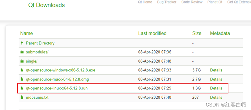

Qt版本5.12.8官网下载地址:https://download.qt.io/archive/qt/5.12/5.12.8/
Linux安装Qt完整版教程的图2
选择国内的下载渠道,更快
Linux安装Qt完整版教程的图3
将这个复制到ubuntu-18.04自定义的一个目录

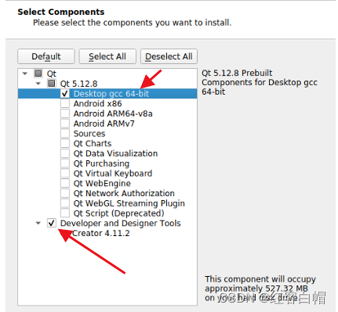

这里安装这两个就够用了,不管在Linux还是交叉编译在开发板。
Linux安装Qt完整版教程的图6

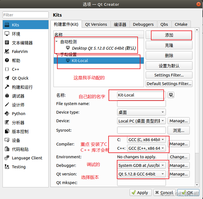

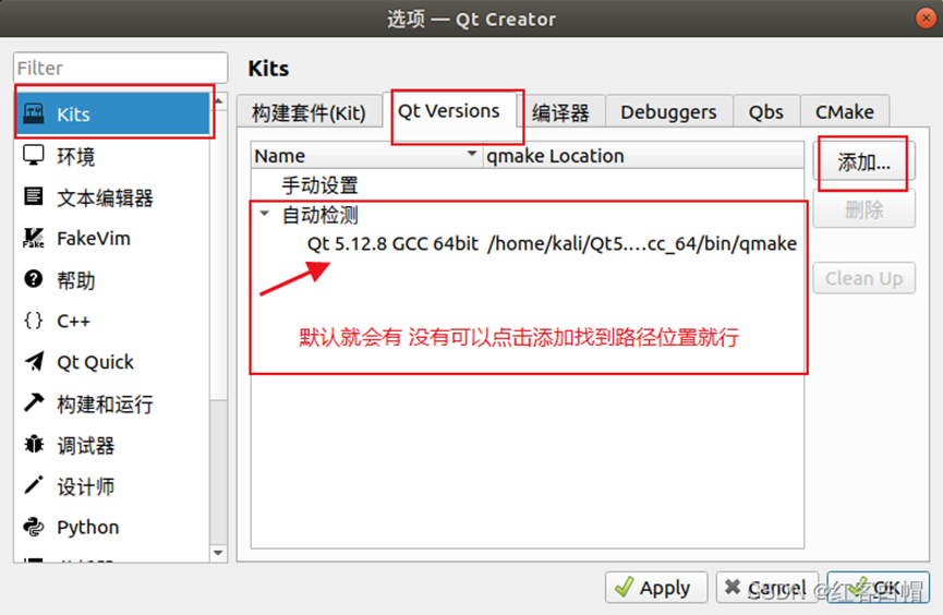

如果这时你想构建一个项目,可能会出错,原因是没安装GCC和G++的编译库。
报错”No suitable kits found. Add a kit in the options or via the maintenance tool of the SDK”,在Qt version版本处选择,已安装的Qt版本。
Linux安装Qt完整版教程的图8
Linux安装Qt完整版教程的图9
这里为大家方便构建更快完成,截图以呈现。
