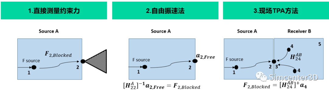

有三种方法可用于获得激励源的约束力。第一种方法为直接测量,使用载荷传感器直接测量激励源主动侧安装位置的约束力。第二种方法是,我们可以在激励源运行期间将其以自由-自由边界条件悬挂起来。在这种情况下,直接测量激励源主动侧安装位置处的自由加速度或速度。第三种方法更为通用。这种获得激励源不变载荷的方法被称为现场TPA方法,可以将激励源安装在试验台架或实车上。用逆矩阵法间接估计约束力,测量过程类似传统TPA中的逆矩阵法,但与传统的逆矩阵法又有差异。

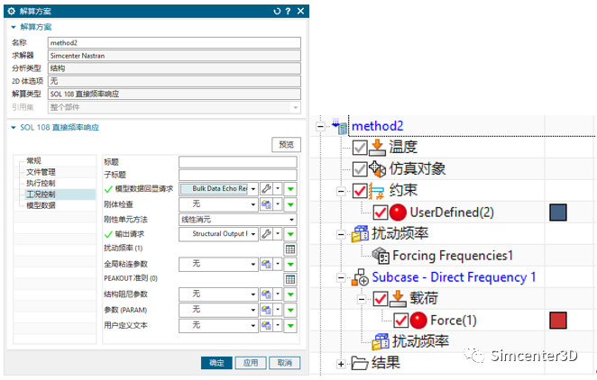

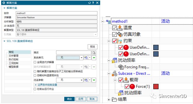

直接Blocked Forces计算选择SOL108直接法频率响应或者SOL111模态法频率响应求解器。在1点加载激励,2,3,4点添加SPC约束。

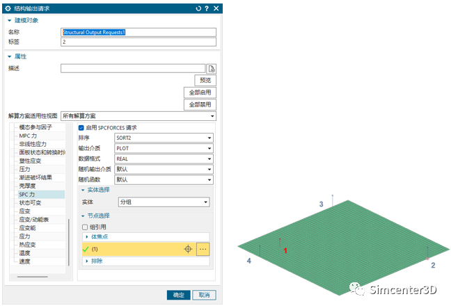

在输出设置中选择启用SPCFORCES请求,输出2点的支反力。

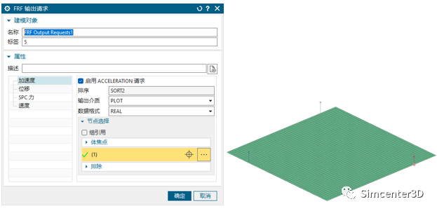

在输出设置中选择启用ACCELERATION请求,输出2点的加速度。

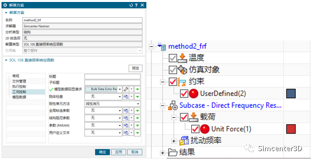

第二步,计算2点自由状态下的原点传函。选择SOL108直接法频率响应函数或者SOL111模态法频率响应函数求解器。在3,4点添加SPC约束,2点激励查看2点响应。

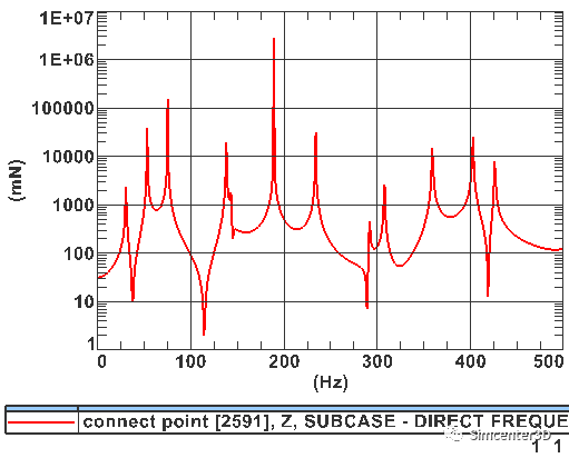

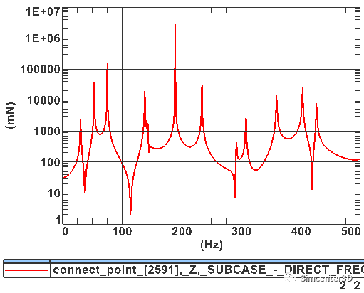

两种方法对比结果如下图所示,两种方法的结果一致。操作上,仿真采用第一种方法更方便。
