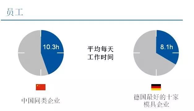

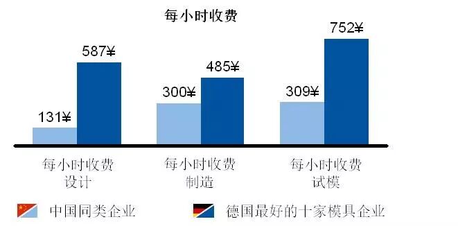

       中国模具行业在劳动力成本和设备规模方面的优势非常明显。如图3所示,中国模具企业的员工平均每天比德国模具企业的员工多工作2个多小时,而且中国模具企业的员工每小时的工资要比德国低得多。图4所示的小时费率包括人力成本和设备成本,从图中可以看出,设计领域的小时费率德国是中国的4倍,中国模具行业在加工和试模领域同样具有这种优势。
中国模具企业对标德国同行分析报告的图4
图3 员工每天工作时间比较

图4 不同领域小时费率比较

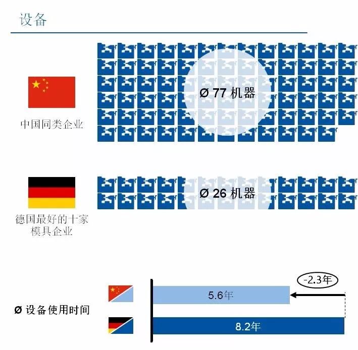

       如图5所示,除了人力成本较低外,这种竞争优势也是由中国模具企业庞大的设备规模所支撑的,可以实现较短的交货期。尽管设备已经具备了相当的规模,但中国企业仍在不断地投资于新设备,中国的设备平均使用时间比德国少2.3年,并且许多中国模具企业在精铣的关键技术上进行了战略性投资。因此,中国模具企业由于相对较低的时薪和大型现代化的设备园区而具有竞争优势。

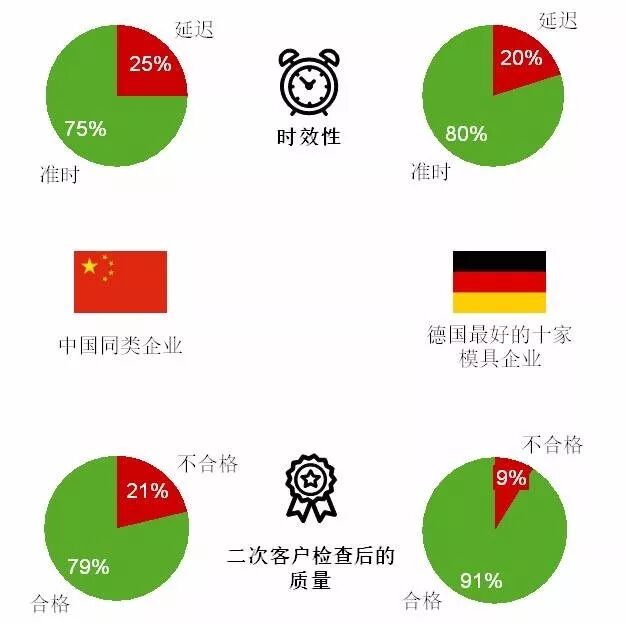

       KPI的对比分析表明,中国模具企业在一些关键领域落后于德国最佳模具企业。从图6可以看出:时效性和质量上的差距,中国模具企业出现延时交货和模具存在质量问题的情况较多。在客户二次检查模具后,中国模具企业生产的模具中仍有21%没有达到客户的质量标准,而德国最好的10家模具企业生产的模具中这种情况发生的概率只有9%。

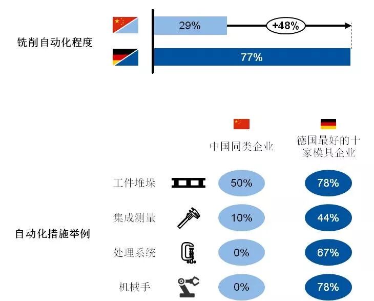

       此外,如图7所示的有助于提高效率的自动化手段在中国模具企业中使用得很少,只有一半的中国模具企业使用了工件堆垛系统。在我们调研的中国公司里还没有一家在模具制造过程中使用机器人,而在德国最佳模具企业中,制造过程中使用机器人几乎是一种标准化配备。

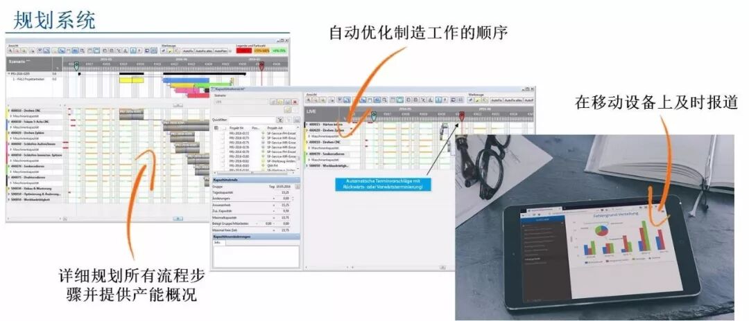

       (1)规划。为了提高时效性,项目和零部件都应该详细规划,在模具项目级别和每个单独零部件的级别上进行规划是实现时效性的关键。因此,大多数成功的德国模具企业采用规划系统,通过系统化方法和规划软件提高流程清晰度,如图8所示。规划系统能够详细规划所有流程步骤并提供产能概况,以使相关人员掌握对每一项技术的需求和相应的可用产能。为了提高时效性,规划系统中还应有进一步的算法来寻求生产作业的最优顺序。基于平板或智能手机应用,管理层可以随时跟踪关键项目的状态。

图8 采用规划系统实现有效的规划

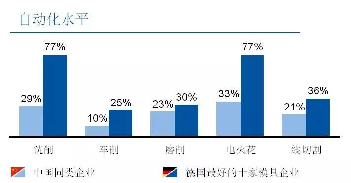

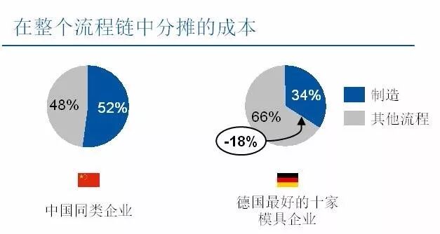

       (2)自动化。第二个关键行动领域是自动化,自动化解决方案有助于提高设备利用率。观察图9中制造成本在整个流程链中所占的比例,就很容易看出德国模具企业采用自动化解决方案的益处。在德国,模具的成本只有34%用于制造,而中国模具企业制造环节在成本中分摊的比例为52%。主要原因是德国模具企业在铣削和电火花加工方面高度自动化,如图10所示。自动化是德国模具企业在过去10年里取得很大进步的关键领域之一。

图9 制造在整个流程链中分摊成本的比较

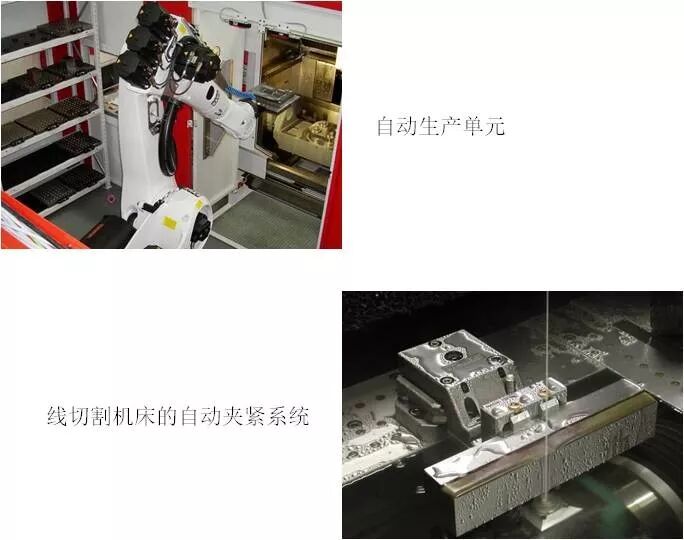

       因此,建议中国模具企业在自动化领域加大投入。企业可以根据实际生产需要,引入大型自动化生产线,也可以考虑引入图11所示的自动生产单元和自动夹紧系统,以显著降低制造成本。自动化生产线可以集成各种不同类型的加工设备、测量装置以及工件转移、清洗、储存装置等。自动化生产线上的所有设备都是相互连接在一起的,编程完成后,工人只需要将工件放入工件堆垛系统,机器人在不同加工设备和测量设备之间转移工件,最后工人只需要在所有步骤完成后从仓库系统中收集工件。这种自动化系统可以显著减少不同过程步骤之间的等待时间,使生产区域内没有任何工人在场的所谓“幽灵班”成为可能。

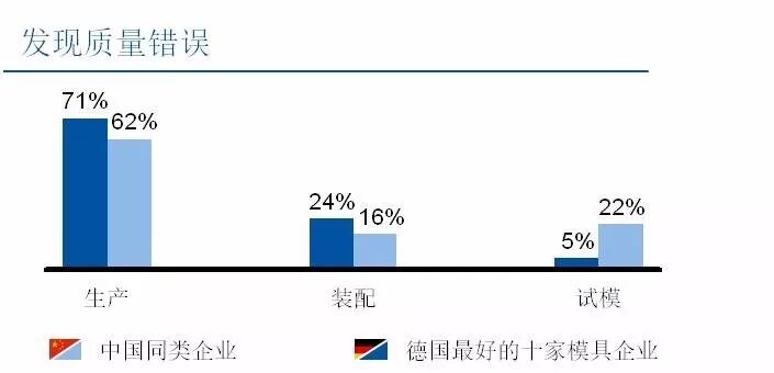

(3)数字化和可视化。对许多中国模具企业来说,质量仍然是一个挑战。为了减少质量错误,重要的是在订单完成过程的早期识别错误。从图12中可以看出,中国模具企业有两成左右的错误是在流程链的晚期发现的,如在试模时,这会大幅增加纠正错误所需的成本和时间。

图12 质量错误发现早晚的比较

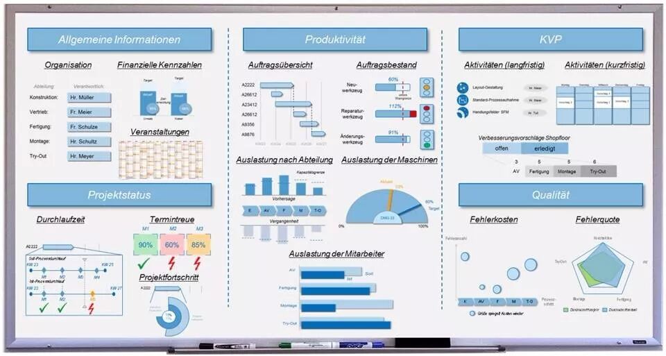

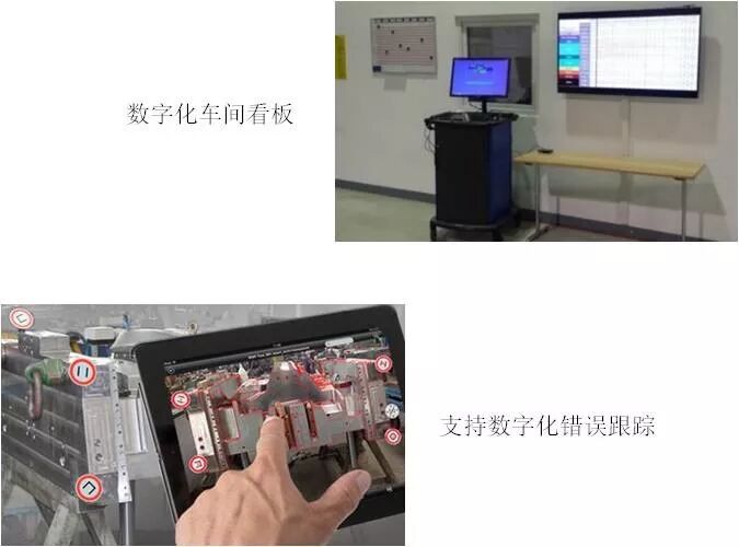

       早期发现并纠正质量错误的关键是对质量问题的数字化跟踪以及在数字化车间看板上实现可视化,此外,也可以考虑帮助识别几何偏差的应用程序,如图13所示。大多数德国模具企业都意识到业务数据可视化的积极影响,因此,所有关于质量和改进措施的关键指标都在数字化车间看板上跟踪显示。图14是WBA采用的可视化车间看板的示例,业务数据在模具车间的所有区域都有可视化的展示,并且设置预定义参数以持续监控制造过程。任何指标有显著偏差时,则会通知管理层。
中国模具企业对标德国同行分析报告的图14
图13 数字化和可视化的改进措施

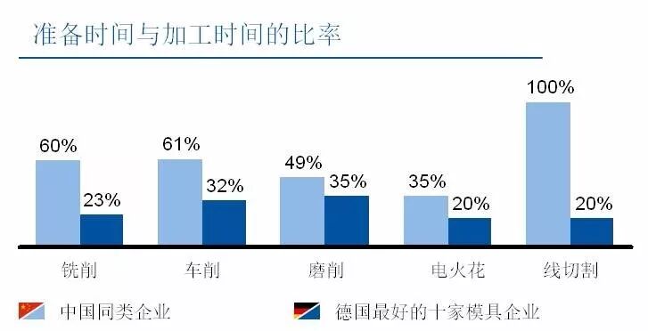

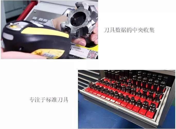

(4)刀具管理。为了进一步提高加工效率,结构清晰的刀具管理是实现高效率制造的关键因素。如图15所示,刀具管理不合理导致了中国模具企业在加工过程中需要更多的准备时间。如图16所示,通过集中管理刀具数据和专注于一定数量的标准刀具,可以有效提高生产效率。具体可以采用数据矩阵码(DMC)对刀具进行标记,并采用中央刀具管理系统登记、管理和调用刀具数据。这样,中央刀具管理系统可以记录刀具磨损情况,并在编程和加工过程中调用刀具的实际数据,提高加工精度。同时,结构化的刀具管理可以节省时间和空间,而刀具的标准化可以减少工件准备中的错误,便于更加清晰地排列刀具及其配件。

图15 准备时间与加工时间的比较

图16 刀具管理的改进措施
