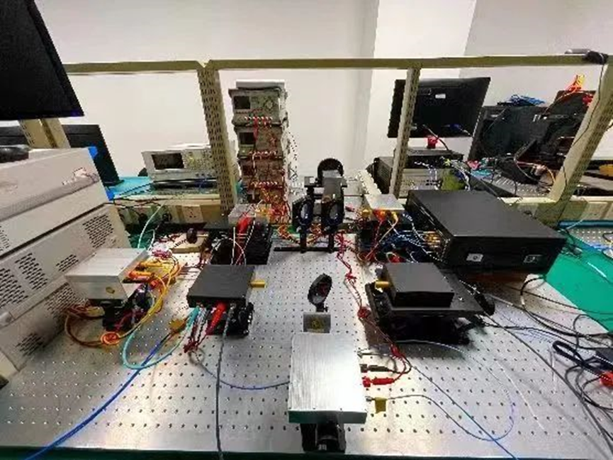

4月20日,中国航天科工二院二十五所称,完成国内首次太赫兹(THz)轨道角动量的实时无线传输通信实验,可用于支持6G通信。该技术利用高精度螺旋相位板天线在110GHz频段实现4种不同波束模态,通过4模态合成在10GHz的传输带宽上完成100Gbps无线实时传输,最大限度提升了带宽利用率,为我国6G通信技术发展提供重要保障和支撑。

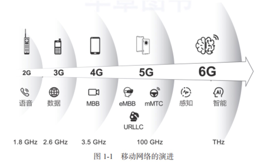

6G同5G一样,本质上是第六代蜂窝数据网络无线通信技术的简称,6G即5G的继任者。就像5G之于4G,6G的通信速度会更快,延时更低。由此带来的技术变革对中国影响颇深,其中最关键的参数变化就是6G的传输能力相比5G能提升100倍,网络延时也从毫秒级降到微秒级。不吹牛的说,若6G技术真的能像设想的这样,它将会颠覆我们对于“上网”这个概念的认知。

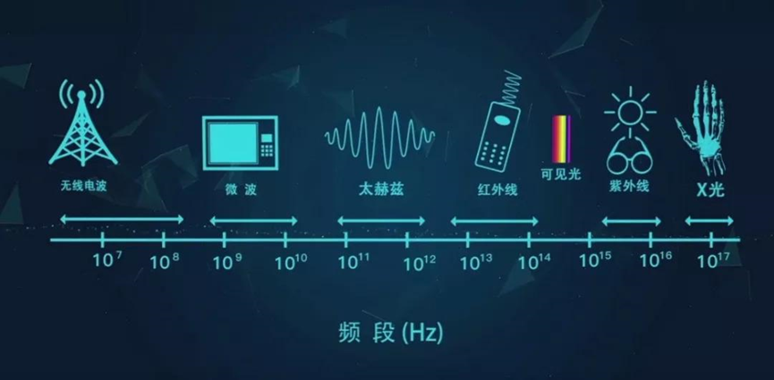

太赫兹波,又称太赫辐射,是6G通信网络主要使用的通信波段,包含了频率为0.3到3 THz的电磁波。此频段属远红外光,高于微波波段的频率,对应的波长范围从1mm到0.1mm(或100μm),所以也叫作“亚毫米波段”。

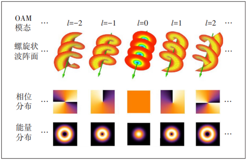

这里放一段《涡旋电磁波轨道角动量传输技术》(《邮电设计技术》2022年1月13日 谢翔东,何耀宇,张超)论文中关于轨道角动量(OAM)的解释:OAM是电磁波的固有物理属性,OAM的物理量纲(ML2T-1)和电场强度的物理量纲(MLT-3I-1)线性无关(其中M为质量,L为长度,T为温度,I为电流),所以彼此独立。经典电动力学和量子电动力学(QED)理论均指出,电磁波角动量包括自旋角动量(SAM)和轨道角动量(OAM)。自旋角动量表征了电磁波极化,OAM则表征了电磁波的波包在空间中的旋转特性。具有OAM的电磁波又被称为涡旋电磁波,携带不同OAM模态的涡旋电磁波具备正交特性,利用该特性进行无线传输可以极大地提升频谱效率和传输容量。
好了,我们直接跳过这段,来简单理解一下。

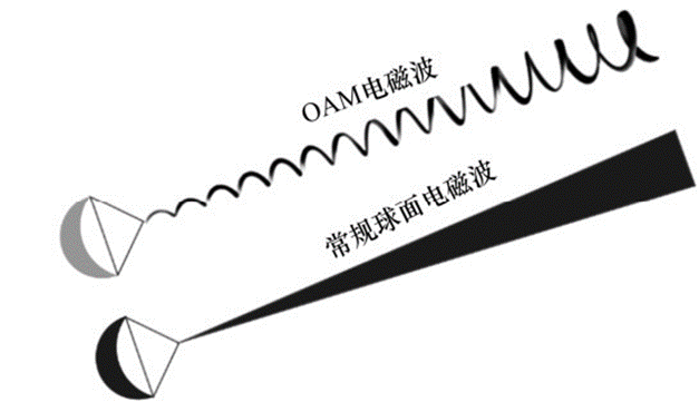

轨道角动量通信技术是一种基于电磁波自旋角动量和轨道角动量的新型通信技术。电磁辐射既携带线动量也携带角动量,可以理解为在往前走的时候还自转,轨道角动量即电磁波“自转”的动量。携带有轨道角动量的电磁波也被称为涡旋电磁波。因此,在正常的电磁波中添加相位旋转因子,电磁波就不再是平面结构,而是绕着波束传播方向旋转,呈现出一种螺旋的相位结构。涡旋波每绕传输轴旋转一圈,相位波就前进。
由于不同模态的波彼此正交,通过改变波段间相互干涉参数,就可以制造出不同的螺旋状波阵面,因此就可以在不依赖于如时间和频率等传统资源的情况下发送多个同轴数据流,提供了更多无线传输的复用维度,从而提升频谱效率,频谱利用率可提升两倍以上。
