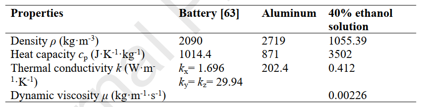

表1.电池、冷却剂和材料的热物理特性。

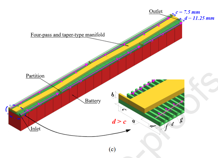

图2.仿真电池组的几何模型,(a)矩形流形结构,(b)锥形流形结构。

图3.具有四个通道的锥型通道示意图。

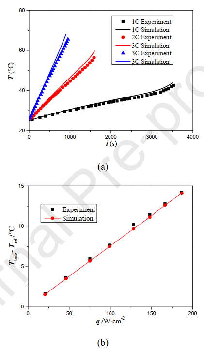

图5.仿真结果与实验数据比较:(a)电池平均温度,(b)流形微通道散热器的热性能。

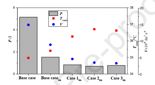

图7.(a)电池最高温度,(b)电池最高温差,(c)电池温度不均分布。

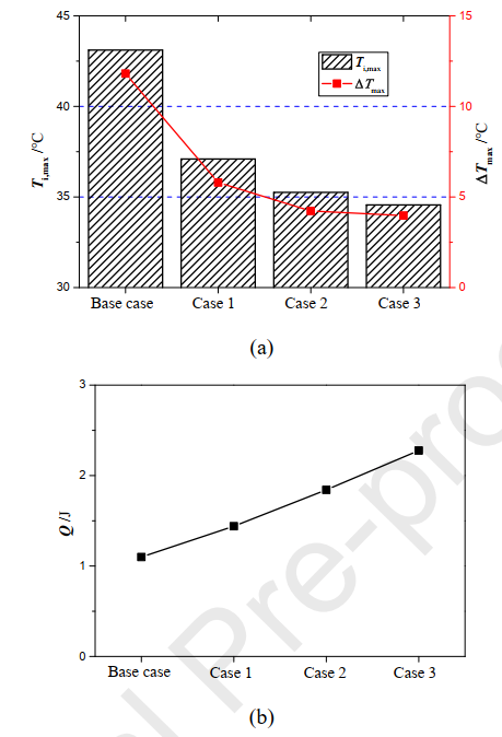

图8. 不同通道的热力学性能。

图10.电池的性能对比。
