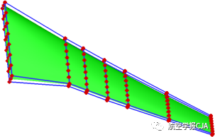

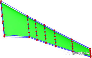

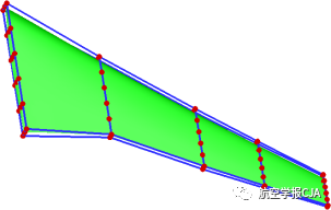

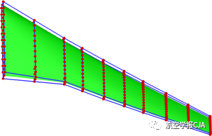

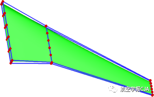

如图2至图4所示,在高维各个输入变量维度下KPCA-Kriging方法交叉验证误差明显小于Kriging方法和PCA-Kriging得到的预测误差。而PCA-Kriging模型相对于Kriging模型并没有显著优势,以至于其在优化设计中难以被使用。尤其Kriging方法在设计变量维数大于118后预测精度急剧变差;而KPCA-Kriging方法此时预测精度仍然保持在一个可接受的范围内,并且预测误差明显小于Kriging方法和PCA-Kriging的预测误差。

图2 CRM机翼在不同设计变量数时的FFD框图示

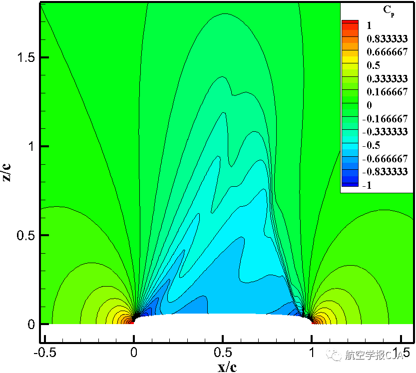

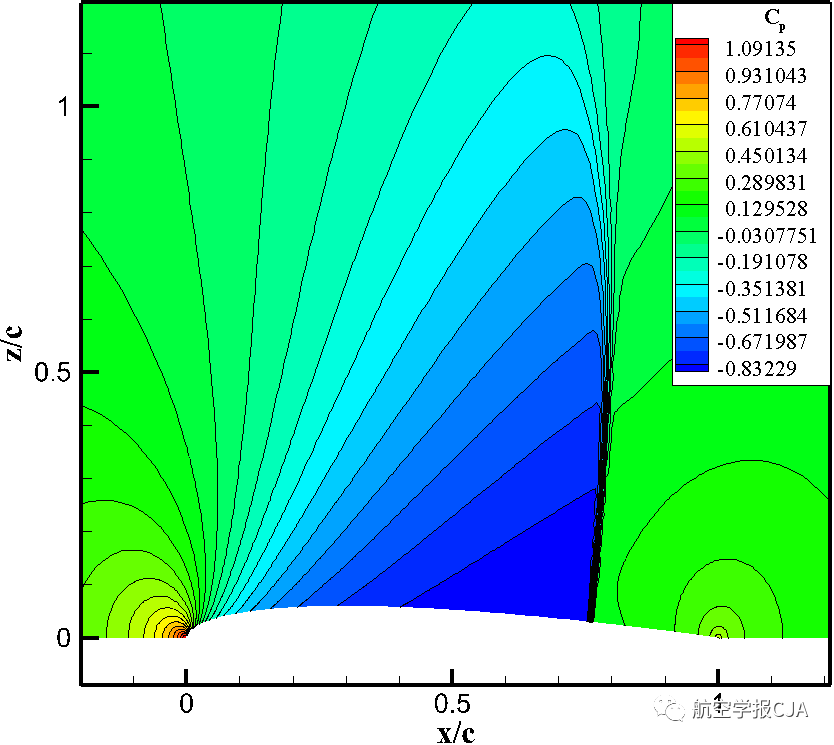

针对AIAA气动优化讨论组发布的NACA0012无黏优化算例,采用基于自适应空间扩展(ADE)的代理优化框架进行优化设计。ADE能自动选择拓展后缘边界的样本,减少迭代优化的次数,从而显著提高优化效率。优化结果分别记为ADE-Kriging和ADE-KPCA-Kriging。结果显示,基于ADE的两种优化方法阻力保持了持续的下降,直到150步以后接近收敛,而基于固定设计空间的方法在50次迭代后就已经收敛,阻力值不再下降。并且基于自适应设计空间扩展的代理优化方法获得了更低的阻力值,其中基于 KPCA-Kriging模型的优化方法获得了最低的阻力系数42 counts ,小于基于ADE-Kriging和Kriging优化方法的收敛得到的阻力值。并且 优化翼型前缘压缩和后缘恢复,后缘激波变弱,压力分布更趋近“对称” 。如图5至图9所示。

基于新型高维代理模型的高效全局气动优化设计的图16
NACA0012压力系数云图
基于新型高维代理模型的高效全局气动优化设计的图17
基于Kriging模型优化的翼型压力系数云图
基于新型高维代理模型的高效全局气动优化设计的图18
基于KPCA-Kriging模型优化的翼型压力系数云图
图9 NACA0012翼型与优化翼型的流场压力云图对比

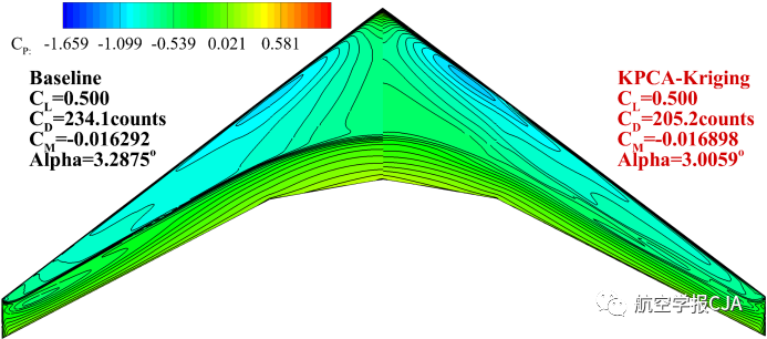

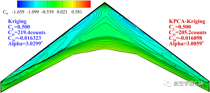

针对AIAA气动优化讨论组发布的CRM机翼优化算例:在各个翼剖面最大厚度、机翼力矩系数以及升力系数不减小的情况下最小化阻力系数。结果表明,基于KPCA-Kriging代理优化得到的机翼阻力为205.2 counts,较初始机翼降低了28.9 counts,而基于Kriging代理优化的机翼阻力仅仅降低了14.7 counts。图10~图13显示,基于KPCA-Kriging代理优化方法的收敛过程较基于Kriging代理优化过程显著更快,最终收敛阻力也显著更低,并且KPCA-Kriging代理预测误差显著小于Kriging代理预测误差。进一步发现,初始CRM机翼上表面存在较强激波,基于Kriging代理优化得到的机翼上表面激波强度有所减弱,但仍然较强,而基于KPCA-Kriging代理优化得到的机翼上表面仅仅存在非常弱的激波。

图12 CRM机翼与优化机翼上表面压力云图对比
图13 两种方法优化机翼上表面压力云图对比
