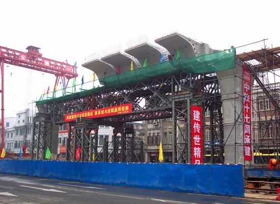

厦门BRT高架桥坐落在交通极度繁忙的厦禾路和莲前路上,需缩短施工工期,减少对现有交通的影响。采用预制节段拼装连续箱梁,其中厦禾路段内预制拼装总长3512m,莲前路及联络线段内预制拼装总长3330m。施工现场照片如图 2所示。
桥梁科普|装配式桥梁的应用前景,你知多少?的图2
图 2  厦门BRT高架桥施工现场照片

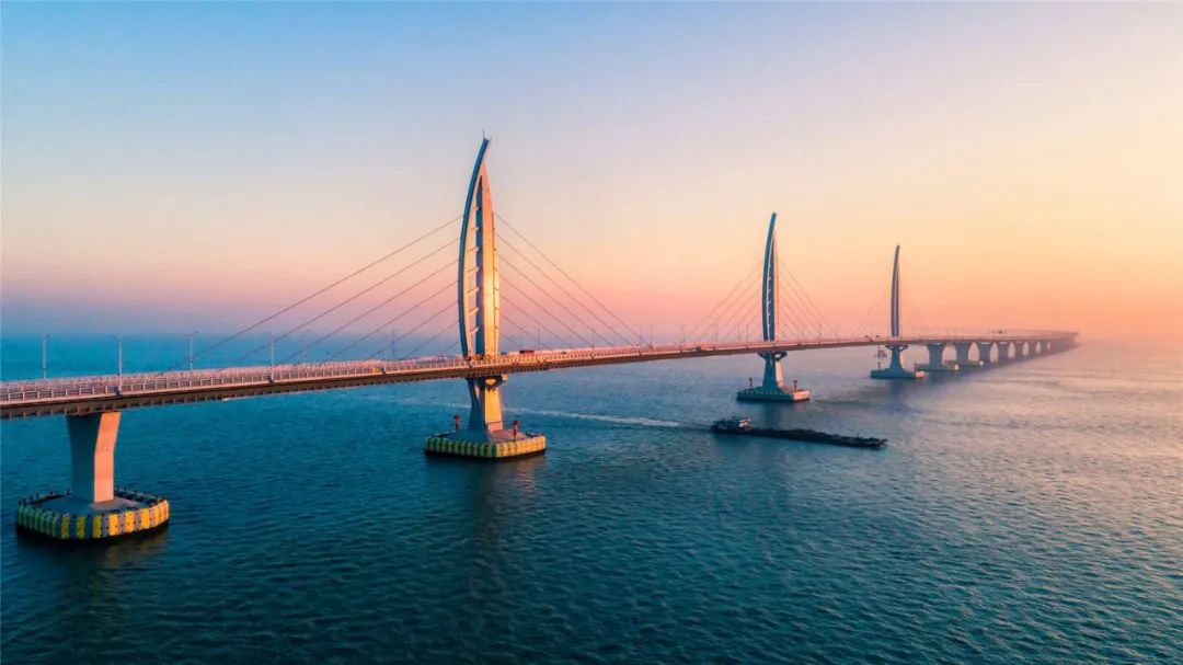

港珠澳大桥采用约16km的钢箱梁和6km的组合梁,是国际上建设规模最大的海上钢结构长桥。钢箱梁自重较轻,在横风作用下稳定性好,抗震性能好[12]。港珠澳大桥如图 3所示。
桥梁科普|装配式桥梁的应用前景,你知多少?的图3
图 3  港珠澳大桥

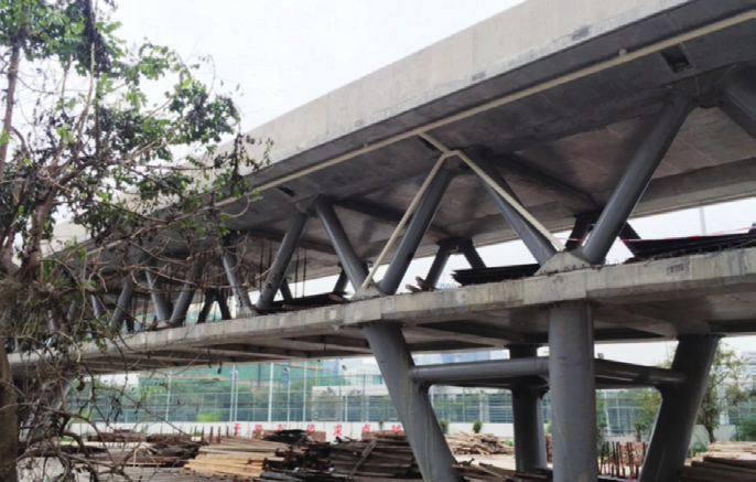

(1)钢桁腹组合梁
钢桁腹预应力混凝土组合梁桥采用钢桁式腹杆代替混凝土腹板,是一种新型组合结构桥梁,适用于中等或大跨径桥梁结构。如南京绕城高速江山车行天桥(见图 4)和深圳大学1号桥(见图 5)。

桥梁科普|装配式桥梁的应用前景,你知多少?的图5
图 5  深圳大学1号桥

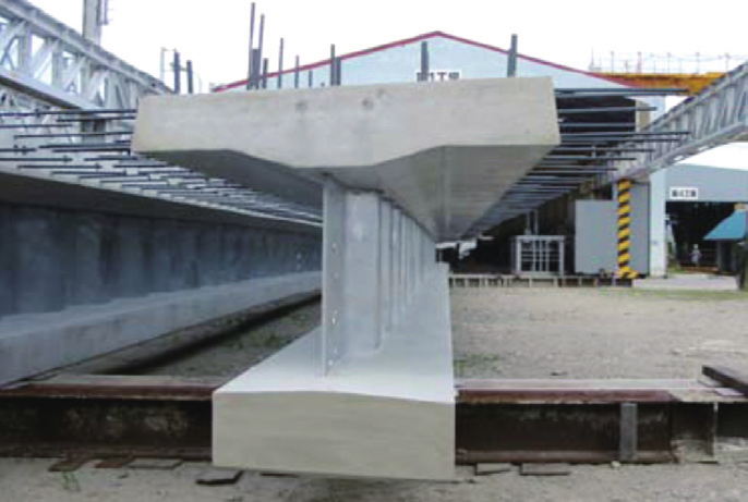

波形钢腹板组合梁,把预应力混凝土箱梁中的混凝土腹板采用波形钢板替代。工厂预制波形钢腹板工字组合梁如图7所示。
桥梁科普|装配式桥梁的应用前景,你知多少?的图7
图 7  波形钢腹板工字组合梁

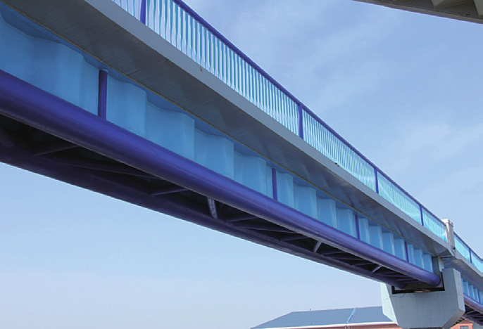

(4)波形钢腹板-钢管混凝土组合梁
波形钢腹板-钢管混凝土组合梁桥,该桥型结构新颖,由混凝土顶板、钢管混凝土下弦杆、波形钢腹板组合而成,其中波形钢腹板-钢管混凝土制造中的空间曲面焊接问题是结构难点(见图9)。

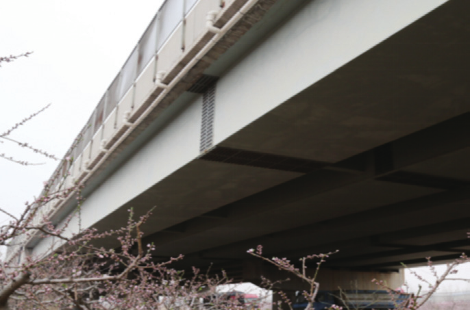

将混凝土桥面板与半闭合钢板箱梁连接成整体,形成钢箱组合梁。这种组合梁能够充分发挥钢材所具有的抗拉性能和混凝土所具有的抗压性能。采用该结构形式的邢衡高速沙窝沟北支大桥如图11所示。
桥梁科普|装配式桥梁的应用前景,你知多少?的图11
图 11  沙窝沟北支大桥

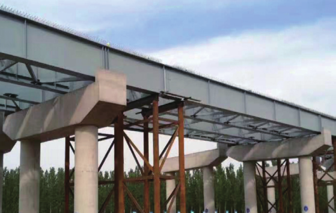

钢板组合梁由外露的工字型钢与钢筋混凝土顶板通过剪力键链接形成的一种组合结构。该桥型充分发挥了钢材和混凝土各自的材料性能,承载力高、抗震性能和动力性能好、施工快捷。采用该结构形式的曲港高速主线桥如图12所示。
桥梁科普|装配式桥梁的应用前景,你知多少?的图12
图 12  曲港高速公路主线桥

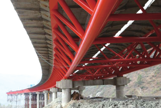

(8)钢桁组合梁
钢桁组合梁以钢管或型钢作为主要受力构件,主梁由上、下弦杆、腹杆和混凝土桥面板组成,是一种具有高强度、高刚度、高稳定性的钢桁组合梁。采用该结构的雅西高速干海子大桥如图13所示。
桥梁科普|装配式桥梁的应用前景,你知多少?的图13
图 13  雅西高速--干海子大桥

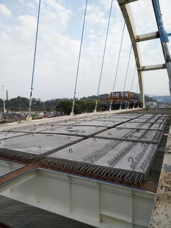

预制桥面板主要为全厚度混凝土桥面板,采用剪力键与主梁进行连接。一般有钢格构桥面系、波纹钢桥面系和华夫板桥面系。其中波纹钢桥面系是利用螺栓将波纹钢板固定在主梁上,用混凝土或沥青混凝土灌注填平[14]。湖州五一大桥人行桥预制桥面板(如图14所示)。
桥梁科普|装配式桥梁的应用前景,你知多少?的图14
图 14  湖州五一大桥预制桥面板

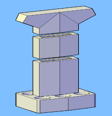

桥墩通常包含帽梁、墩柱、承台和基础4个部分,装配式桥墩将桥墩分解成若干构件,如承台、柱、盖梁(墩帽)等,在工厂或现场集中预制,再运送到现场装配成桥墩[14],如图15所示。相关研究表明,采用合理连接型式与构造措施是实现快速桥墩拼装的关键,拼装墩柱的性能与现浇混凝土墩柱等同,甚至具有更好的动力特性,可在中、高地震区应用;目前对预制拼装桥墩的研究和设计分析较多,而对预制拼装桥台研究相对较少,这方面有待加强[15]。
桥梁科普|装配式桥梁的应用前景,你知多少?的图15
桥梁科普|装配式桥梁的应用前景,你知多少?的图16
图 15  分节式墩台示意图

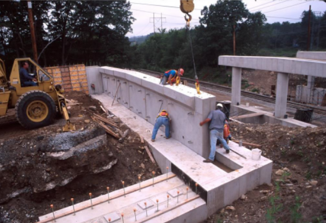

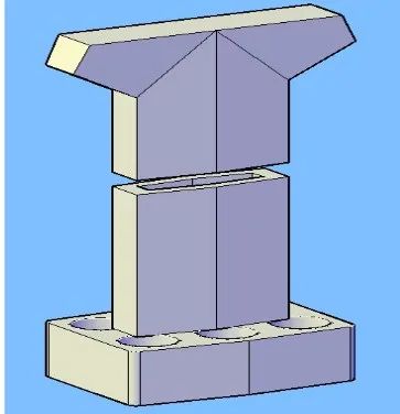

桥台通常包含帽梁、台身、翼墙和基础4个部分,构件的划分与连接方式与桥墩类似。由于桥台相对桥墩数量少,故相关的研究和应用更少一些。典型形式有承插式预制拼装桥台(图16)和H型钢桩[14]。
桥梁科普|装配式桥梁的应用前景,你知多少?的图17
图 16  承插式预制拼装桥台

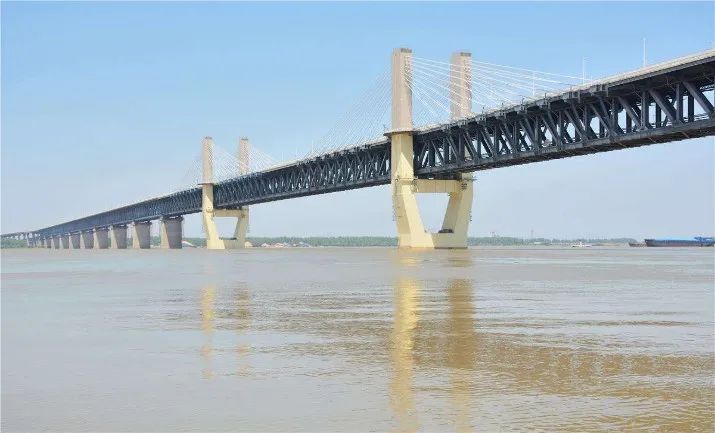

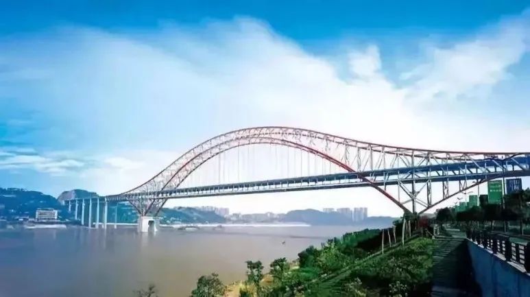

钢结构桥梁适用于建造结构复杂、荷载很大、跨径很长的桥梁,适合用于地震高烈度地区、地震重点设防区。我国受经济社会发展水平和钢材产能制约,钢结构桥梁主要仅用于特大跨径桥梁。随着钢铁产能的提高和钢结构桥梁建设技术的进步,我国已经具备推广钢结构桥梁的物质基础和技术条件。当前,钢铁产能过剩、钢材价格下降,是推进钢结构桥梁建设、提升公路桥梁建设品质的良好契机,是促进钢铁行业转型升级的重要举措。目前,砂、石等建筑材料供应越来越紧张,商品混凝土生产成无米之炊,全国商品混凝土生产产量会逐年下降,钢结构在桥梁中的应用将成为大势所趋(图17-图20)。
桥梁科普|装配式桥梁的应用前景,你知多少?的图18
图 17  梁与拱组合钢桥
桥梁科普|装配式桥梁的应用前景,你知多少?的图19
图 18  梁与悬吊系统组合钢桥
桥梁科普|装配式桥梁的应用前景,你知多少?的图20
图 19  梁与悬索+斜拉索组合钢桥
桥梁科普|装配式桥梁的应用前景,你知多少?的图21
图 20  梁与斜拉索组合钢桥
