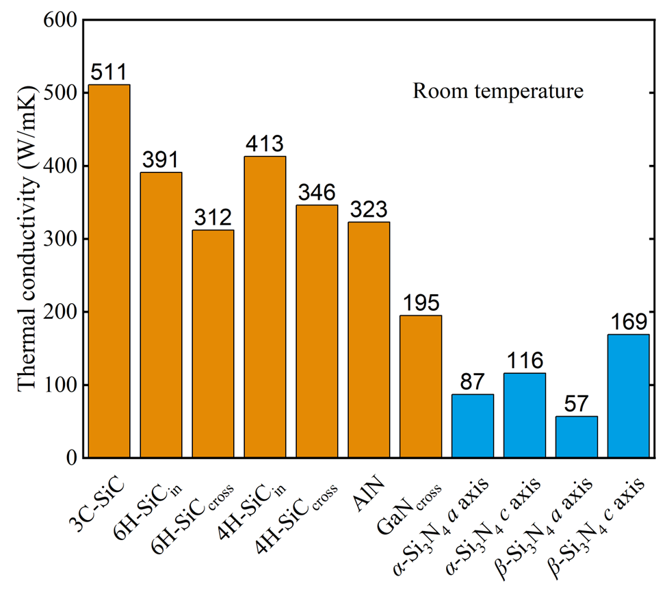

犹他大学Tianli Feng教授团队提出,之前的理论上限预测值本身并不正确。通过第一性原理,该团队揭示:室温下β-Si3N4的理论热导率上限沿c和a轴分别只有169和57 W/mK,并不是之前认为的450 W/mK。此预测不需要依靠拟合参数或经验势函数,因此普遍比较准确。通过预测值与多组实验数据在较宽温度范围内的比较,研究者发现之前的实验中已经达到理论热导率上限,因此,实验上继续提高纯度和颗粒大小并不会提高热导率。作为对照,文中还计算了α-Si3N4,其热导率沿c和a轴分别为116和87 W/mK。

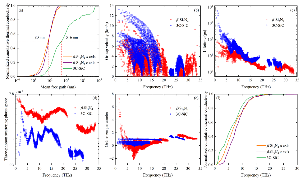

与其他常用的半导体材料(例如SiC、AlN和GaN)相比,尽管Si3N的化学键和机械强度相当甚至更强,但其热导率要低得多。比如SiC热导率是400-500 W/mK,AlN热导率是325 W/mK,GaN热导率是200 W/mK。通过对比SiC和Si3N4的声子性质,团队发现Si3N4的较低热导率是由于其较大的三声子散射空间和更强的非简谐性导致了较低的声子寿命和平均自由程。
此外,团队发现更大的晶胞(原胞中具有更多的原子)导致的较少声学声子占比并不是低热导率的原因。研究还表明,只有在晶体颗粒尺寸小于1微米时,热导率才会比较明显的受到尺寸影响。

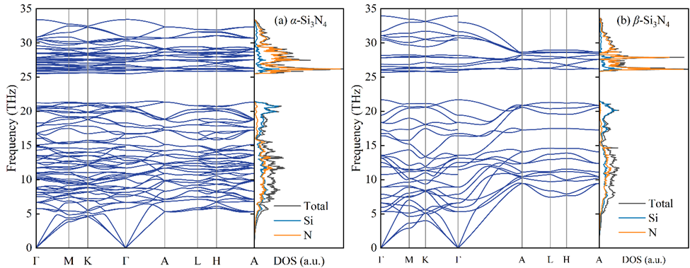

图1(a)α-和(b)β-Si3N4的声子色散关系和态密度。

图3 室温下Si 3N 4热导率与3C-SiC、6H-SiC、4H-SiC、AlN和GaN的对比。AlN和GaN的各向异性并不显著,未展示在图中。

图4 室温下Si 3N 4和3C-SiC(a)归一化的平均自由程累积热导率、(b)声子群速度、(c)声子弛豫时间、(d)三声子散射空间、(e)Grüneisen参数和(f)归一化的声子频率累积热导率的对比
