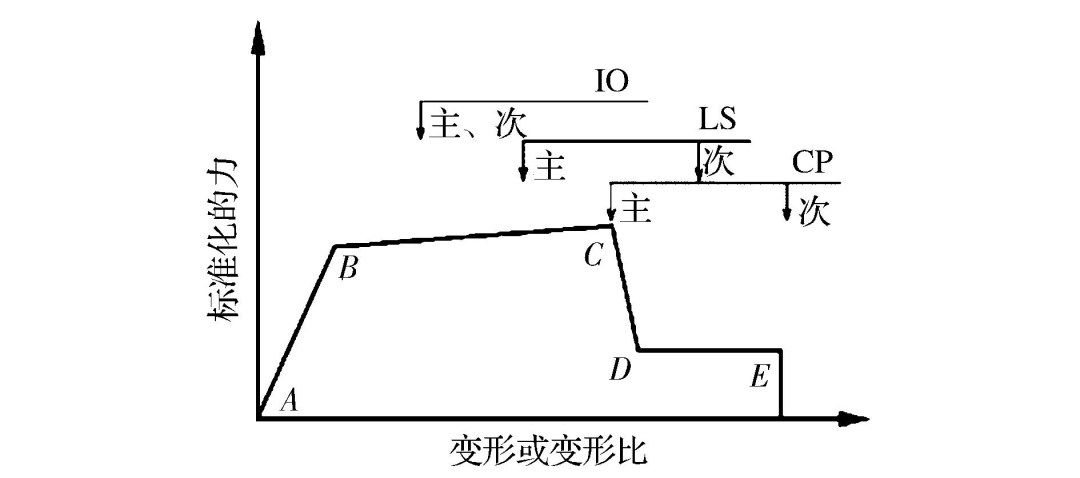

虽然建筑物的性能是连续的,但出于设计目的,可以方便地确定对建筑物功能、财产保护和安全有重大影响的主要结构和其他建筑部件的离散性能水平。在性能设计时,需对三个性能级别提供指导(各个国家或标准可能有差异,但都包含):
立即使用(IO):通过限制结构损伤(例如,钢的屈服、混凝土的显著开裂和非结构损伤)实现本质上的弹性行为。
生命安全(LS):限制结构和非结构部件的损坏,以尽量减少受伤或伤亡的风险,并保持重要的流通路线的可达性。
防止倒塌(CP):通过限制结构变形和力以显著强度和刚度退化的开始,确保部分或全部建筑物倒塌的小风险。
【JY】浅析基于性能的抗震分析方法——性能设计的图2
健全的标准体系会对单个结构构件的变形和力要求提供了评价标准。 其他需求参数(尤其是楼层位移角和楼层加速度)也是非结构部件损坏和整体建筑性能的重要指标。此外,可能还有其他重要的性能限制(如建筑围护结构损伤性能) ,这些限制对生命周期成本和功能有重大影响。
