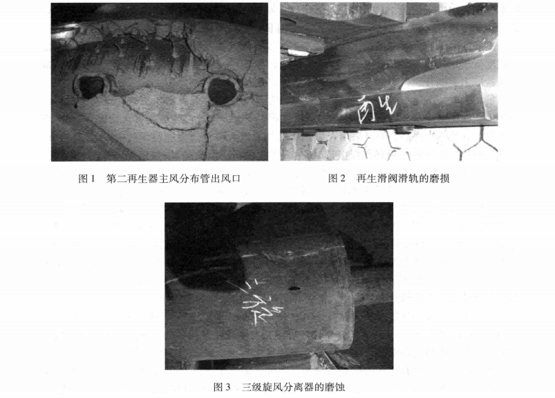

1、反应再生部分的冲蚀和磨蚀
催化剂的冲刷磨蚀在再生器主风分布管、翼阀阀板、滑阀、三级旋风分离器单管、原料油喷头等部位较为严重。图1为第二再生器主风分布管出风口磨蚀形貌,可以看到主风分布短管基本冲蚀没有了;图2为再生滑阀导轨的磨损,导轨的一部分已冲蚀掉了;图3 是三级旋风分离器的单管的磨蚀,已经穿孔。
催化剂的冲刷磨蚀主要通过在构件表面设置耐磨衬里,控制衬里材料、衬里的施工质量来防止过快冲蚀,对于无法进行耐磨衬里的构件(如滑阀导轨等),需要通过耐蚀合金堆焊、表面渗硼等表面处理方法,提高抗冲蚀能力;还可考虑优化局部结构,减缓流速和局部涡流以便减缓冲蚀。
