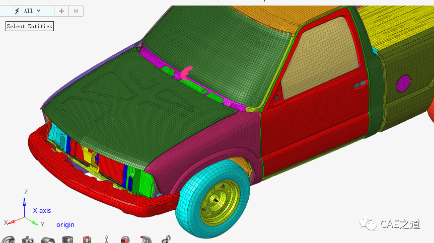

众所周知,HyperMesh是一款卓越的前处理软件,拥有无与伦比的网格划分能力。笔者用过的最好用的前处理软件,一款是ANSA,另一款就是HyperMeshHyperMesh开放的架构提供了广泛的CAD、CAE和CFD软件接口,并且支持用户自定义,从而可以和任何仿真环境无缝集成

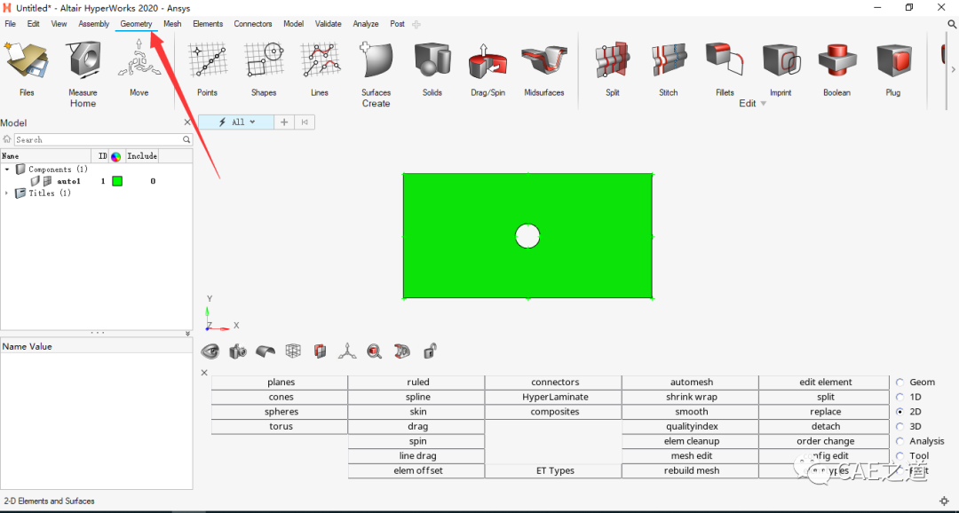

Step2:建立几何模型。
在HyperWorks的Geometry模块中建立带孔薄板的平面模型如下图所示。长为20mm,宽为10mm,孔径为2mm。厚度设置为0.1mm(在平面单元属性中定义)。

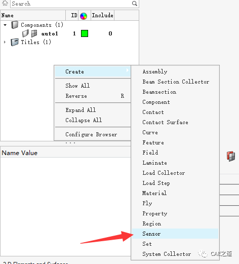

Step3:创建Sensor来存储单元类型。
Model模型树下的空白处右击选择Create→Sensor,并将其命名为PLANE”。单击“PLANE”,将Element Type改为PLANE182”,其他选项保持默认,从而创建出我们计算时需要的单元。

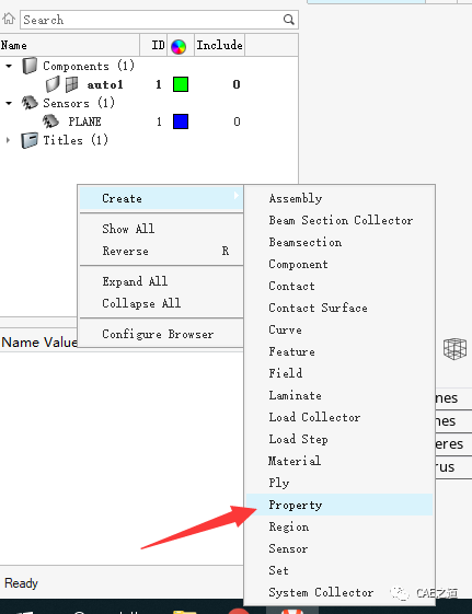

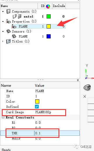

Step4:创建Property来存储单元属性。
Model模型树下的空白处右击选择Create→Property,并将其命名为PLANE”。单击“PLANE”,将Card Image改为“PLANE182p”;Real Constants中的THK(厚度)设置为0.1。其他选项保持默认。

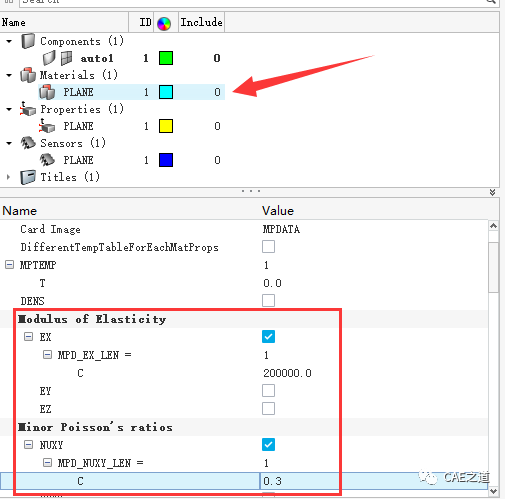

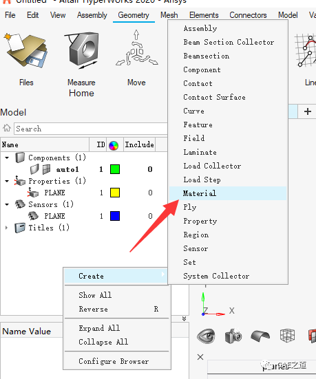

Step5:创建 Material来存储材料属性。
Model模型树下的空白处右击选择Create→Material,并将其命名为PLANE”。单击“PLANE”,将杨氏模量改为“200000”;泊松比设置为0.3。其他选项保持默认。

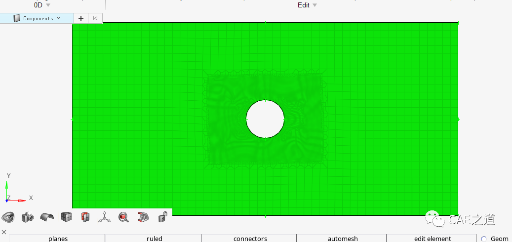

Step6:网格划分。
为了对应前面公众号文章的结果,此处将整体网格尺寸设置为0.4mm,孔周围局部网格尺寸设置为0.05mm不得不说HW的Refine命令是真的好用!

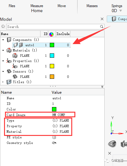

Step7:为网格赋予属性。
网格划分完成以后,生成的网格没有任何属性,因此不能进行计算。我们需要把刚才建立的单元类型、单元属性和材料属性赋予给网格。单击Components中的auto1(我们建立的模型),将Card Image设置为HM_COMP,将Type(单元类型)、Property(单元属性)、Material(材料属性)分别设置为我们在Step3、4、5中建立的三个“PLANE”。

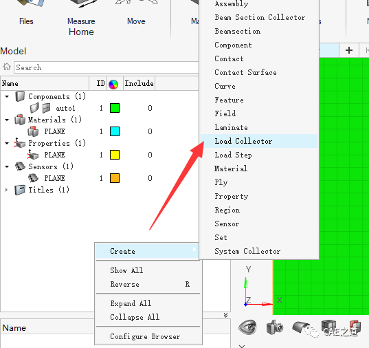

Step8:建立载荷和边界条件。
1. 建立载荷:Model模型树下的空白处右击选择Create→Load Collectors,并将其命名为LOAD”。然后点击命令面板中的Analysis,选择pressure,在pressure中将选择器设置为“free edges”,然后选择要施加载荷的边,并将载荷值设置为-1。单击Create完成载荷创建。

2. 建立约束Model模型树下的空白处右击选择Create→Load Collectors,并将其命名为SUPPORT”。然后点击命令面板中的Analysis,选择Constrains,在Constrains将选择器设置为“free edges然后选择要施加约束的边单击Create完成约束创建。

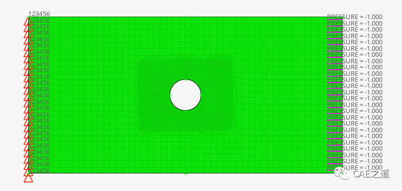

建立好载荷和边界条件的有限元模型如下图:
HyperMesh与ANSYS联合仿真(一)的图18

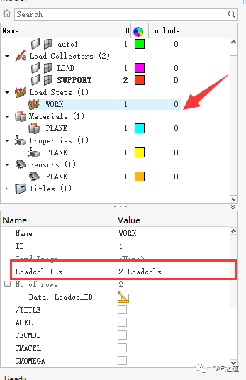

Step9:建立载荷步。
Model模型树下的空白处右击选择Create→Load Step,并将其命名为WORK”。单击“WORK”,将Loadcol IDs设置为Step9建立的“LOAD”和“SUPPORT”。

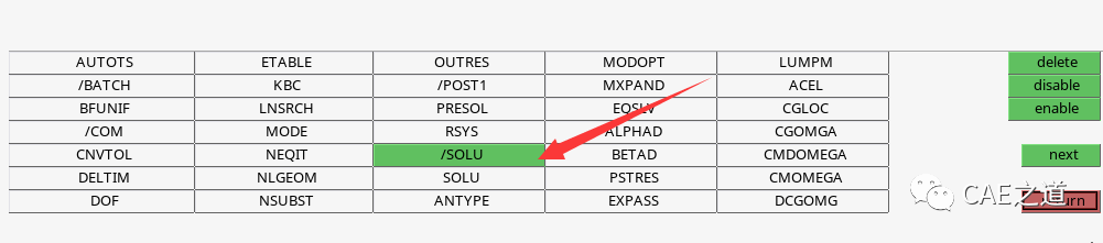

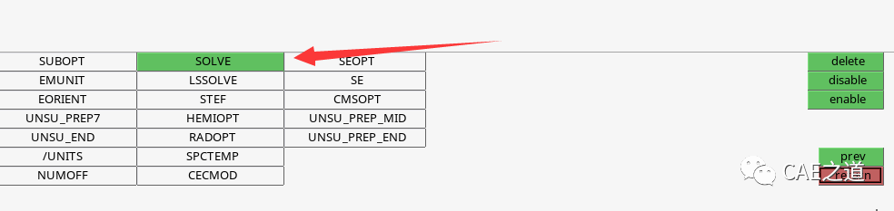

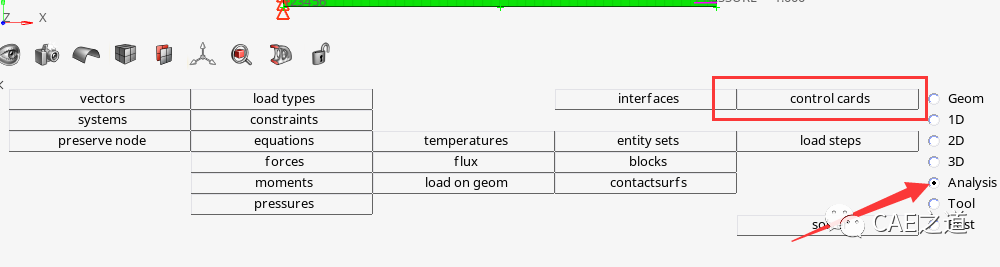

Step10:设置求解控制卡片。
单击命令面板中的Analysis,选择control cards,选择/SOLU(进入求解模块)和SOLVE(开始求解)。样设置完成后,将求解文件导入ANSYS中,ANSYS会自动求解。

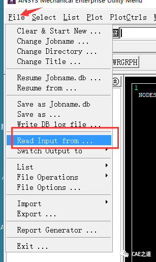

Step12:将求解文件导入ANSYS中并求解。
打开ANSYS经典,单击File→Read Input From,选择刚才生成的名为“work”的cdb文件。然后ANSYS会自动求解。
