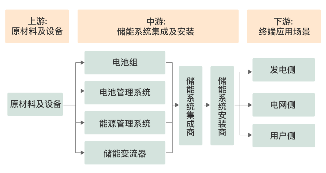

电化学储能系统主要由电池组、电池管理系统(BMS)、能量管理系统(EMS)、储能变流器(PCS)以及其他电气设备构成 。
电池组是储能系统最主要的构成部分,成本占比最高。电池管理系统(BMS)是电池组的“司令官”,是电池和用户之间的纽带,主要负责电池的监测、评估、保护以及均衡等。
“好方案源于顶层设计,好系统出于EMS”,能量管理系统(EMS)负责整个储能系统内信息采集、监控等,全方位了解系统运行情况,保证系统安全。
储能变流器(PCS)可以理解为一个超大号的充电器,但与手机充电器的区别在于它是双向的,可以控制储能电池组的充电和放电,进行交直流的变换。
电化学储能介绍及优缺点的图2
电化学储能产业链示意图

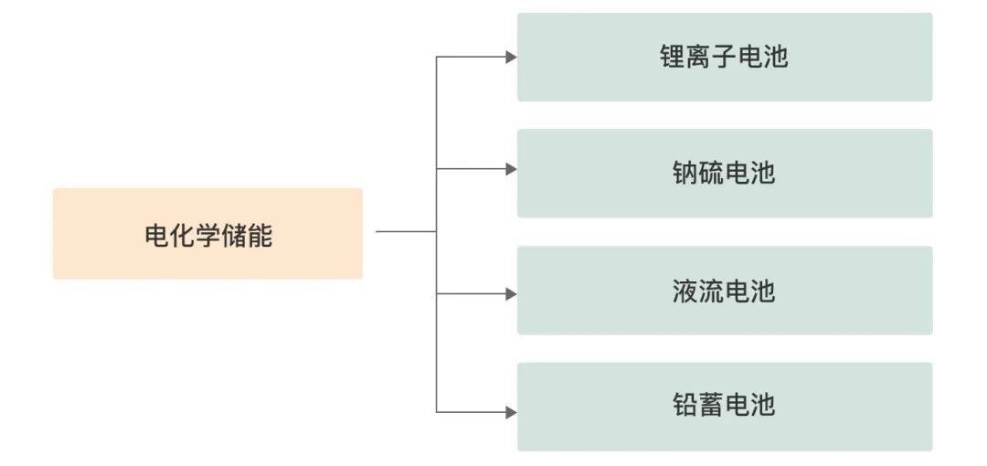

按技术路线,电化学储能通常可分为锂离子电池、钠硫电池、液流电池以及铅蓄电池等各种二次电池储能。

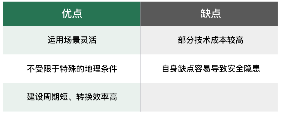

相较于抽水蓄能等传统储能方式,电化学储能的突出优势在于其不受限于特殊的地理条件、建设周期短、可灵活运用于各类场景;再者,响应速度快、技术相对成熟、能量密度大、转换效率高等特点也让电化学储能有别于其他储能方式。
