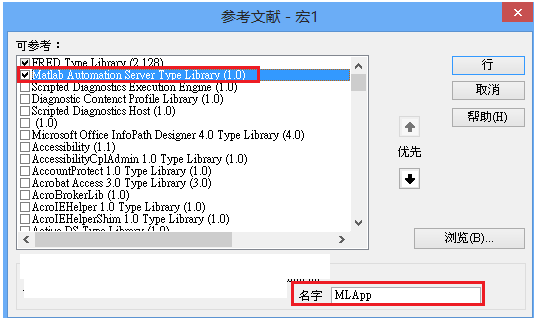

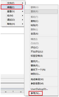

在winwrp界面,为增加和使用Matlab类型的目录库,我们需要如下步骤:
1. 在FRED脚本编辑界面找到参考.
2. 找到Matlab Automation Server Type Library
3. 将名字改为MLAPP

图 编辑/参考

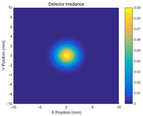

最后在Matlab画图如下:
FRED如何调用Matlab?的图4

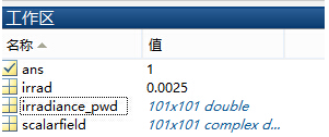

并在工作区保存了数据:
FRED如何调用Matlab?的图5

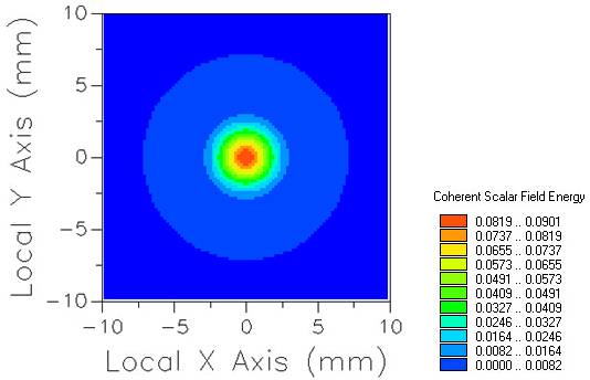

与FRED中计算的照度图对比:
FRED如何调用Matlab?的图7
