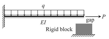

问题描述
考虑受均布荷载作用的悬臂梁,梁的自由端受刚性块的限制,如下图所示,梁的末端与刚性块之间存在一个小间隙。均布荷载 =1 kN/m,梁长 =1 m,抗弯刚度EI= N ,初始间隙 =1 mm。梁右端承受水平力 ,轴向刚度 N,摩擦系数 。
非线性有限元编程 | 接触(2)的图1
假设无摩擦行为的悬臂梁
假设不存在摩擦
由上一节的接触知识可知,在均布荷载作用下,刚块会产生75N的接触力,假设不存在摩擦的情况,我们看一下梁端在水平荷载作用下移动多少?

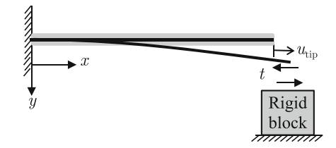

当界面存在摩擦力时,下图所示,梁端接触到刚体块时,可能会发生滑动,也可能不会,类似于上一节的解释,将是否滑动的条件也罗列为一种约束条件:
非线性有限元编程 | 接触(2)的图2
存在摩擦力
第1、2个公式描述了梁端在发生接触时,是否发生滑动摩擦的条件, 为接触力(75N), 为产生的摩擦力。在第三个公式(连续性条件)时,可将滑动位移量 视为拉格朗日乘子,摩擦力公式 作为约束条件。
解析法
若不发生滑动,即 :
即 ,与第1个公式( )相违背,故判断出梁在与刚块接触后,发生了滑动摩擦。
于是带进第二个公式( ),得出 ,滑移量 可写为 。

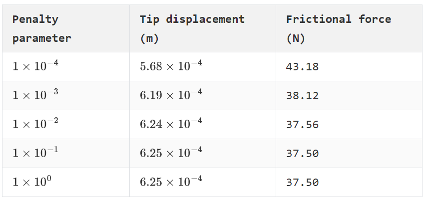

罚函数法
在罚函数法中,允许 ,类似于上篇推文里讲到的,加入一个罚系数,使得多出的量与罚系数成正比。基于罚函数定义的摩擦力(类似于侵入量)公式可表示为:
当 时, ;当 时, 。滑移量可表示为 , 为罚系数,结合上式与摩擦力公式( ),得出滑移量公式:
罚系数分别去不同的值,代入上式,得到的滑移量和摩擦力将收敛于解析解,如下表所示:
非线性有限元编程 | 接触(2)的图3
大家有没有注意到以上所取得罚系数相对于上一篇中得罚系数很小,这是什么原因呢?留给读者自行思考,可以在留言区发表看法哦~
最终梁端的滑移量收敛于0.625mm,摩擦力收敛于37.5N。
