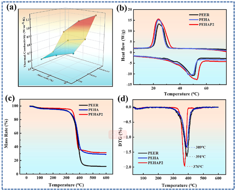

近期,北京理工大学的王永真教授,上海交通大学的黎灿兵教授和广东工业大学的李新喜教授联合取得新进展。该团队通过原位化学还原和物理共混技术的协同方法,成功制备了具有PEG/EG/HNT@AP的高导热CPCM。聚乙二醇(PEG)作为相变基质,高岭土纳米管(HNT)作为支撑材料,可以提供交联网络,防止其泄漏。特别是,膨胀石墨(EG)和银纳米粒子(AgNPs)组装成HNT (HNT@AP),发挥协同作用,构建互连的热网络。结果表明:当HNT@AP含量为40%时,导热系数提高到1.15 W/(mK),相变潜热保持在103.65 J/g;此外,设计了具有PEG/EG/HNT@AP和PEG/EG/ER的电池模块,并分别在充放电循环过程中进行了测量。结果表明,PEG/EG/HNT@AP电池模块在35℃环境温度下,在3C放电速率下也能保持在60℃以下,具有良好的热管理效果。因此,本研究为合理设计高导热复合材料以提高电动汽车电池组的热安全性提供了依据。研究成果以“High thermal conductive and anti-leakage composite phase change material with halloysite nanotube for battery thermal management system”为题发表于《Journal of Energy Storage》。

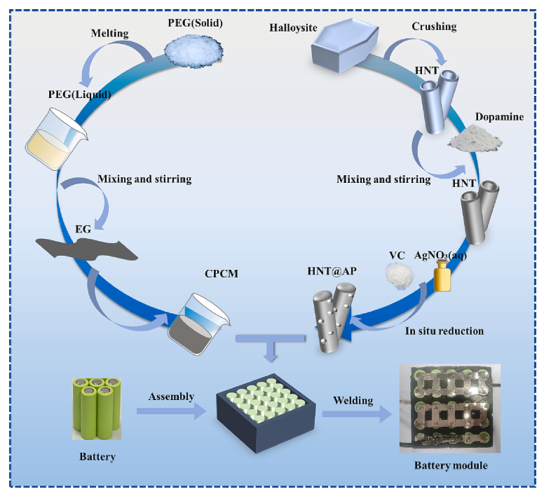

图1.电池模组HNT@AP的制备及CPCM的组装过程。

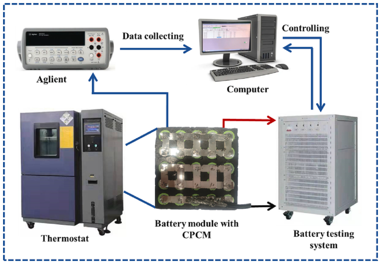

图2.电池模块测试系统原理图。

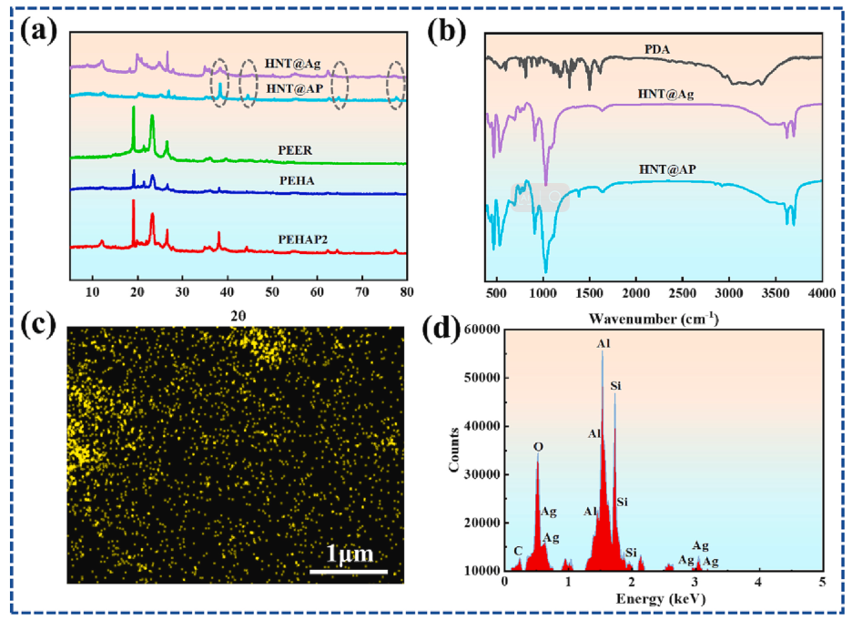

图4.HNT@AP的结构表征。

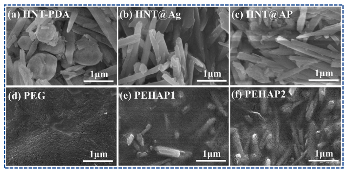

图5.样品的微观结构表征。

图6.CPCM的热物性。

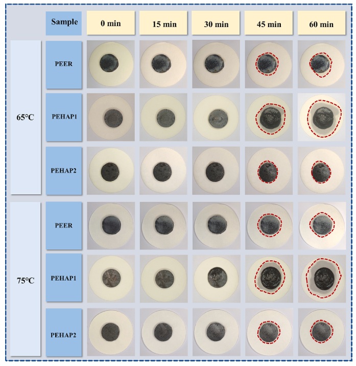

图7.不同条件CPCM在加热过程中的泄漏示意图。

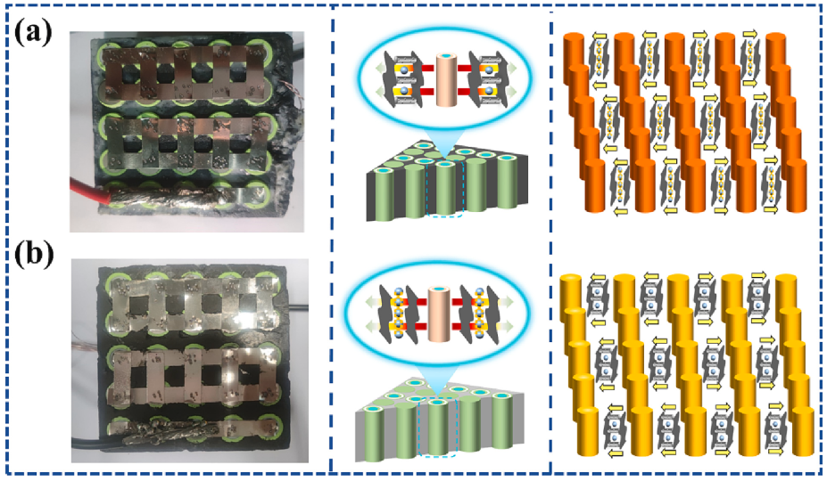

图8.(a) PEER-Module和(b) PEHAP2-Module的结构示意图。

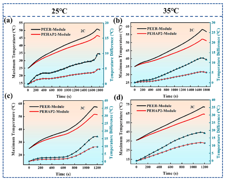

图9.不同环境温度下,电池模块在不同放电速率下的温度曲线。

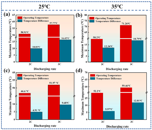

图10.(a、b) PEER-Module和(c、d) PEHAP2-Module在不同放电速率下的最大温度和温差环境温度。

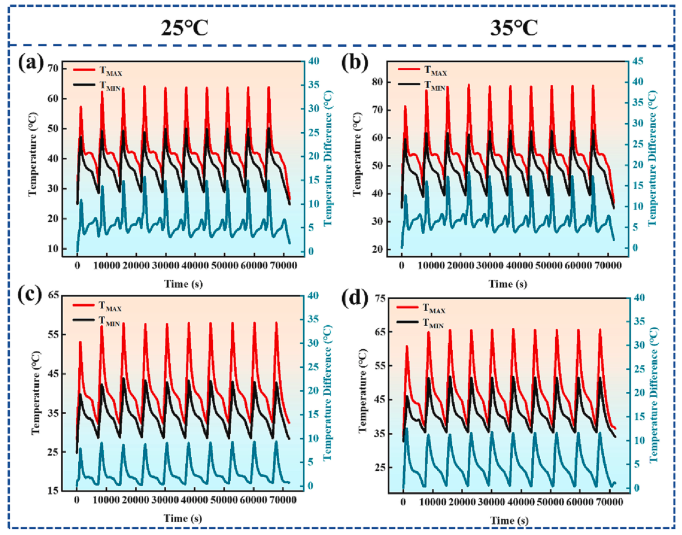

图11.(a, b) PEER-Module和(c, d) PEHAP2-Module在环境温度为25和35℃、3C放电速率下的温度循环曲线。
