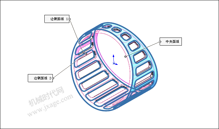

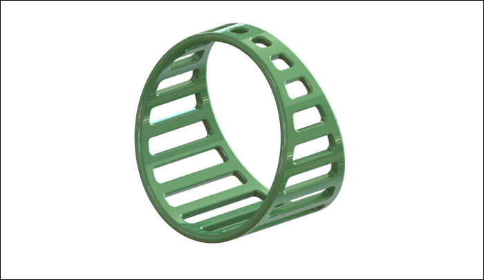

拉伸技巧!SolidWorks建模并渲染一个可变镂空环
最终结果如下图所示:
拉伸技巧!SolidWorks建模并渲染一个可变镂空环的图1

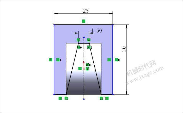

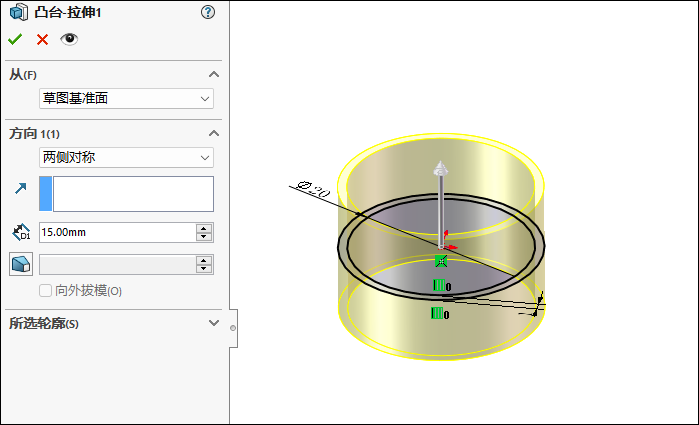

1.点击拉伸凸台/基体,在前视基准面上绘制如下图所示的草图。
拉伸技巧!SolidWorks建模并渲染一个可变镂空环的图2
两侧对称拉伸,拉伸深度为15mm。
拉伸技巧!SolidWorks建模并渲染一个可变镂空环的图3

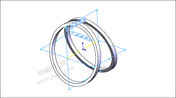

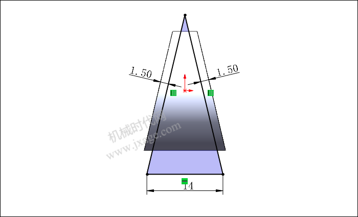

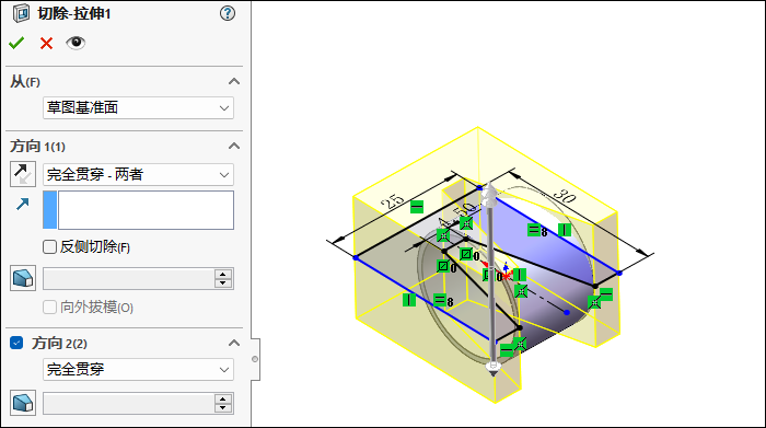

2.点击拉伸切除,在右视基准面上绘制如下图所示的草图。
拉伸技巧!SolidWorks建模并渲染一个可变镂空环的图4
拉伸方式设置为“完全贯穿-两者”,如下图所示。
拉伸技巧!SolidWorks建模并渲染一个可变镂空环的图5

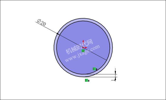

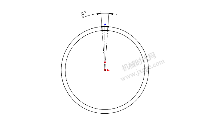

3.再次点击拉伸切除,在右视基准面上绘制如下图所示的草图。
拉伸技巧!SolidWorks建模并渲染一个可变镂空环的图6

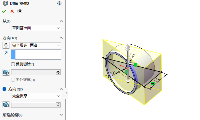

拉伸技巧!SolidWorks建模并渲染一个可变镂空环的图7

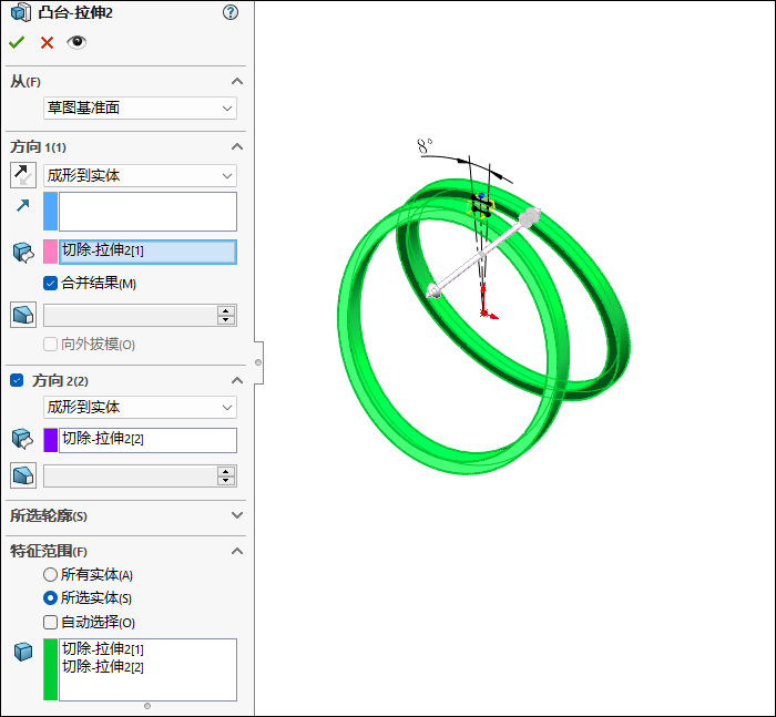

4.点击拉伸凸台/基体,在前视基准面上绘制如下图所示的草图。
拉伸技巧!SolidWorks建模并渲染一个可变镂空环的图8
方向1和方向2的终止条件均设置为“成形到实体”,依次选择拉伸切除1和拉伸切除2作为参考,勾选“合并结果”,特征范围勾选“所选实体”并选择拉伸切除1和拉伸切除2特征。
拉伸技巧!SolidWorks建模并渲染一个可变镂空环的图9
点击勾号完成。
拉伸技巧!SolidWorks建模并渲染一个可变镂空环的图10

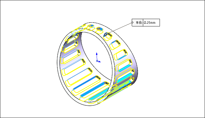

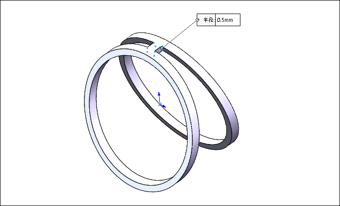

5.倒圆角。
拉伸技巧!SolidWorks建模并渲染一个可变镂空环的图11

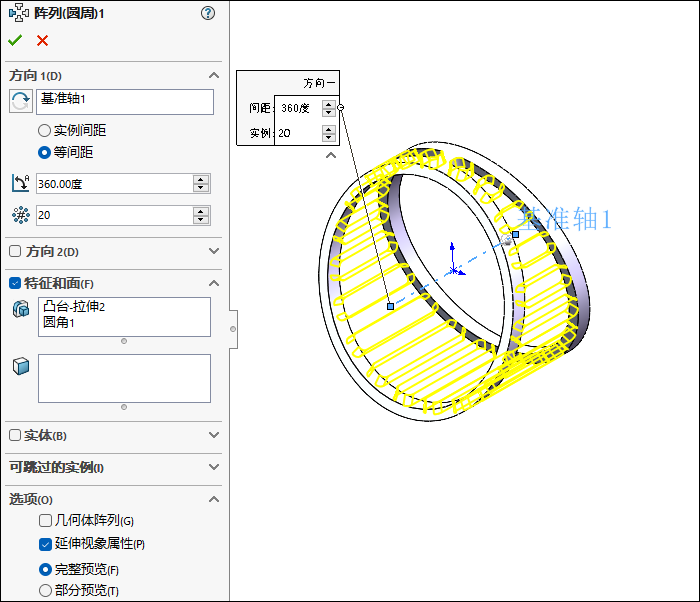

7.点击圆周阵列,阵列特征选择“凸台-拉伸2”和“圆角1”,阵列数量为20,等间距分布,如下图所示。
拉伸技巧!SolidWorks建模并渲染一个可变镂空环的图13
点击勾号完成。
拉伸技巧!SolidWorks建模并渲染一个可变镂空环的图14

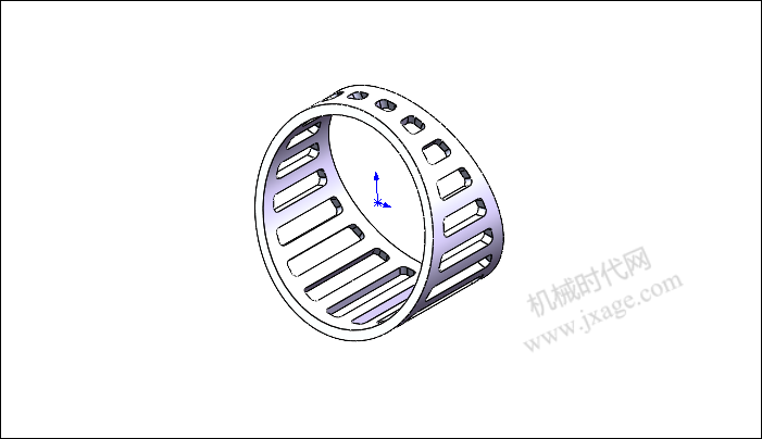

拉伸技巧!SolidWorks建模并渲染一个可变镂空环的图16
10.渲染。
拉伸技巧!SolidWorks建模并渲染一个可变镂空环的图17
