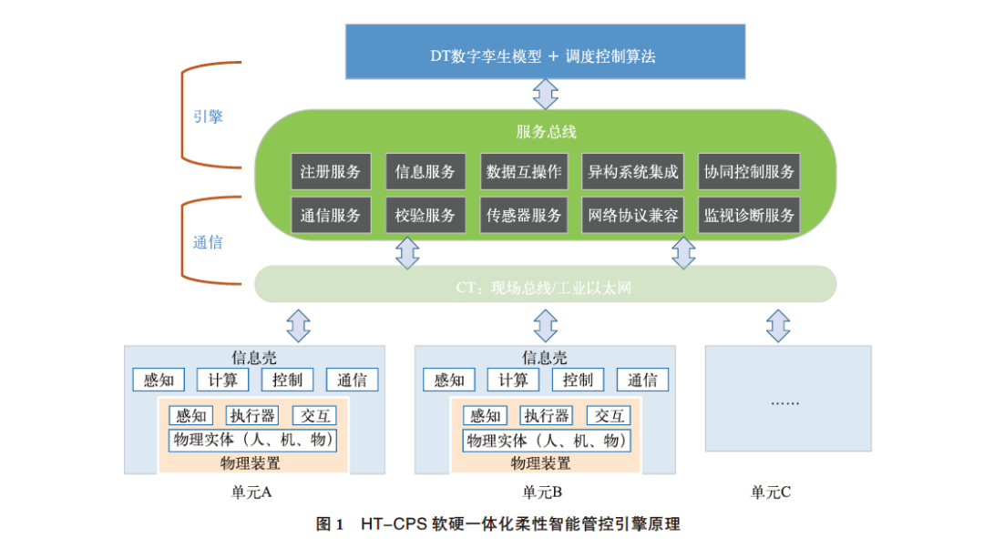

HT-CPS 柔性智能管控引擎是调度与控制的一体化,隐含了分析决策功能,其原理如图 1 所示。通过数字虚体给物理实体赋予了一个大脑,称之为“控制脑”,实现了真正的“虚实映射”“以虚控实”。通过闭环控制将工业互联从单向的数据状态传输推向了双向的自动控制,将 DT 模型的应用从监视推向了管控,将偏硬的 DCS 控制和偏软的 APS 调度相结合,达到软硬一体化智能管控的目标。针对智能制造需求,具有以下技术特征:
①实时,基于物理单元实体的实时状态得到的数字虚体的映射;
②高频,满足生产过程监视、监控和自动化控制,毫秒级的时间响应;
③多维,将物理对象的几何/物理/行 为/规则及约束的多线程、不同粒度的多层级、推进演化 /实时过程/外部干扰的多时间等维度进行了综合建模,并对其求解进行选优配置;
④柔性,将硬件资源离散建模进行服务化封装,通过实时调度控制算法,实现制造执行单元链条的重构与控制;
⑤关联,任何需要建立关联的构成要素装置,能够实现联动控制和时序协调,从而满足自动化混流交叉生产;
⑥闭环,DT 模型发现物理实体状态在时空域和逻辑域的内在因果性或关联性关系,权衡判断当前时刻获取的多维信息,通过调度控制算法,形成最优决策,通过调度、预警和通信连接等多个线程,模型和算法以毫秒级的响应频率,支持完成整个闭环控制。

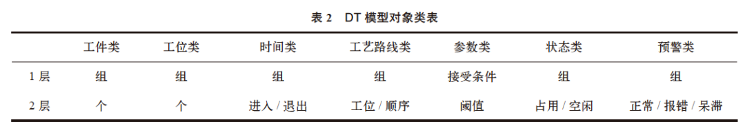

HT-CPS 柔性智能管控引擎将物理对象的几何/物理/行 为/规则及约束的多线程、不同粒度的多层级、推进演化/实时过程/外部干扰的多时间等维度进行了综合建模,并对其求解进行选优配置。并行协同约束的优化算法,其中调度域主要对象有:工件类(组别/个体)、工位类(组别/个体)、时间类(进入/运行/退出)和工艺路线类(工位/顺序),控制域主要对象有工艺参数类(阈值/接受条件)、加工状态类(在制/空闲)和预警类(正常/报 错/呆滞)。DT 模型对象类表见表 2。

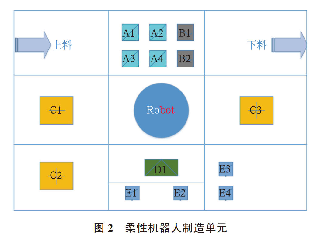

某高新科技行业重点装备,属机器人 cell 类型全自动机台,人工/上料机上料后,可自动完成整件加工工艺中的一段如图 2 所示。机台中央为双臂机械手 R,完成工件所有的位置转移。工艺路线涉及 5 类工位(A~E),可设定一组工件采用同一工艺路线,也可为每个工件设定独立的工艺路线,从而满足订单极限个性化(单件流)需求。
各工位处理单元数不等,可以根据生产效率需要增删。同组工位的工艺参数控制指标相同,不同工位的加工时间为 5~180s 不等。每个加工单元通过 PLC 组成控制闭环,PLC、R 与 HT-CPS 引擎通过工业以太网通信,整个机台的协调控制由引擎实现。防错防呆响应为毫秒级,报错或停止后,可一键恢复延续加工。
从仿真到管控:国产工业数字孪生的成功案例的图5
调度控制目标设定为动态工艺路线下 R 的效率最高(根据用户需求设定),等同于单位时间内总产出最大。目前十台套在实际生产中,零待机完成混线交叉生产,设备不间断工作时间达 720h,故障率< 0.1%,产品质量稳定合格率> 99.99%,连续混线加工稳定产出率 150 件 /h,达到同等国际领先水平。

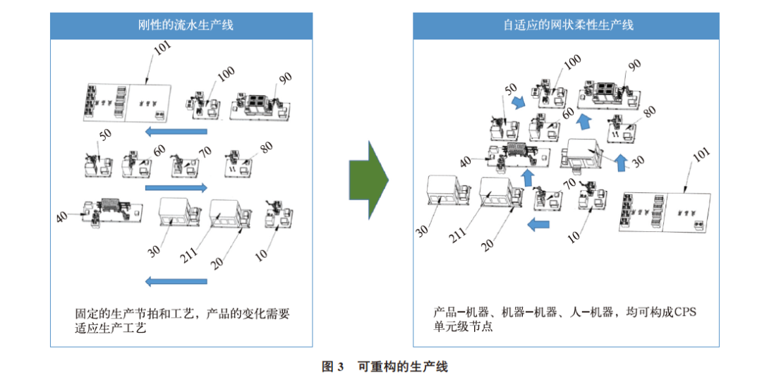

2)刚性自动化线的柔性升级。传统自动化线适用于大批量单一品种的高效生产,但产线切换复杂,难以应对小批量、个性化市场需求,可集成 HT-CPS 引擎快捷升级为模块化设备蜂巢布局的柔性可重构生产线,如图 3所示,大幅节省投资、提升效率。
