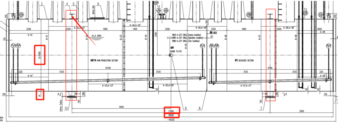

长跨距大直径薄壁的卧式容器鞍座设计的图1
按材料力学计算方法可知,当外伸长度A=0.207L时,跨度中央的弯矩与支座截面处的弯矩绝对值相等,所以一般近似取A≤0.2L。
(其中L取圆筒体长度(两封头切线间距离),A为鞍座中心线至封头切线的距离。)

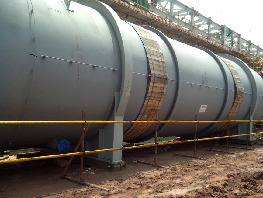

如果不行,可以考虑加加强圈,使得鞍座处筒体截面保持圆形,此时相当于鞍座靠近了封头的效果。

那么对于大跨距的,增加加强圈来计算是非常经济合理的。

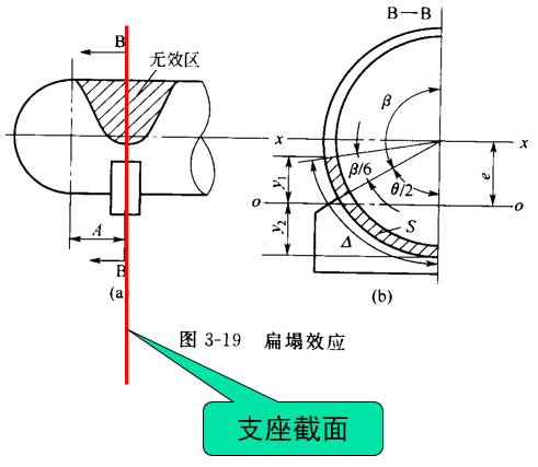

这个问题应该这么考虑:
对于大直径的薄壁容器,如果封头对于鞍座没有加强,在筒体上方,属于不能承受纵向弯矩的无效截面,这种现象被称为扁塌效应
长跨距大直径薄壁的卧式容器鞍座设计的图5
虽然规范无法考虑,无法评估后果,原则上,尽量不要在无效区的筒体上开孔,特别是大孔。

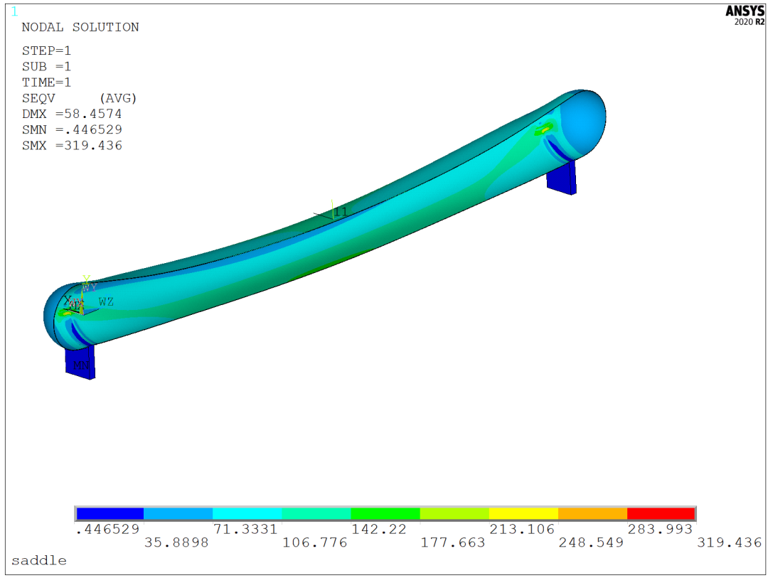

在考虑封头加强还是考虑挪动鞍座位置之间,下图是先考虑封头加强,强计算虽然通过了,但是导致筒体中间部分的挠度比较大,肉眼可以看到已经下沉了。
长跨距大直径薄壁的卧式容器鞍座设计的图6

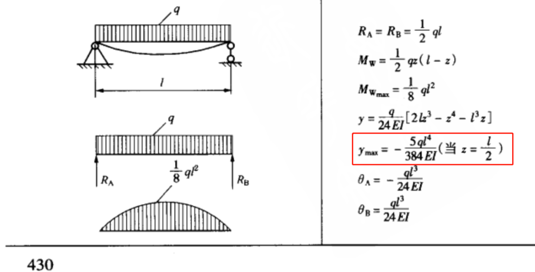

比如一台直径为4米,长度40米,厚度20mm的卧式容器。按照力学模型计算其挠度:
长跨距大直径薄壁的卧式容器鞍座设计的图7
在空罐的情况下,代入挠度计算公式,挠度为6.5mm。

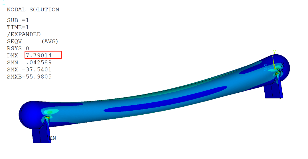

进行有限元法分析,可以得到最大挠度在中间,其值为7.8mm。实际的挠度大于按照梁公式计算出来的挠度。
长跨距大直径薄壁的卧式容器鞍座设计的图8
满液体时,按照上面公式计算,挠度为47.3mm。
在加上1MPa压力和装满水后,其最大挠度为58.4mm。
长跨距大直径薄壁的卧式容器鞍座设计的图9

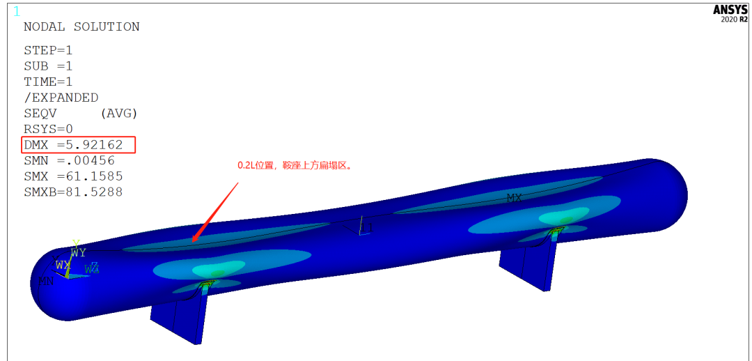

当鞍座移动到0.2L=8米处,自重下其最大挠度为5.9mm<7.8mm。

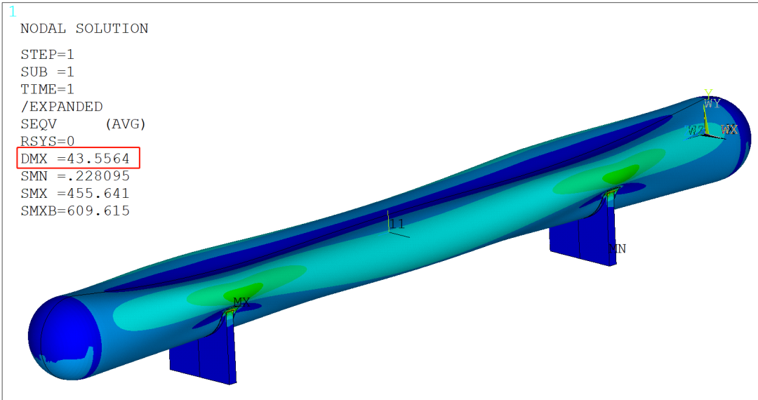

加压加液体后的最大挠度为43mm<58.4mm。

只要移动鞍座位置到0.2L附近,使得挠度降低,容器的挠度会有很多的改善。
看其变形,在鞍座截面上已经无法保持圆形截面,出现无效区。

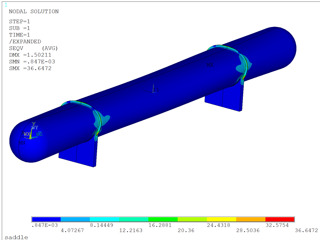

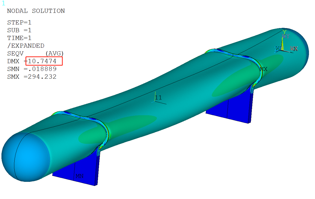

如果鞍座加了加强圈后,挠度和应力值会进一步的下降。加加强圈空罐挠度1.5mm<5.9mm<7.8mm。
长跨距大直径薄壁的卧式容器鞍座设计的图12
在1MPa压力和水压情况下的挠度:
10.7mm<43mm<58.4mm。
长跨距大直径薄壁的卧式容器鞍座设计的图13
应力值也大大下降,最大应力点由鞍座垫板边缘转移到了加强圈外沿。应力值由609MPa下降到294MPa

工况
梁公式 封头加强 0.2L处无加强圈 0.2L处有加强圈
空罐位移mm 6.5 7.8 5.9 1.5
满液加压位移mm 47.3 58.4 43 36.6
空罐应力值MPa
56 81.5 10.7
满液加压应力值MPa
319.4 609.6 294.2
加加强圈,无论是变形还是应力都得到非常大的改善。
