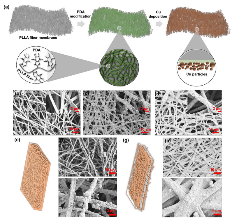

一种具有优异热管理和电磁屏蔽性的Cu/PLLA柔性薄膜的图3
图1.Cu/PLLA的薄膜的制备示意图。

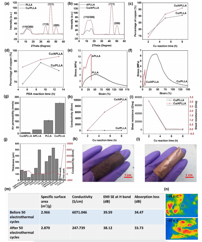

一种具有优异热管理和电磁屏蔽性的Cu/PLLA柔性薄膜的图4
图2.纳米纤维膜的物理性能和导电性。

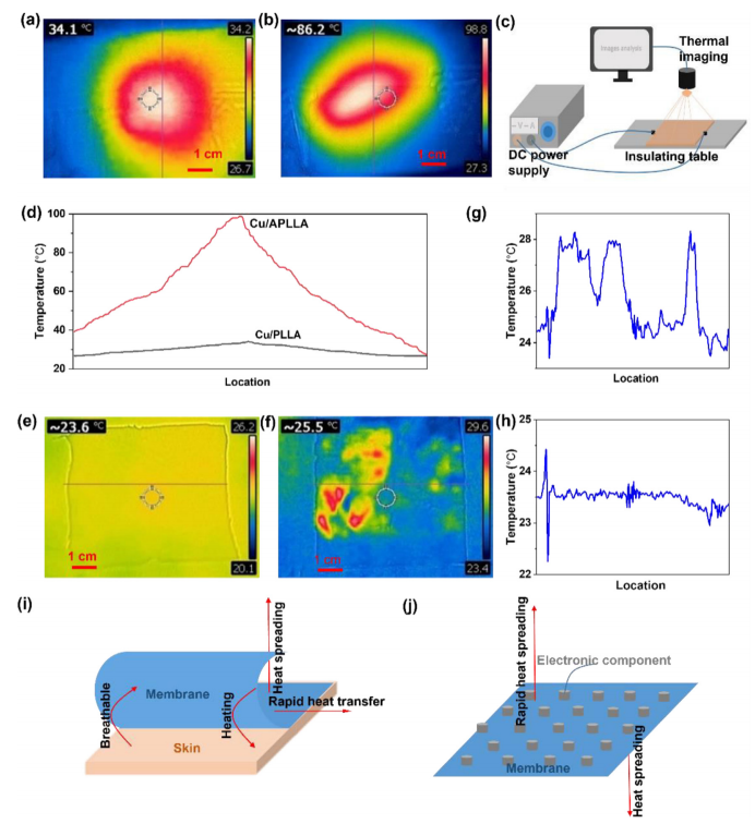

一种具有优异热管理和电磁屏蔽性的Cu/PLLA柔性薄膜的图5
图3.纳米纤维膜的热管理性能。

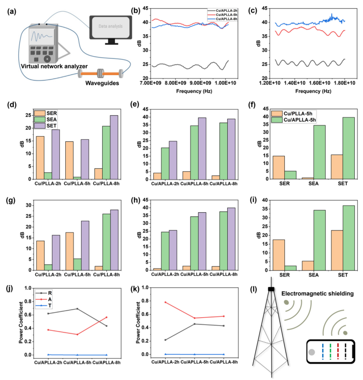

一种具有优异热管理和电磁屏蔽性的Cu/PLLA柔性薄膜的图6
图4.纳米纤维膜的电磁屏蔽性能及其应用。

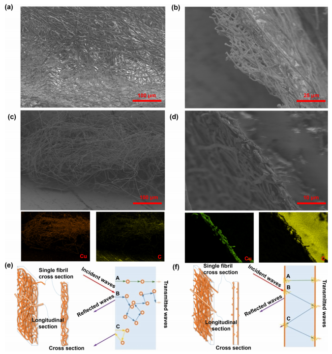

一种具有优异热管理和电磁屏蔽性的Cu/PLLA柔性薄膜的图7
图5.(a) PLLA拉伸断裂截面,(b) APLLA拉伸断裂截面,(c) Cu/PLLA的拉伸断口截面和能谱图,(d) Cu/APLLA的拉伸断裂截面和能谱图,(e) Cu/PLLA的结构和电磁屏蔽原理图,(f) Cu/APLLA的结构和电磁屏蔽原理图。
