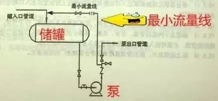

离心泵:泵的最小流量
什么是泵的最小流量线
离心泵:泵的最小流量的图1
为了保证泵安全起动和正常运转,要求泵有最小排出流量,这就是离心泵的最小流量。泵的工作流量低于额定流量30%时,应设置泵在最低流量下正常运转的最小流量线(即在离心泵出口管道上加一条返回线),称为最小流量线。
说着啰嗦,看图明了:

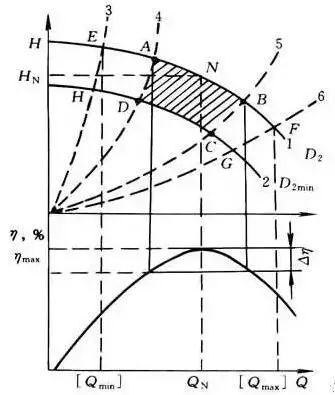

离心泵:泵的最小流量的图2
曲线3表示最小连续流量Qmin的相似抛物线;
曲线4表示最优区域的小流量Qmin的相似抛物线。
每种型号的离心泵都有最小流量,低于这个流量离心泵就会发生汽蚀(还有一个最大允许工作流量,这两个流量之间就是这个离心泵的允许工作区)。
当流量低于泵最小流量时,振速会增大,为了防止泵发生气蚀,打开最小回流线进行调节,使泵维持在稳定运行状态(作用跟压缩机的防踹振线有点像)
高压离心泵起泵时,为了防止泵憋压损坏,在起泵前打开最小回流线。
有些离心泵不能停泵,例如锅炉给水泵。锅炉通常由多台泵供水,根据需求量不一样(类如冬天上半夜多白天少,下半夜偷懒)需要采用其中几台泵供水,有了这个最小流量管线,需要关闭的泵可以在最小流量处循环(消耗功率最小)但是不需要停泵-灌泵-开泵反复操作。

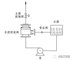

设计控制循环系统
离心泵:泵的最小流量的图6
优点:
      选泵可不考虑旁路流量附加值;
      选旁路只有在小流量工况时才自动打开,平时关闭以节省能量。
缺点:
      增加一套自控回路造价太高。
设计自循环控制阀保护系统
离心泵:泵的最小流量的图7
优点:
      ①自循环控制阀自动识别流量变化,自动开启主路和旁路回路,完全自动控制;
      ②无需其他外接设备或元件控制;
      ③节省成本。

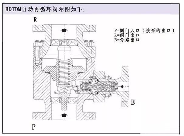

最小流量阀,也称自动再循环阀,是一种安装在给水泵出口的泵保护阀,用于防止给水泵在低于负荷运行时,由于过热、严重噪声、不稳定和气蚀而引起的损坏。只要给水泵的流量低于一定数值,阀的旁路回流口就会自动地打开,以此来保证液给水泵所必需的最小流量。
一、工作原理
最小流量阀是连接在泵的出口位置,和止回阀一样,靠介质的推力打开阀瓣,在主通道压力不变的情况下,主通道的流量不同,阀瓣的开度不同,主阀瓣将确定在某一个位置上,主路的阀瓣通过一个杠杆,将主阀瓣的动作传递给旁路,来实现旁路的开关状态。
离心泵:泵的最小流量的图8
二、工作过程
当主阀瓣打开时,阀瓣带动杠杆动作,杠杆力使旁路关闭。当主通道的流量减小,打不开主阀瓣时,主阀瓣会回到密封位置,使主通道关闭,阀瓣再一次带动杠杆动作,旁路打开,水从旁路流向除氧器,在压力的作用下,水流到泵的进口,进行再循环动作,从而起到保护泵的作用,见下图。
图1:主阀关闭,旁路打开状态
图2:主阀打开,旁路关闭状态
离心泵:泵的最小流量的图9
离心泵:泵的最小流量的图10

四、安装
最小流量阀安装在泵的出口,应尽可能地安装在被保 护的离心泵附近,泵的出口与阀的入口之间的距离,应不 超过 1.5,以防止由液体的脉动引起的低频水击。流通方向由下至上。优先考虑垂直安装,也可水平安装。
