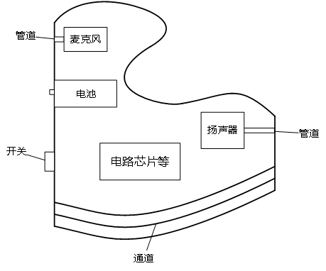

可以听到很多类似于口哨声的杂音,并且比原声音更响亮,这还只是比较轻微的啸叫,如果助听器增益再增大,会导致啸叫声充满整个时间线,原始的声音信息被完全淹没,这种声音是极其刺耳的。啸叫会严重破坏语音质量和语音可懂度。助听器的啸叫要从它的结构分析,典型的助听器结构如下图:
助听器啸叫抑制简介的图3

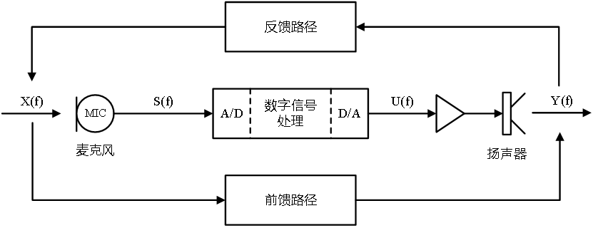

为了舒适性,助听器一般会有一个通道[1],但这会带来声反馈,外界声音被麦克风接收后经扬声器放大,放大后的声音不仅会传到人们耳中,还会传到麦克风处,进入下一轮放大,这样就有可能产生啸叫。这个传递的路径被称为反馈路径,如下图:
助听器啸叫抑制简介的图4
简单来说,反馈声经过一轮放大后,相比经过反馈前的增益,叫做有效闭环增益,当有效闭环增益(最大)大于1的时候,就会产生啸叫。

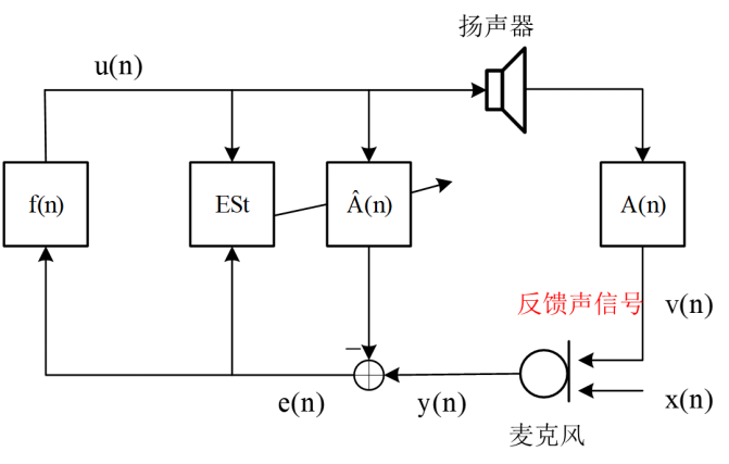

数字助听器中自适应反馈消除技术AFC(Adaptive Feedback Cancellation)对反馈路径响应进行数学建模,并从输入到助听器的信号中减去建模的响应。完美匹配意味着麦克风处的反馈信号将被建模信号完全抵消,并且系统对于任何数量的放大都将是完全稳定的AFC的关键在于反馈路径的辨识,如下图:
助听器啸叫抑制简介的图5
一般使用NLMS算法进行路径辨识,在闭环系统中,扬声器信号和输入信号之间具有非零相关性,自适应滤波器估计值存在偏差,所以就有了很多去相关方法,比如探测噪声方法,即将噪声信号添加到扬声器信号中,理论上可以防止偏差,其不足之处:探头噪声水平与原始扬声器信号相比足够大才能有很好的性能;其他方法例如利用预测误差滤波器去相关也能得到较好的AFC效果。
