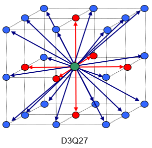

格子-玻尔兹曼方法(LBM)从微观动力学角度出发,将连续介质看作大量位于格子节点上的离散流体质点粒子。粒子按碰撞和迁移规则在格子上运动,通过对各格子流体质点运动特征的统计,获得流体宏观运动规律,即把宏观物理量视作微观统计平均的结果。
LBM方法本质上只求解非定常流动,并且数值耗散低,相对于传统的基于N-S方程的有限元或有限体积法要处理复杂的非线性方程,LBM方法在每个格子上求解线性方程,非常适合于大规模的并行加速计算。因此,LBM方法非常适合应用在风扇的气动噪声预测中。

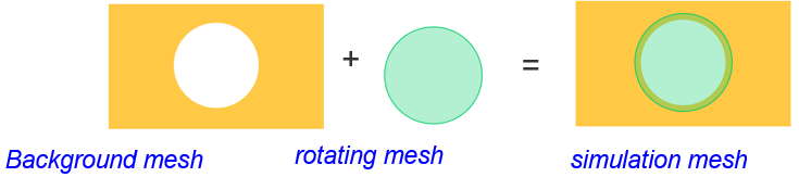

风扇的运动
使用重叠网格(overset mesh)技术,可以计算中考虑风扇的真实旋转,保证风扇非定常流场的计算精度;

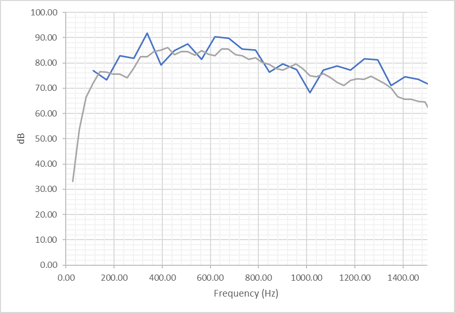

支持定制化的后处理流程,输出远场监测点的噪声频谱曲线、声压级、声传播云图等。

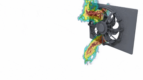

轴流风扇瞬态流场

远场监测点处的SPL曲线

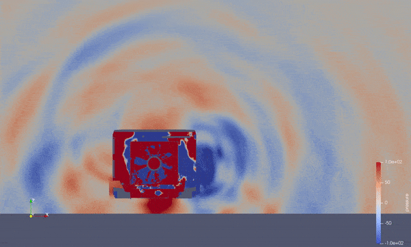

【CFD专栏】LBM+GPU=? 风扇气动噪声仿真分享的图7
发动机冷却风扇声传播动画
(分析模型:机舱+风扇,保留所有机舱内部件)
