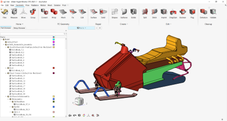

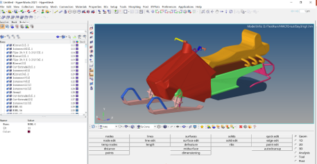

不同于 HyperMesh 原先的 components 组织方式,新界面采用 CAD 风格树状菜单,读入几何数据的时候可以保存 CAD 部件名称和装配关系,方便复杂模型的建模。
新老界面对比
【2021新版本】强大的CFD建模工具 - HyperWorks CFD的图1
HyperMesh
【2021新版本】强大的CFD建模工具 - HyperWorks CFD的图2
HyperWorks CFD

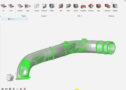

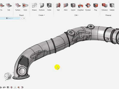

Plug 工具自动抽取出流体域
内流场 CFD 仿真,通常需要去掉固体壁厚,提取流体域。
即使是复杂模型,HyperWorks CFD 的 Plug 工具也可以通过边界线/面定义和内腔表面的定义自动抽取出流体域。
【2021新版本】强大的CFD建模工具 - HyperWorks CFD的图3

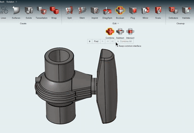

  • 阀门模型的流体域提取
【2021新版本】强大的CFD建模工具 - HyperWorks CFD的图4
↑ 演示动图

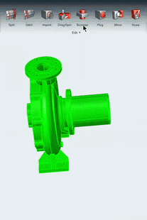

  • 水泵模型的流体域提取
【2021新版本】强大的CFD建模工具 - HyperWorks CFD的图5
↑ 演示动图

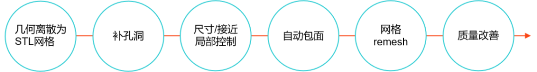

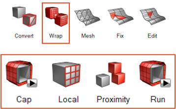

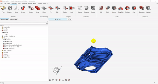

Wrap 工具快速生成封闭的表面网格

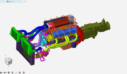

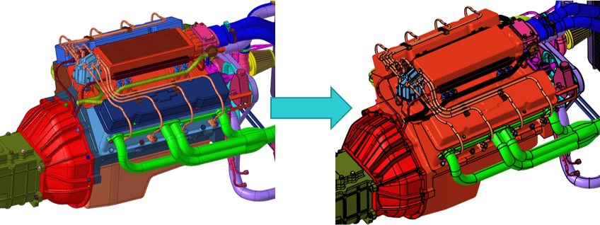

对于复杂的装配体,比如机舱热分析的发动机模型,采用 Wrap 可以快速生成封闭的表面网格。
【2021新版本】强大的CFD建模工具 - HyperWorks CFD的图6
  • Wrap 包面流程
【2021新版本】强大的CFD建模工具 - HyperWorks CFD的图7
  • 发动机包面模型
【2021新版本】强大的CFD建模工具 - HyperWorks CFD的图8
原始 CAD
封闭的表面网格

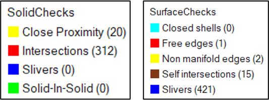

在老版本的 HyperMesh 中检查网格的问题需要运用不同的工具,HyperWorks CFD 把所有的检查功能集中到一个按钮 Validate:错误会根据类型分量,比如自由边、穿透、碎面等等,用户点击相应的的错误类型可以自动定位显示错误位置,再使用向导工具修复错误。
【2021新版本】强大的CFD建模工具 - HyperWorks CFD的图9
【2021新版本】强大的CFD建模工具 - HyperWorks CFD的图10
体错误类型
面错误类型

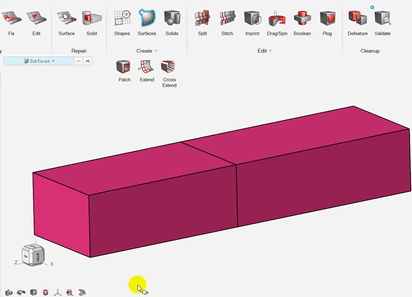

  • 右键也可以查找模型错误,并修复:
【2021新版本】强大的CFD建模工具 - HyperWorks CFD的图12
↑ 演示动图

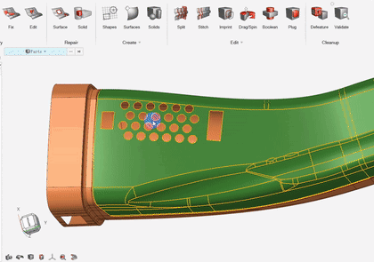

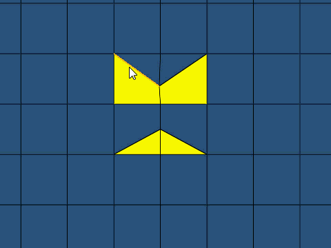

  • 批量补洞功能
【2021新版本】强大的CFD建模工具 - HyperWorks CFD的图13
↑ 演示动图

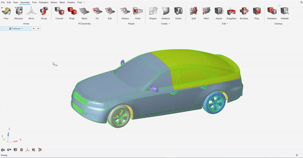

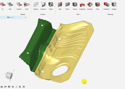

  • 薄壁件、钣金件内/外侧表面的提取 (去厚度)
【2021新版本】强大的CFD建模工具 - HyperWorks CFD的图17
↑ 演示动图

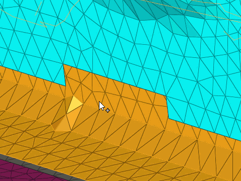

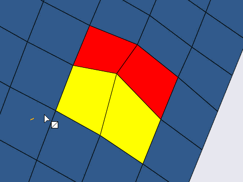

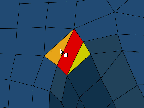

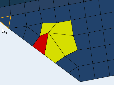

  • 网格质量检查和定位
【2021新版本】强大的CFD建模工具 - HyperWorks CFD的图18
↑ 演示动图

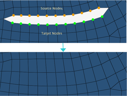

  • 网格编辑工具
【2021新版本】强大的CFD建模工具 - HyperWorks CFD的图20
stitch
【2021新版本】强大的CFD建模工具 - HyperWorks CFD的图21
【2021新版本】强大的CFD建模工具 - HyperWorks CFD的图22

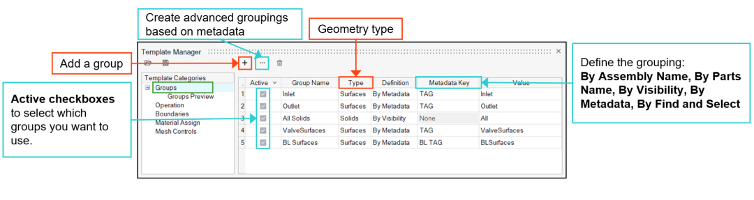

流程自动化

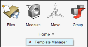

  • 使用 Template manager 可以将原先的手动操作批量执行
  • 可以将设置保存为模板文件,重复使用
  • 结合 HyperStudy 可以用于参数优化

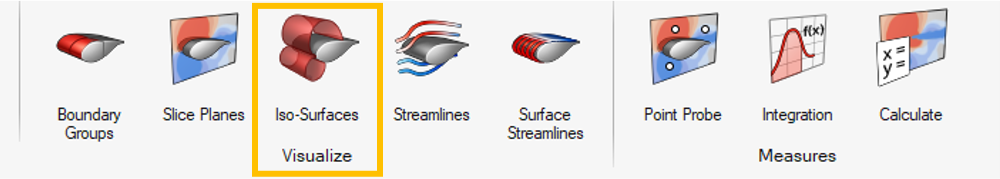

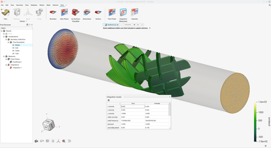

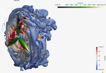

后处理功能

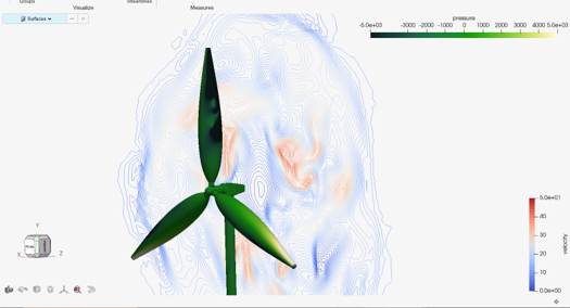

HyperWorks CFD 集成的后处理功能,可以支持  AcuSolve 的 *Log 和 EnSight 格式结果导入。

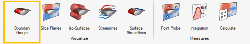

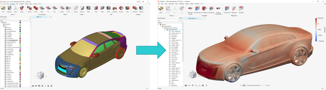

  • 显示表面云图
【2021新版本】强大的CFD建模工具 - HyperWorks CFD的图27
【2021新版本】强大的CFD建模工具 - HyperWorks CFD的图28

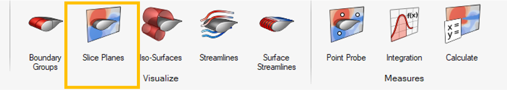

  • 切面图
【2021新版本】强大的CFD建模工具 - HyperWorks CFD的图29
【2021新版本】强大的CFD建模工具 - HyperWorks CFD的图30
  • 等值面
【2021新版本】强大的CFD建模工具 - HyperWorks CFD的图31
【2021新版本】强大的CFD建模工具 - HyperWorks CFD的图32

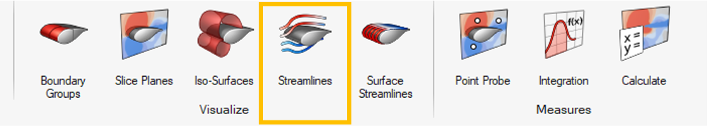

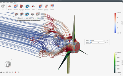

  • 三维流线
【2021新版本】强大的CFD建模工具 - HyperWorks CFD的图33
【2021新版本】强大的CFD建模工具 - HyperWorks CFD的图34

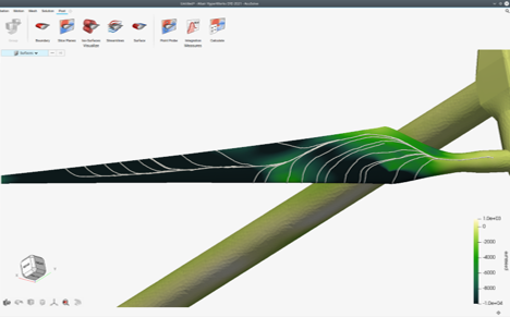

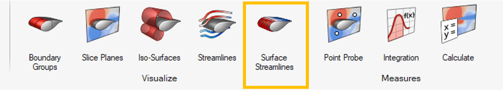

  • 表面流线
【2021新版本】强大的CFD建模工具 - HyperWorks CFD的图35
【2021新版本】强大的CFD建模工具 - HyperWorks CFD的图36

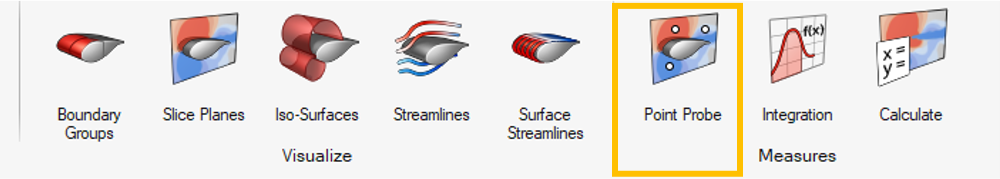

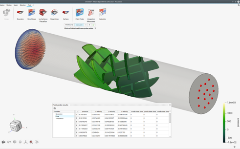

  • 监测点
【2021新版本】强大的CFD建模工具 - HyperWorks CFD的图37
【2021新版本】强大的CFD建模工具 - HyperWorks CFD的图38

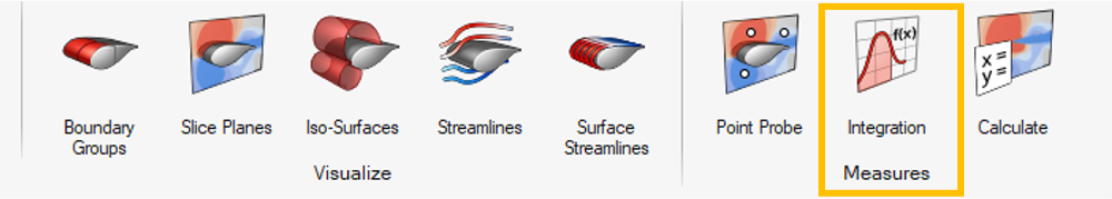

  • 积分工具
【2021新版本】强大的CFD建模工具 - HyperWorks CFD的图39
【2021新版本】强大的CFD建模工具 - HyperWorks CFD的图40

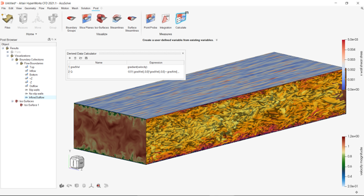

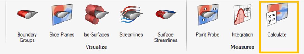

  • 自定义表达式
【2021新版本】强大的CFD建模工具 - HyperWorks CFD的图41
【2021新版本】强大的CFD建模工具 - HyperWorks CFD的图42
