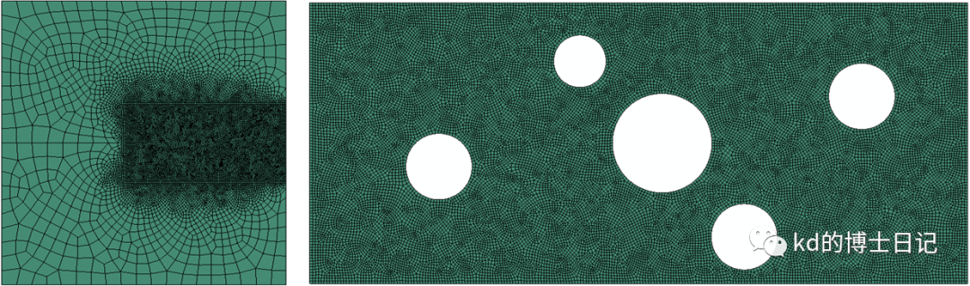

本研究参数采用E=210GPa, ν=0.3, Gc=9.31, lc=1。共建立以下几种几何模型:
材料脆性断裂有限元模拟的UEL子程序实现方法的图1图1 裂纹试样及多孔洞试样模型及网格划分

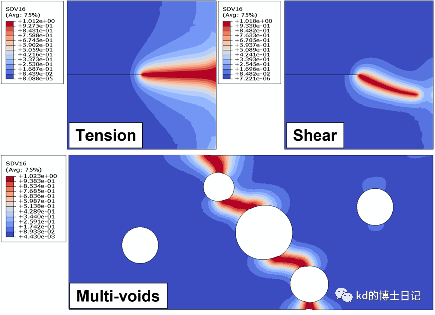

模拟结果如下:
材料脆性断裂有限元模拟的UEL子程序实现方法的图2图2 脆性断裂相场模拟结果
五、小结
在不同加载情况下,裂纹试样的断裂模式不同;多孔模型在加载时,裂纹主要从孔洞附近的薄弱区域萌生及扩展,直到最终裂纹合并及断裂。模拟结果较好地反映了相场断裂模型在模拟材料损伤断裂,该方法可以更进一步扩展至材料的弹塑性断裂、服役结构件在极端载荷作用下的损伤等过程的模拟。
