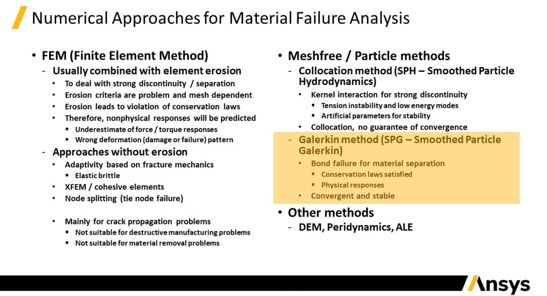

由于涉及材料的非连续性,目前为止材料失效分析仍然是CAE模拟分析中的难点问题,当我们把有限元和材料失效/破坏分析联系在一起,通常默认使用单元删除法,而单元删除法会破坏收敛准则,同时也会导致非物理的响应,如力和力矩的响应会降低,或不能得到正确的损伤形态。由于这些限制,近20年来LS-DYNA研发团队开发了一些新的方法,例如自适应法、XFEM、cohesive elements,以及Node splitting方法进行材料分析,这些方法适用于裂纹扩展问题分析,却不适合于涉及到材料大面积损伤的加工过程分析,或者说不适用于材料加工过程中部分材料去除问题,基于有限元的方法都不太适用这类问题。另一种方法无网格法和粒子法,第一类为Collocation方法的SPH,另一种为基于Galerkin算法的SPG方法,使用虚功原理来建立离散的计算域,SPG方法更稳定且满足conservation Law。此外还有DEM、近场动力学方法、ALE方法等,这些方法都有各自的特点和各自的应用领域。本文将主要介绍光滑粒子伽辽金法SPG,它适用于延性材料的动态破坏分析

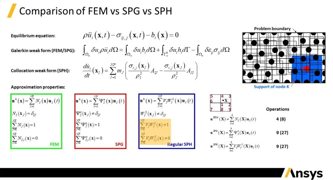

比较FEM、SPG和SPH方法。它们都基于平衡方程,strongform强形式。伽辽金虚功方程(应用于FEM和SPG),是用变分法建立虚功方程,最小化整个计算域的误差。Collocation方法是直接基于强形式在时间域上进行离散。大部分数值方法都是在离散的空间建立近似场,然后计算第一阶导数,它们的形函数均不同。有限元和SPG都满足形函数加起来等于1,且都满足一阶收敛。SPG方法非常适用于材料失效分析,但它为了得到更真实的结果,需要更多的计算时间。

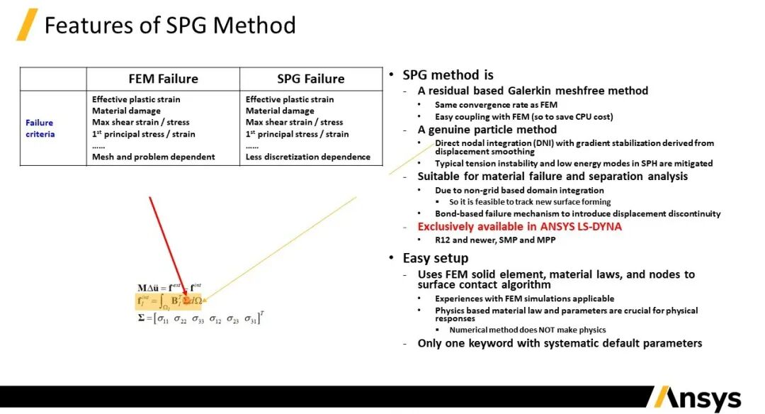

SPG主要特征。所有用于有限元的criteria破坏准则在SPG中都能使用。有限元涉及较强的网格相关性,SPG有较少的网格相关性。对于有限元来说,若采用损伤力学模型计算,应力会变成0,然后删除单元,导致不能满足质量、动量或能量的守恒。而SPG采用Bound failure,不删除任何的材料点,能保证质量和动量的守恒,并且只损失和Bond failure相关的一部分能量。大部分无网格法如EFG或RKPM,都采用背景网格积分,因为采用高斯积分的时候收敛性和材料的数值振荡会得到很好的收敛。SPG是真正的无网格法,直接采用了节点积分,并引入一些非直接的高阶项来稳定计算结果,该方法目前只有LS-DYNA才有,且易于使用,因为SPG可以导入有限元的网格节点、材料参数,可以使用Node_To_Surface的接触关键字,在设置模型时,只需将关键字从*SECTION_SOLID变成*SECTION_SOLID_SPG即可,其他均与有限元模型设置一样

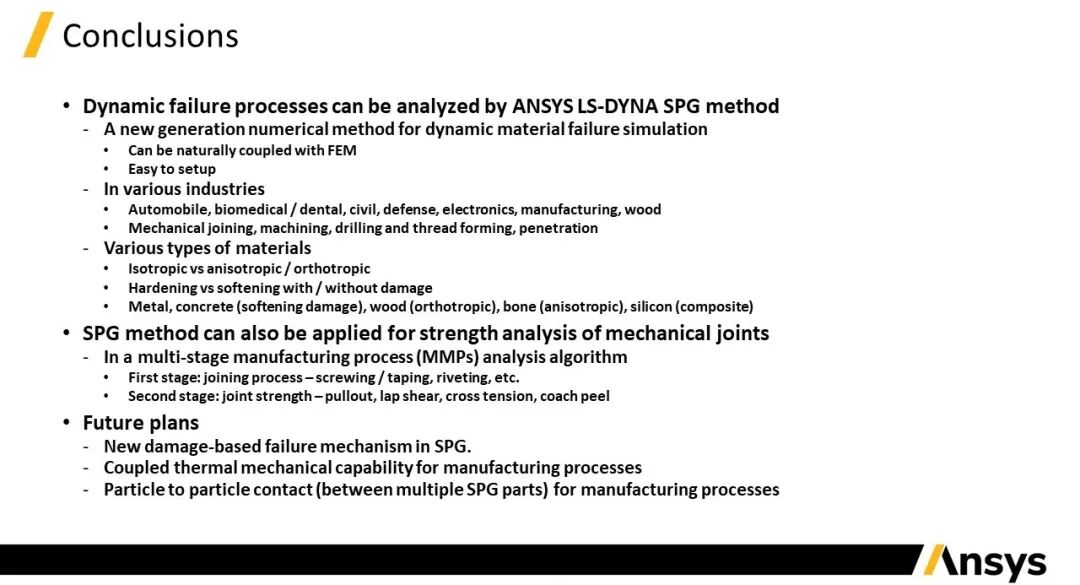

小结
LS-DYNA中的材料加工,制造过程及破坏分析-无网格SPG方法的图8
  • 采用ANSYS LS-DYNA SPG方法可以分析动态失效过程
  • 材料动态失效模拟的新一代数值方法
- 可以自然地与FEM耦合
- 易于设置
  • 各行各业
汽车、生物医学/牙科、民用、国防、电子、制造业、木材
机械连接、机加工、钻孔和钻丝、侵彻
  • 各类材料
各向同性vs各向异性/正交各向异性
硬化vs软化有/无损伤
金属、混凝土(软化损伤)、木材(正交各向异性)、骨(各向异性)、硅(复合材料)
  • SPG方法也可用于机械接头的强度分析
  • 在多阶段制造过程(MMPs)分析算法中
第一阶段:连接工艺-攻丝,铆接等
第二阶段:接头强度-拉拔,拉剪,十字拉伸,剥离
  • 未来计划
  • SPG中新的基于损伤的失效机制
  • 制造过程的热-力耦合能力
  • 用于制造过程的颗粒之间的接触(多个SPG部件之间)
