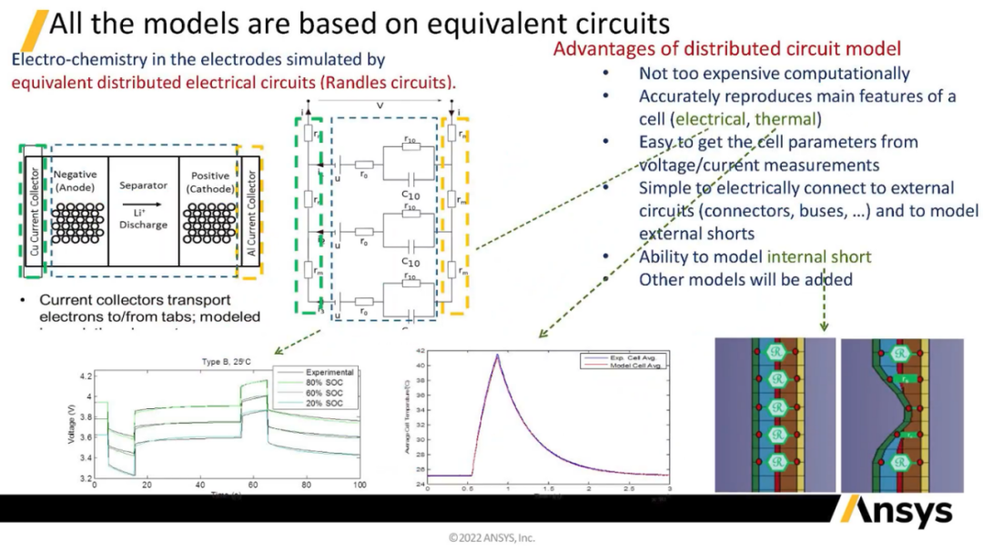

此前LS-DYNA已利用Randles等效电路开发出了一种能求解力-热-电磁-电化学的多物理场求解器。
从单电芯的挤压、针刺测试到整车碰撞仿真的热失控分析的图6
这种Randles等效电路是分布式Randles电路,目的是用内部短路局部替换Randles电路,并使电流流过,这些短路足以引发放热反应或热失控。

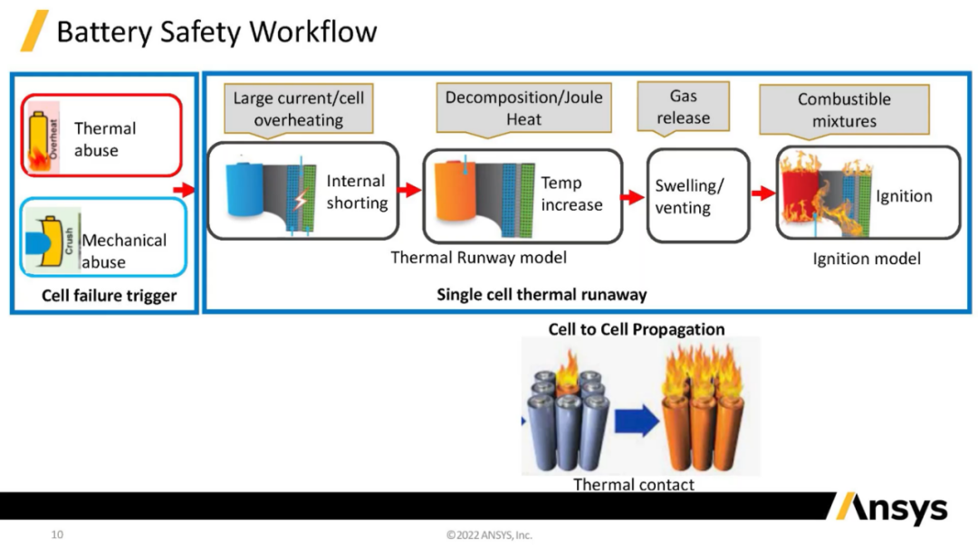

选取单个电芯开展热滥用或机械滥用仿真来描述内部短路的发生,短路导致电芯温度增加,随后气体释放导致膨胀或漏气,接着引发装置着火,甚至在电芯之间传播蔓延,这是仿真的工作原理

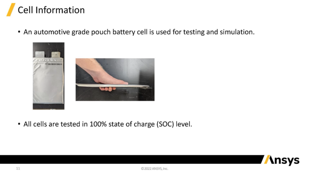

上图展示了一款近期仍在研究中的典型的车用级软包电池,它们在100%电荷状态下进行测试。

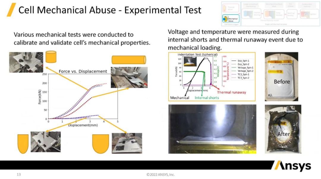

从单电芯的挤压、针刺测试到整车碰撞仿真的热失控分析的图14
上图展示了机械滥用测试,选取一个电芯,并使用压痕器以较慢的速度压凹电芯,由此测量得到力与位移曲线。与此同时测量电芯不同位置的电压以及温度的升高,随后发生热失控。

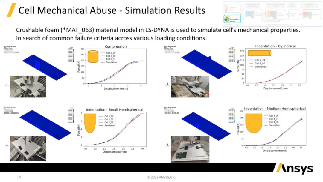

从单电芯的挤压、针刺测试到整车碰撞仿真的热失控分析的图15
根据测试结果开展仿真,设置仿真参数以再现实验结果。首先可以采用*MAT_063可压碎泡沫材料构建力学模型,上图展示了使用四种不同的压头所产生的结果,对力-位移进行仿真与实验的对比。
由实验可知,使用该本构模型得到的结果与试验结果高度吻合,该电芯材料本构模型在这种情况下可以信赖。

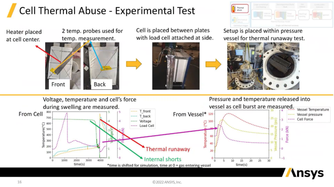

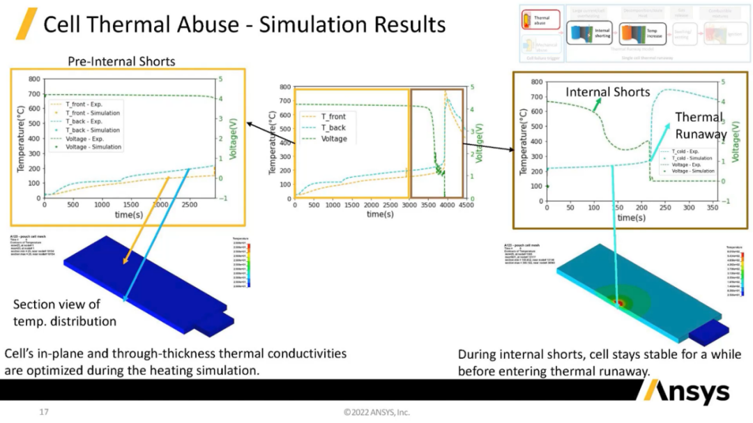

热滥用的测试实验过程,由于不会产生任何机械变形,也不需要解决任何机械问题。同样还是使用和上述用于机械滥用实验相同的电芯,将电芯的一侧加热到大约700度,测量电芯与加热同一侧偏中间区域的温度,同样还有电芯另一侧不同位置的温度。通过这些测量数据发现,电芯有一段较长的加热阶段,不久这里就发生了热失控,随后将该电芯放入装置中来测量气压随时间的变化。由此既可以了解释放气体的压力随时间的关系,也可以测量实验结束时的气体成分,这样就可以了解气体的种类以及如何被电芯排放。
从单电芯的挤压、针刺测试到整车碰撞仿真的热失控分析的图18
接着再次输入参数与实验结果进行对比,通过加热的第一个步骤(热失控之前),可以验证所输入的电芯比热容和热导率,然后得到代表内部短路的电压。
值得一提的是,LS-DYNA可以再现实验中的短路电压变化,这是一个先下降后上升的过程,长期以来我们认为,这是实验测量方法的问题。美国NREL实验室的研究人员同样观察到这个现象,同时他们也是LS-DYNA的使用人员,LS-DYNA开发团队与他们一起讨论了如何以数值的方式再现这些现象。
随后,在LS-DYNA仿真模型中添加热失控模型与放热反应模型,这里有两个模型可以使用,一个是一方程,另一个是NREL四方程。这两个模型可以相对准确地获得电芯的热失控温度分布和变化。

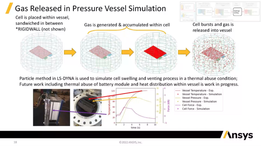

LS-DYNA在单电芯研究方面的新功能,LS-DYNA开发团队正在研究一种可以再现电芯气体排放的方法,它取决于温度和气流。上图展示了实验温度和压力与仿真模型的数值结果对比。

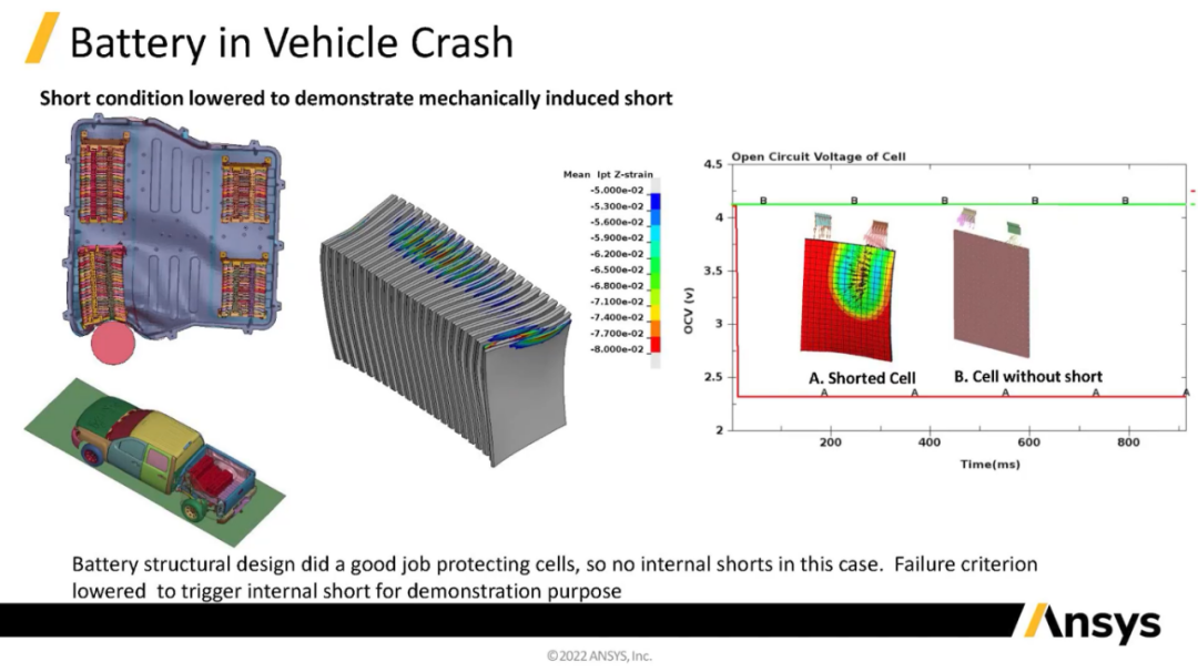

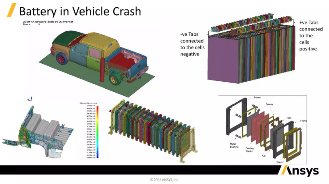

正常情况下得到电芯的上述参数后就可以进行整车碰撞测试,将许多电芯放在一起并连接,LS-PrePost可以实现电路连接,该功能也将进一步改进。
将电芯放入不同的电池模组,然后将电池组组合成一个电池包(图中红色部分),可以在后处理中观察在车辆碰撞中该区域电池的变形以及温度及电方面的变化情况。
从单电芯的挤压、针刺测试到整车碰撞仿真的热失控分析的图21
那么电芯是否会发生局部内部短路?是否发生热失控?热失控是否会从一个电芯蔓延到其他的电芯?这些也是LS-DYNA持续的研究方向之一。
