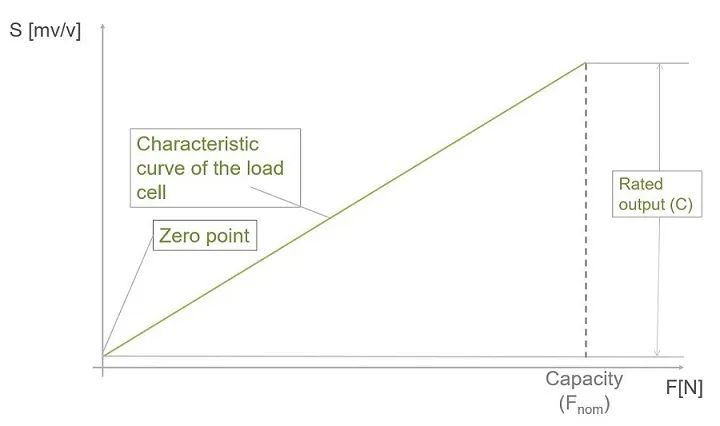

力传感器的特性曲线
生产过程中的校准测量结果记录在文件中,并随力传感器一起提供,其规定了所谓的额定输出(符号C),单位为mV/V。
如何正确调整力测量设备,以匹配力传感器的图1
图1 力传感器特性曲线图示
什么是额定输出 (C)
基于应变的力传感器是一种由测量放大器提供电压的无源传感器。额定输出规定了当放大器的传感器电源电压正好为1V,且作用力从零变为传感器额定量程时,输出信号mV的变化幅度。

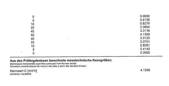

在实际测量之前,需要对零点进行校准,也就是没有施加负载前,放大器显示值为0mV/V。测试和校准证书中力的零点总是对应0mV/V。然后逐步增加负载到额定量程,并测量输出信号。额定输出值为力零点到额定力输出信号的差值。
如何正确调整力测量设备,以匹配力传感器的图2
图2 C15/50kN测试报告
图2所示为C15/50kN的试验报告,该力传感器的额定量程为50kN。测量额定输出之前测量链处在零点平衡状态下;即如果不施加力,输出信号为0mV/V。在额定力下,即50kN,传感器向测量放大器的输出4.1399mV/V。激励电压通常大于1V,为2.5V、5V或10V。当施加额定力(50 kN)且励磁电压为5V时,我们示例中的C15将提供20.6695 mV的输出电压。

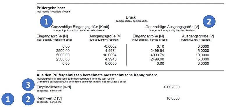

如上所述,两点校准是针对整个力测量链的,并不一定可以用于下游数据采集系统和可编程逻辑控制器。因此,HBK提供了几种类型的额定输出值,用于下游设备参数调整:
如何正确调整力测量设备,以匹配力传感器的图5
图3 下游电子设备额定输出值调整
1. 两点校准,整数值的力
下表显示了使用整数值进行力传感器生产校准。本规范同时适用于有源和无源力传感器。
2. 两点校准,整数值(电流或电压)输出信号
该表描述了与表1相同的特性;但是,给出了整数值输出信号;因此,力值不再是整数。

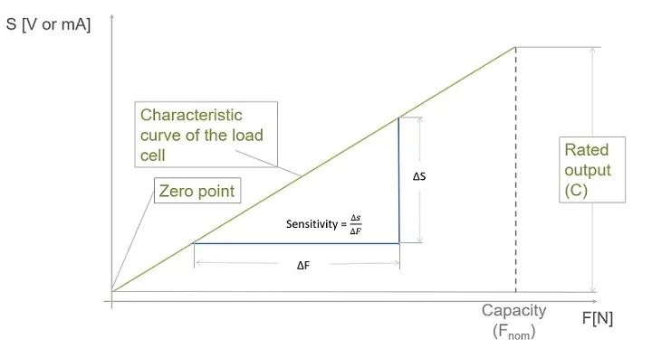

3. 以梯度形式灵敏度(压电技术中常见方式)
例如,当力变化+1 N时,输出信号的变化量,单位为伏特(或毫安)。当从压电测量系统切换到应变系统或下游设备不允许使用两点校准时,此信息尤其有用。 当然,你也会得到额定输出,也就是在力为0时与额定力之间输出信号的差值。与使用表1还是表2计算无关。这两个表描述了相同的特性曲线。
如何正确调整力测量设备,以匹配力传感器的图6
图4 力传感器调整-测试记录的特性数据,灵敏度计算
