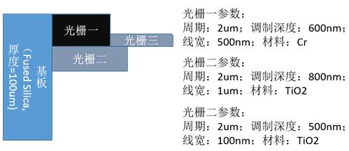

组合光栅结构参数:
VirtualLab矩形组合光栅建模的图1
图1:光栅参数示意图

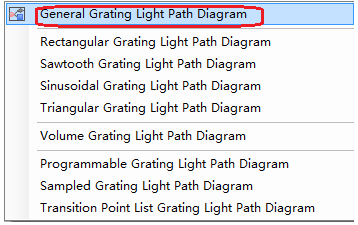

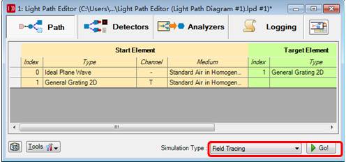

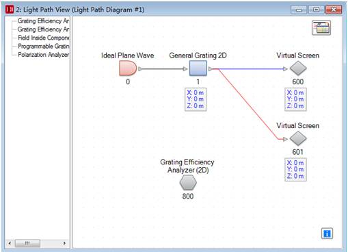

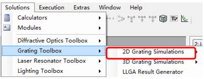

1) 操作如下图(1)(2):解决方案(Solutions)/光栅工具箱(Grating Toolbox)/二维光栅仿真(2D Grating Simulations)/自定义光栅光路流程图(General Grating Light Path Diagram),生成光栅光路图, 如下图(3)
VirtualLab矩形组合光栅建模的图2
(1)
VirtualLab矩形组合光栅建模的图3
(2)
VirtualLab矩形组合光栅建模的图4
(3)
图2:使用VirtualLab光栅工具箱进行建模步骤1)示意图

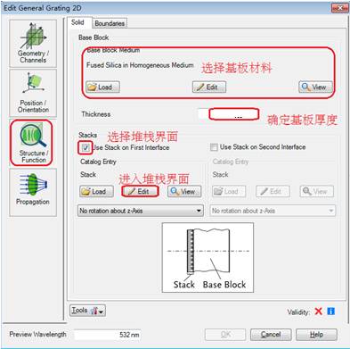

2) 双击VirtualLab矩形组合光栅建模的图5 ,进入光栅编辑窗口(Edit General Grating 2D)/结构与功能子窗口(Structure/Function),确定基板材料和厚度,并选择堆栈界面。

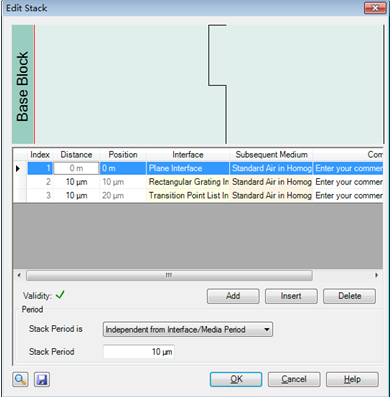

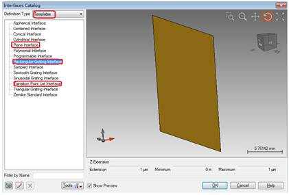

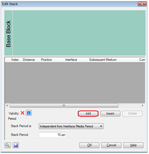

3) 进入堆栈界面,即堆栈编辑窗口(Edit),通过添加(Add)按钮依次添加平面(Plane Interface),矩形光栅界面(Rectarngular Grating Interface)以及转变点列界面(Transition Point List Interface)以构建矩形组合光栅。
VirtualLab矩形组合光栅建模的图7
(1)
VirtualLab矩形组合光栅建模的图8
(2)
VirtualLab矩形组合光栅建模的图9
(3)
图4:使用VirtualLab光栅工具箱进行建模步骤3)示意图

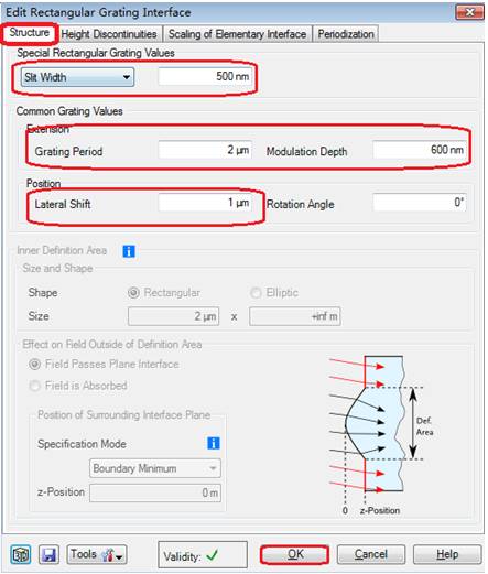

4) 点击VirtualLab矩形组合光栅建模的图10 ,进入矩形光栅编辑窗口(Edit Rectangular Grating Interface),输入光栅一的结构参数,并将其位置横向移动(Lateral Shift)1 µm,如下图所示
VirtualLab矩形组合光栅建模的图11
图5:使用VirtualLab光栅工具箱进行建模步骤4)示意图

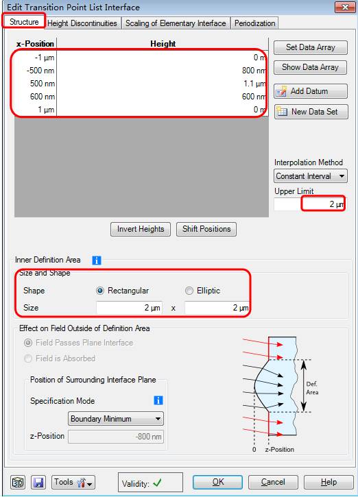

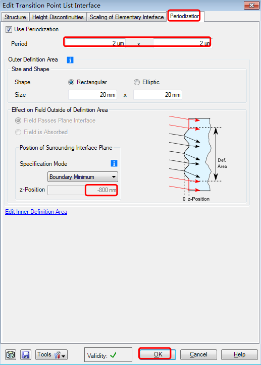

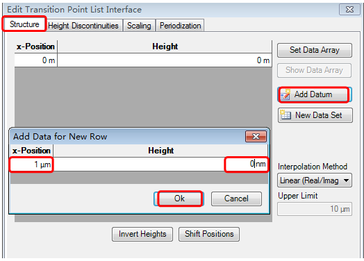

5) 点击 ,进入转变点列界面(Transition Point List Interface)编辑窗口(Edit Transition Point List Interface),输入光栅二和光栅三两种光栅结构参数:
(1) 通过点击添加数据(Add Datum)增加转变点(transition points),并给该点对应的横向位置(x-Position)和高度(Height)赋值,以形成所需转变点序列。

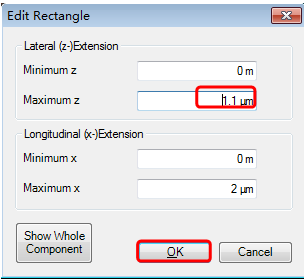

(2) 按照图6(2)所示设置所有转变点,然后将插值方法(Interpolation Method)设置为常量区间(Constant Interval)。将横向区域上限(Upper Limit)设置为2 µm,并设置大小与形状(Size and Shape) 为2 µm x 2µm 长方形(Rectangular)。
(3) 进入周期化标签(Periodization),选择使用周期化设置(Use Periodization),并将周期设置为2 µm x 2µm。可观察到z-方向,即高度方向最小值(Boundary Minimum)为-800 nm。
VirtualLab矩形组合光栅建模的图12
(1)
VirtualLab矩形组合光栅建模的图13
(2)
VirtualLab矩形组合光栅建模的图14
(3)
图6:使用VirtualLab光栅工具箱进行建模步骤5)示意图

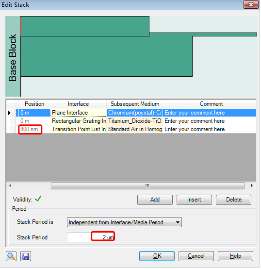

6) 将平面与矩形光栅界面距离设置为0,矩形光栅界面(光栅一)与转变点列界面(光栅二和三)之间的距离设置为800 nm,并将堆栈周期(Stack Period)设置为2 µm,如下图所示:
VirtualLab矩形组合光栅建模的图15
图7:使用VirtualLab光栅工具箱进行建模步骤6)示意图

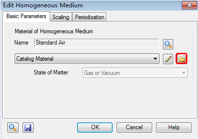

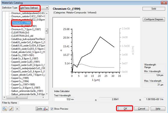

7) 设置光学界面后的介质类型(Subsequent Medium),点击VirtualLab矩形组合光栅建模的图16,进入材料库,分别将Cr和TiO2介质分别用于矩形光栅界面(光栅一)和转变点列光栅界面(光栅二和光栅三)之后,设置方法如下图。
VirtualLab矩形组合光栅建模的图17
(1)
VirtualLab矩形组合光栅建模的图18
(2)
图8:使用VirtualLab光栅工具箱进行建模步骤7)示意图

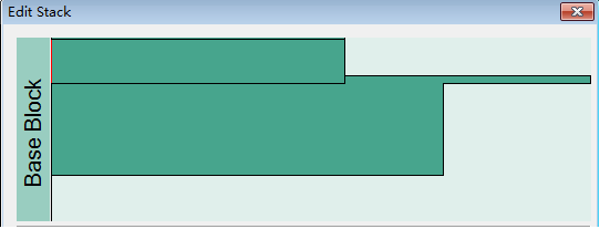

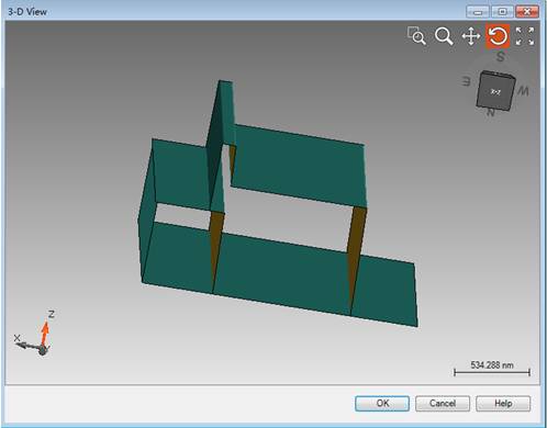

8) 在堆栈界面观察组合光栅的剖面图以及点击VirtualLab矩形组合光栅建模的图19观察其3D视图
VirtualLab矩形组合光栅建模的图20
(1)组合光栅剖面图
VirtualLab矩形组合光栅建模的图21
(2)组合光栅3D视图
图9:使用VirtualLab光栅工具箱进行建模步骤8)示意图

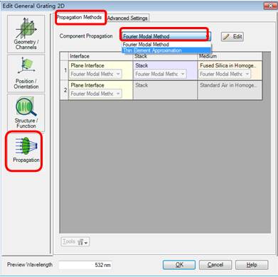

9) 传输子窗口(Propagation)/传输方法标签(Propagation Methods)中选择傅里叶模态法(Fourier Modal Method)作为元件传输方法(Component Propagation),光栅工具箱默认的传输方法是傅里叶模态法(FMM),对于特征尺寸远大于波长的光栅,可以选择薄元近似(TEA)。
VirtualLab矩形组合光栅建模的图22
图10:使用VirtualLab光栅工具箱进行建模步骤9)示意图

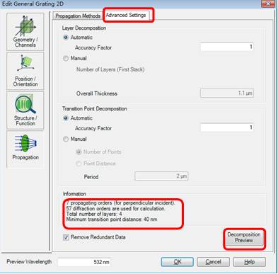

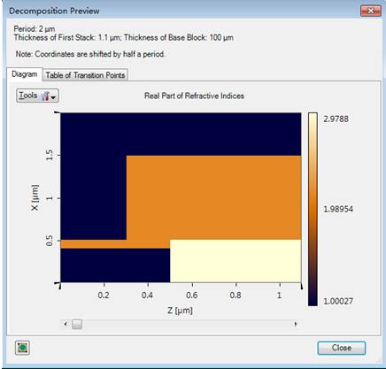

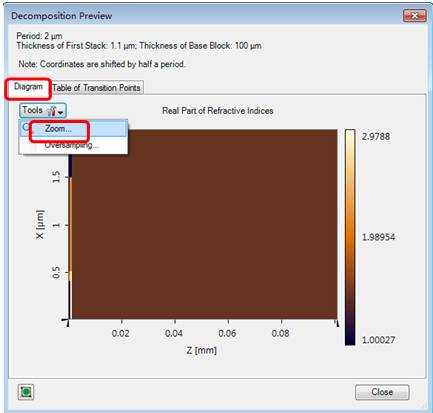

10) 高级设置标签(Advanced Settings),单击VirtualLab矩形组合光栅建模的图23 ,进行如图11(1)-(3)设置,并观察折射率分布如图(4):可以看出组合光栅的形状及折射率分布。

(4)

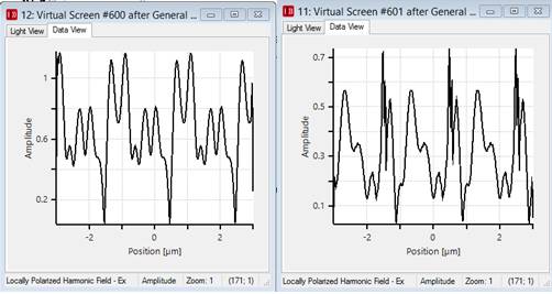

11) 进行近场分析:
VirtualLab矩形组合光栅建模的图28
(1)
VirtualLab矩形组合光栅建模的图29
(2)透射场振幅分布                (3)反射场振幅分布
图12:使用VirtualLab光栅工具箱进行建模步骤11)示意图

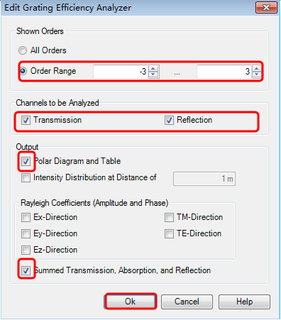

12) 双击VirtualLab矩形组合光栅建模的图30 ,进入光栅衍射效率分析器编辑窗口(Edit Grating Efficiency Analyzer),并做如下图设置。
VirtualLab矩形组合光栅建模的图31
图13:使用VirtualLab光栅工具箱进行建模步骤12)示意图

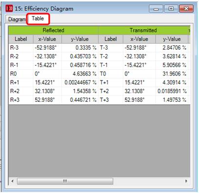

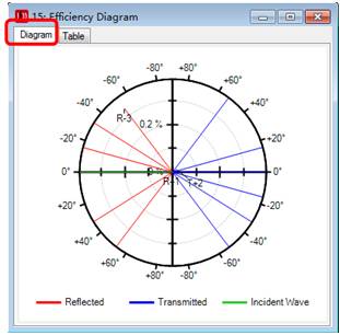

13) 点击VirtualLab矩形组合光栅建模的图32 ,进行光栅衍射效率分析,获取各级次的效率以及总的效率,如下图:(1)极坐标表示形式;(2)不同级次所对应的角度与衍射效率图;(3)总的反射、透射效率以及吸收率。
VirtualLab矩形组合光栅建模的图33
(1)
VirtualLab矩形组合光栅建模的图34
(2)
VirtualLab矩形组合光栅建模的图35
(3)
图14:使用VirtualLab光栅工具箱进行建模步骤13)示意图

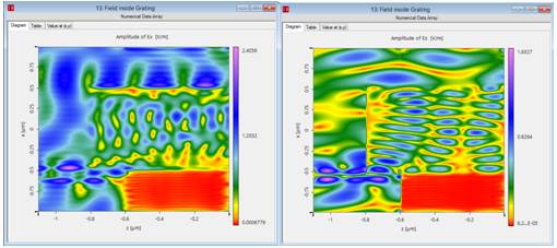

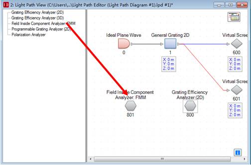

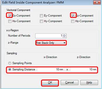

14) 在光路流程图(Light Path Diagram)中添加元件内部场分析器(Field Inside Component Analyzer: FMM)进行内部场分析:参数设置如图15(1)(2),结果图为(3)(4)
VirtualLab矩形组合光栅建模的图36
(1)
VirtualLab矩形组合光栅建模的图37
(2)
点击VirtualLab矩形组合光栅建模的图38 ,计算组合光栅内部Ex和Ez的振幅分布。
VirtualLab矩形组合光栅建模的图39
(3)Ex 振幅分布                   (4)Ez振幅分布
图15:使用VirtualLab光栅工具箱进行建模步骤14)示意图
