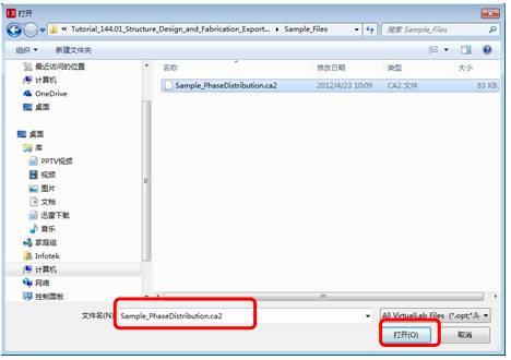

1) 点击结构设计和导出加工数据的图1 ,打开示例文件Sample_PhaseDistribution.ca2

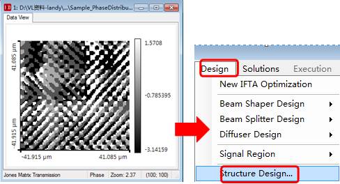

2) 该示例文件包含处处振幅为1的纯粹的相位分布,默认为振幅视图. 点击结构设计和导出加工数据的图3,将默认的振幅视图转换为相位视图,点击“结构设计(Structure Design)”开始设计可产生该相位分布的对应结构
结构设计和导出加工数据的图4

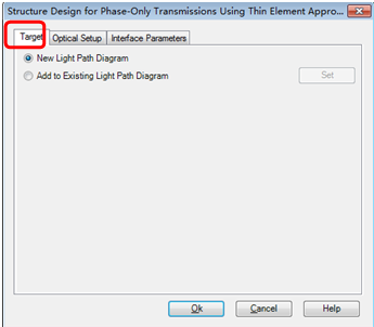

3) 进入(基于薄元近似)的纯相位透射结构设计系统窗口
目标(Target)标签,可以选择将设计好的结构设计元件放在新的LPD中还是已有的LPD中
结构设计和导出加工数据的图5

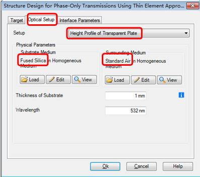

光学设置(Optical Setup)标签,在此标签中选择模式为透明板的高度轮廓(Height Profile of Transparent Plate),并可选择基板介质(Substrate Medium)和元件周围的介质(Surrounding Medium),同时可以确定基板的厚度(Thickness of Substrate)以及中心波长(Wavelength)。
结构设计和导出加工数据的图6

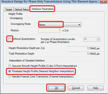

光学界面参数(Interface Parameters)标签,在相位展开模式(Unwrapping Mode)中选择不展开(None),以及不进行强制分层(Enforce Quantization),即不产生离散界面,并选择像素化的高度轮廓(最临近点插值)[Pixelated Height Profile (Nearest  Interpolation)]对取样光学界面进行插值
结构设计和导出加工数据的图7

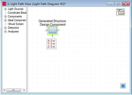

4) 完成结构设计,在新的LPD中设计好的结构已经包含在名为“Generated Structure Design Component”的元件中
结构设计和导出加工数据的图8

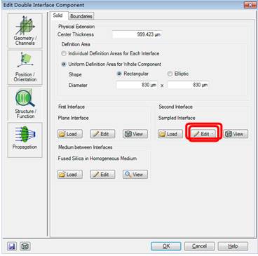

1) 在LPD中双击生成的元件,可见设计好的结构是以双界面元件(Double Interface Component,简称DIC)的形式保存的,而高度轮廓以取样光学界面(Sampled interface)的形式保存,点击编辑(Edit)
结构设计和导出加工数据的图9

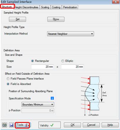

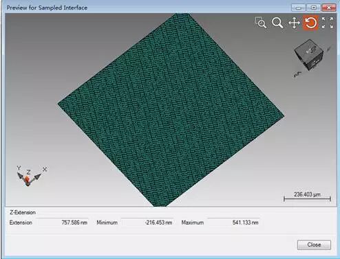

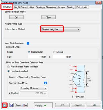

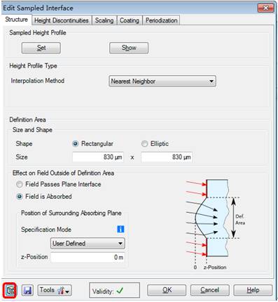

2) 进入取样光学界面的编辑(Edit Sampled Interface)窗口,在结构(Structure)标签上,选择临近点插值(Nearest  Interpolation)方法进行高度轮廓插值,并进行3D预览
结构设计和导出加工数据的图10

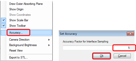

3) 在取样光学界面预览(Preview of Sampled Interface)中,点击鼠标右键,选择精度(Accuracy),将界面取样精度设置为5,提高取样光学界面的显示精度
结构设计和导出加工数据的图11
结构设计和导出加工数据的图12

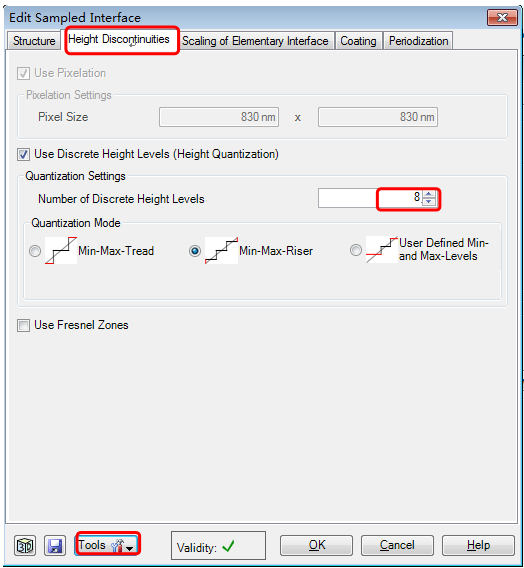

4) 进入界面高度离散化(Height Discontinuities)标签,将离散高度阶数(Discrete Height Levels)设置为8,通过工具(Tools)中的导出(Export)生成可用于光学界面加工的数据
结构设计和导出加工数据的图13
结构设计和导出加工数据的图14

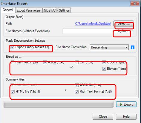

5) 进入光学界面数据导出窗口
在一般(General)标签进行如下图所示的设置
结构设计和导出加工数据的图15

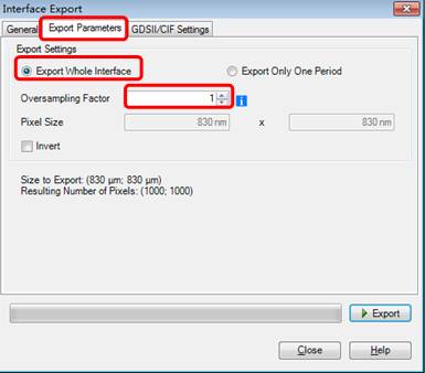

在输出参数(Export Parameters)标签上选择默认参数设置
结构设计和导出加工数据的图16

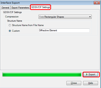

在GDSII/CIF标签上选择默认设置,并点击Export导出加工数据
结构设计和导出加工数据的图17

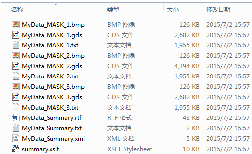

导出加工数据列表
结构设计和导出加工数据的图18

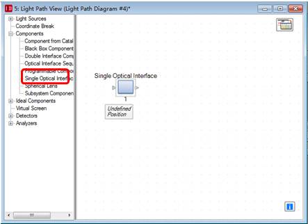

1) 点击结构设计和导出加工数据的图19 ,新建一个LPD,在LPD中选取单光学界面(Single Optical Interface)元件,以下简称SOI
结构设计和导出加工数据的图20

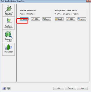

2) 双击SOI,进入其编辑窗口,点击加载(Load)
结构设计和导出加工数据的图21

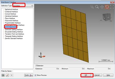

3) 导入取样光学界面(Sampled Interface)
结构设计和导出加工数据的图22

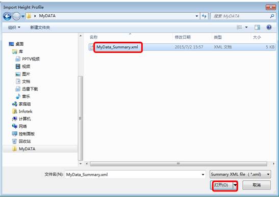

5) 打开文件夹中的.xml文件,导入加工文件
结构设计和导出加工数据的图25

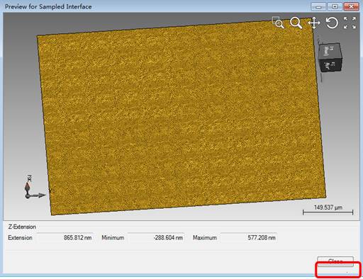

6) 导入完成,观察3D视图
结构设计和导出加工数据的图26
结构设计和导出加工数据的图27
