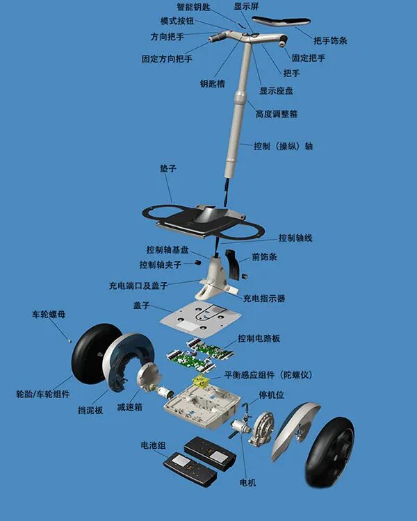

电动平衡车又叫体感车,市场上主要有独轮双轮两类。它的原理和动态稳定有关,也就是车辆本身的自动平衡能力。
两轮电动平衡车采用两个轮子支撑,蓄电池供电,无刷电机驱动,加上单片机控制,姿态传感器采集角速度和角度信号,共同协调控制车体的平衡,仅仅依靠人体重心的改变便可以实现车辆的启动、加速、减速、停止等动作。

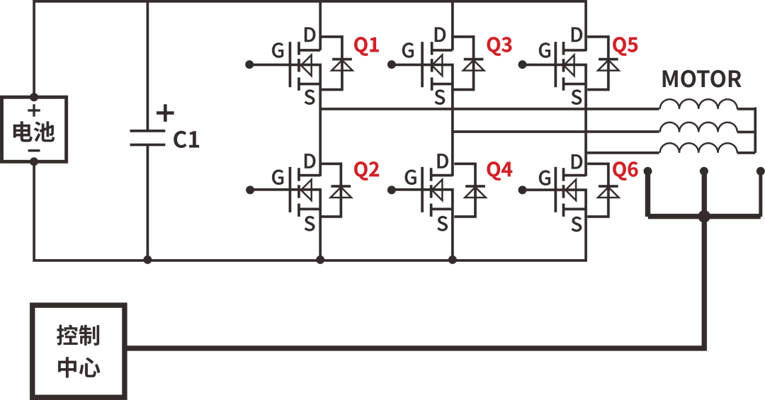

三、典型应用拓扑图
RS瑞森半导体低压MOS-SGT在电动平衡车上的应用的图3

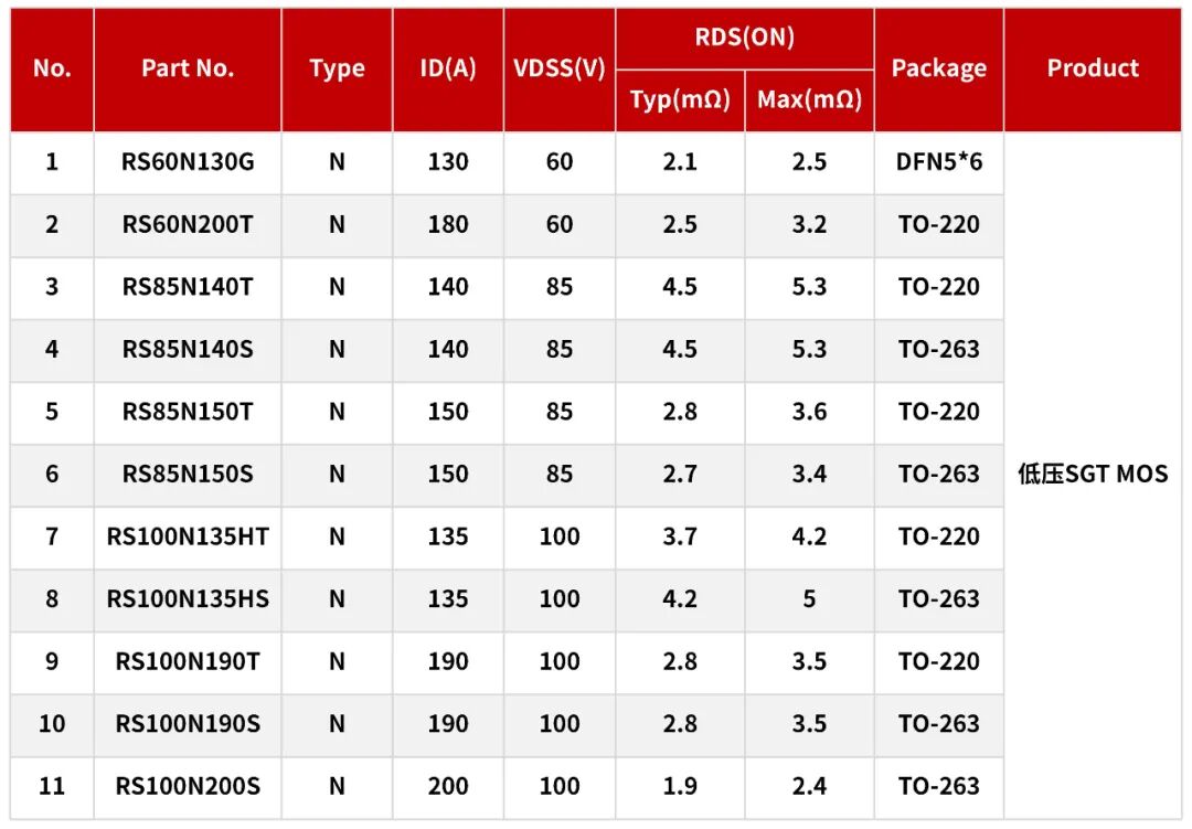

四、不同电压选型推荐
根据电动平衡车不同电压而选择不同耐压的MOS管:
1、24V电池会选用60V耐压的MOS:RS60N130G、RS60N200T;
2、36V电池会选用85V耐压的MOS:RS85N140T、RS85N140S、RS85N150T、RS85N150S;
3、48V电池会选用100V耐压的MOS:RS100N135HT、RS100N135HS、 RS100N190T、RS100N190S、RS100N200S。
五、瑞森半导体产品选型表
瑞森半导体低压SGT MOS系列型号表如下:
