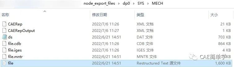

(1)首先通过ANSYS Workbench中的Static Structuralmol模块,对结构进行结构静力学计算,并得到结果文件file.rst文件,该文件位于项目文件夹内,如图2所示。
使用Python读取ANSYS计算结果的图2
 图2 计算结果文件

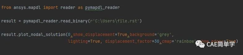

(3)使用PyCharm或者其它工具,将reader导入,并读取二进制的file.rst计算结果文件,并对其结果可视化相关参数进行设置,具体代码如图4所示。
使用Python读取ANSYS计算结果的图4
 图4 使用python解析rst文件
