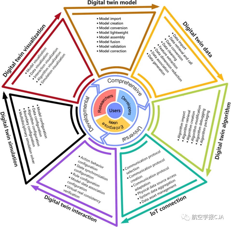

2)设计提出了一套包括十大功能的数字孪生工业软件参考架构(makeTwin)

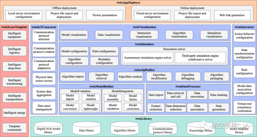

针对用户对于数字孪生工业软件的需求,文章提出并设计了一种数字孪生软件平台参考架构——makeTwin,定义了数字孪生工业软件十大核心功能,包括 数字孪生模型创建与集成(twinModelBuilder)、孪生数据处理器(twinDataProcessor)、算法生成适配器( twinAlgBuilder)、数实loT连接器(twinloTConnector)、虚实交互配置器(twinInteractor)、孪生仿真求解器(twinSimulator)、多维可视化工具(twinVisualization)、孪生基础库(twinLibrary)、场景应用模板集(twinSceneTemplate)、孪生应用部署器(twinAppDeployer)。
makeTwin:首个数字孪生工业软件平台参考架构 | 航空学报CJA的图6

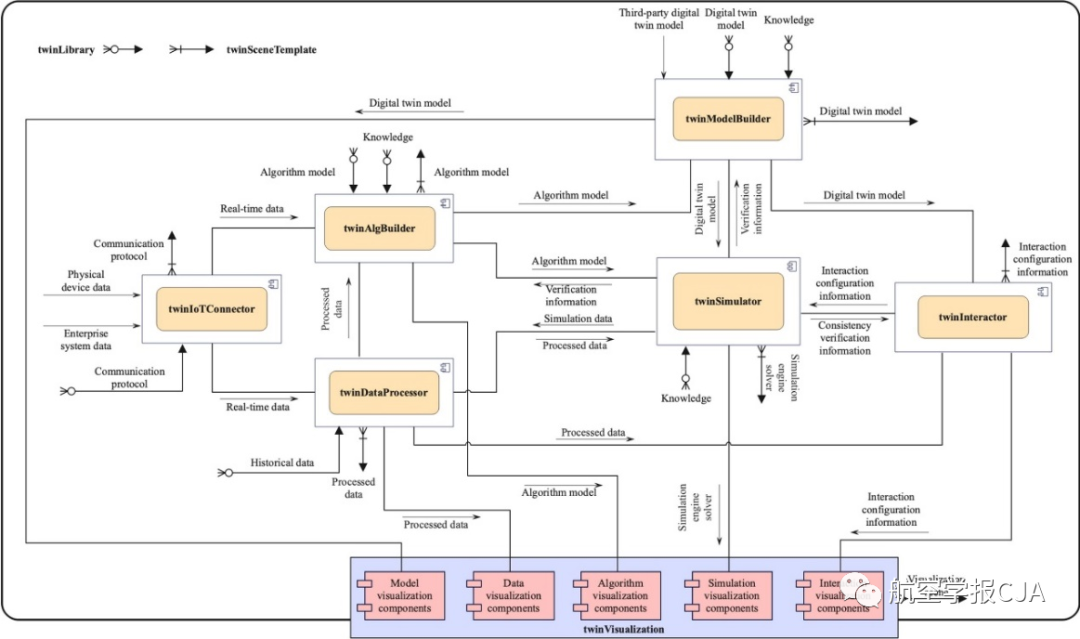

4 makeTwin软件平台核架构
数字孪生模型创建与集成 ( twinModelBuilder )主要管理数字孪生模型,并实现对物理实体或复杂系统的多维、多尺度、多领域的表征,主要包括模型导入、创建、转换、轻量化、组装、融合、验证与修正;
孪生数据处理器 ( twinDataProcessor )为makeTwin提供孪生数据的管理能力,主要包括数据导入、数据检索与调用、数据清洗、数据转换、特征提取、数据关联、数据降维和数据生成等功能;
算法生成适配器 ( twinAlgBuilder )主要提供算法模型开发和管理能力,以满足算法模型的导入、检索、创建、修改、调试与封装等需求;
数实loT连接器 ( twinloTConnector )在连接虚拟世界和物理世界方面发挥着关键作用,它包括通信协议的选择、创建、配置和数据的访问、聚合和管理等功能;
虚实交互配置器 ( twinInteractor )主要提供虚拟-现实交互的能力,主要包括动作行为配置、状态同步配置、规则配置、数模关联配置和虚实一致性验证等功能;
孪生仿真求解器 ( twinSimulator )配备了复杂、多元的参数配置模块,能够针对不同的应用场景进行多学科、多物理场、多尺度和多概率的仿真;
多维可视化工具 ( twinVisualization )旨在帮助用户直观地观测数字孪生要素,具体包括模型可视化、数据可视化、交互可视化、算法可视化和仿真可视化;
孪生基础库 ( twinLibrary )为数字孪生工业软件提供了全面的支持,主要由数字孪生模型库、算法库、数据库、知识库、通信协议库和场景模板库组成;
场景应用模板集 ( twinSceneTemplate )旨在为用户提供跨领域的通用模板,以引导用户快速配置数字孪生应用程序服务;
孪生应用部署器 ( twinAppDeployer )为用户提供应用和服务部署方法,根据现场的网络连接状况,可分为离线部署和在线部署两类。

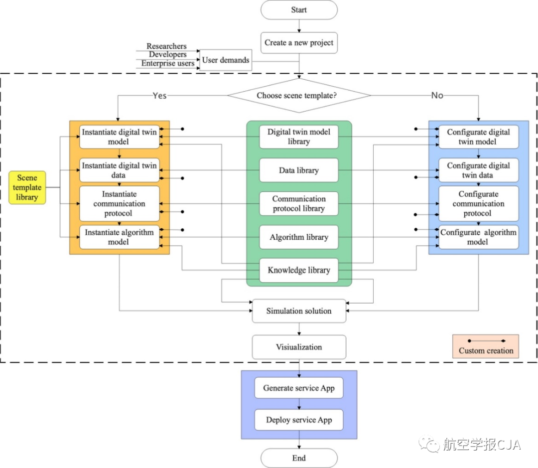

3)设计了makeTwin基本工作流程
在makeTwin软件平台中,有两种主要开发模式以满足不同用户的应用需求。第一种模式是基于场景模板的应用服务开发,第二种模式是基于场景模板的定制构建,如图5所示。
makeTwin:首个数字孪生工业软件平台参考架构 | 航空学报CJA的图7
5 makeTwin的基本工作流程

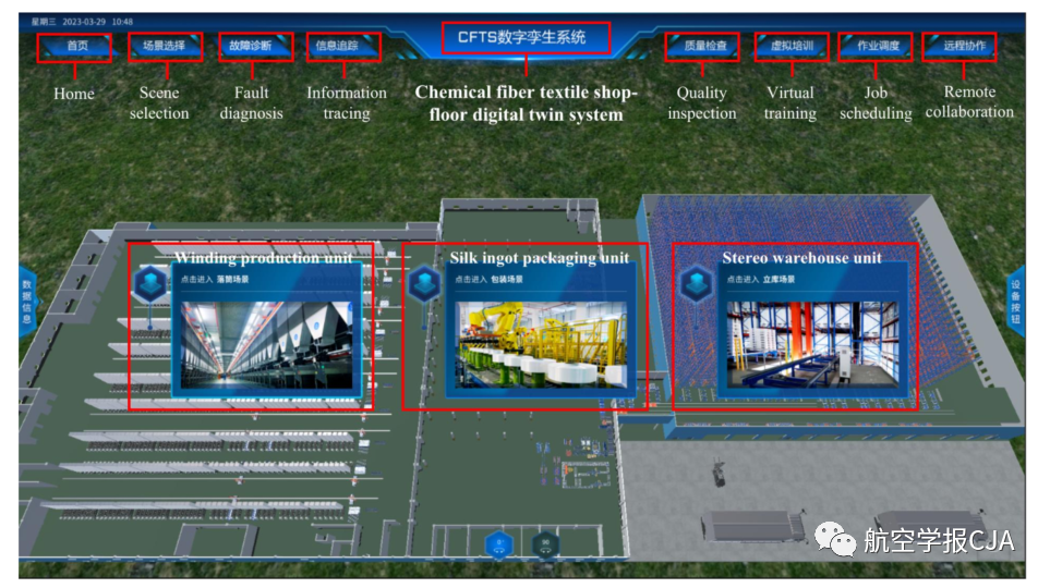

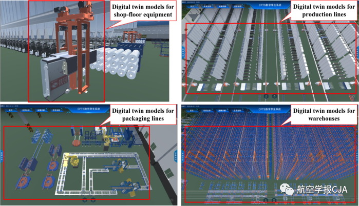

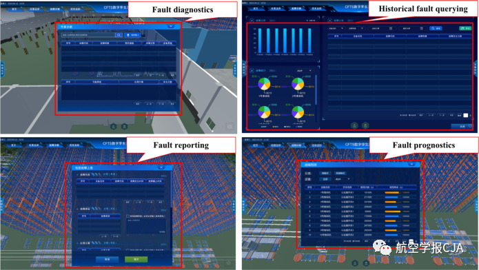

5)开发了基于makeTwin架构的纺织行业数字孪生应用系统
参考makeTwin架构,研发的纺织车间(CFTS)的数字孪生系统已在企业进行了部署应用。
makeTwin:首个数字孪生工业软件平台参考架构 | 航空学报CJA的图9
7 CFTS数字孪生系统主界面
makeTwin:首个数字孪生工业软件平台参考架构 | 航空学报CJA的图10
8 纺织车间高保真数字孪生建模
makeTwin:首个数字孪生工业软件平台参考架构 | 航空学报CJA的图11
9 装备故障诊断和预测
