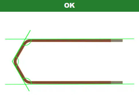

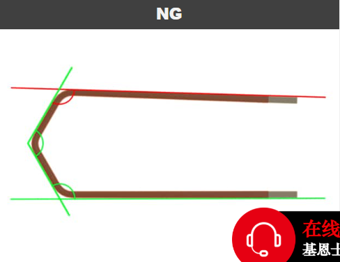

测量主要用于检查零部件的尺寸精度和几何公差。机器视觉系统通常以单个像素为最小单位,并与常用度量衡单位进行比例标定,通过计算两个或多个点之间的距离以及对象目标特征的位置,以确定测量值是否符合规格。测量通常与缺陷检测结合使用,用于测量零件中检测到的不规则性,如在电力电子行业,线圈端头的形状规则与否会影响电路连接的良好程度(见下图)。
慧眼识珠:机器视觉技术的工业应用与厂商巡礼的图11
慧眼识珠:机器视觉技术的工业应用与厂商巡礼的图12
线圈端头宽度测量(图片来源:基恩士官网)

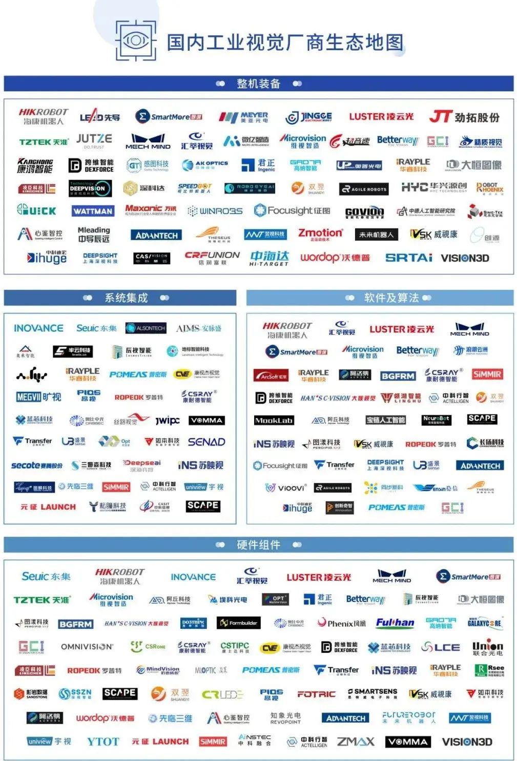

下图为e-works整理的中国市场主流的机器视觉厂商生态图:
更多详细厂商信息请见报告全文《慧眼识珠:机器视觉技术的工业应用与厂商巡礼》
  长按二维码获取报告全文
慧眼识珠:机器视觉技术的工业应用与厂商巡礼的图15
慧眼识珠:机器视觉技术的工业应用与厂商巡礼的图16
