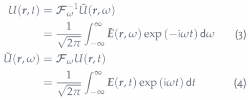

3) 时间傅里叶变换
任意点脉冲的自由空间传输的图3处,光场的时域分布和对应的频域分布由傅里叶变换联系起来,如下所示:
脉冲的自由空间传输的图4
类似的定义同样适用于复数场

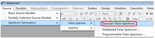

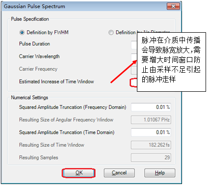

1) 构建脉冲光源
脉冲的自由空间传输的图7
脉冲的自由空间传输的图8

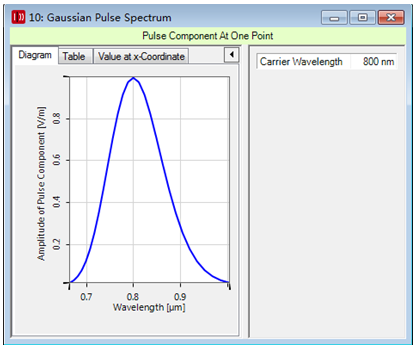

PS:高斯脉冲光谱窗口
脉冲的自由空间传输的图9
生成的载波波长为800nm的高斯脉冲光谱

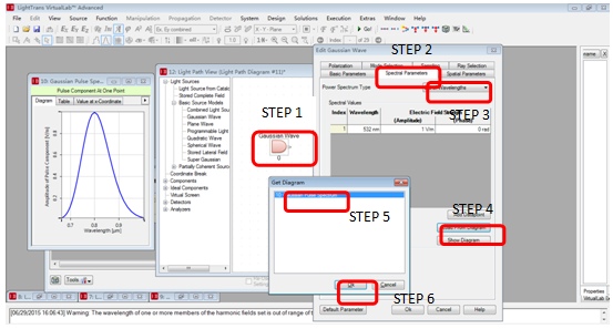

2) 创建光路图LPD,选择高斯光源,并将高斯脉冲光谱导入高斯光源中,以形成脉冲光源
脉冲的自由空间传输的图10
STEP1:选择高斯光源(Gaussian Wave)
STEP2:在光源窗口选择光谱参数(Spectral Parameters)
STEP3:在功率谱类型中选择波长列表(List of Wavelengths)
STEP4:选择从图表中导入(Load from Diagram)
STEP5:选择上面生成高斯脉冲光谱
STEP6:OK,以生成高斯脉冲光源

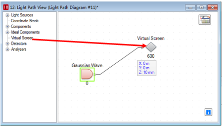

3) 选择虚拟屏作为探测器,并将光源与虚拟屏连接起来,二者间距离设置为10mm
脉冲的自由空间传输的图11

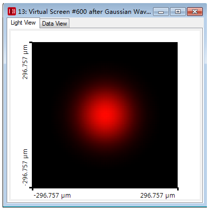

4) 点击▷Go! ,进行场追迹
脉冲的自由空间传输的图12
PS:高斯脉冲光源自由空间传播,在虚拟屏上的光分布

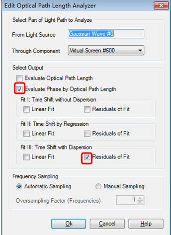

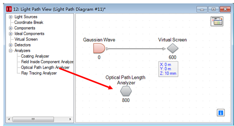

5) 引入光程分析器(Optical Path Length Analyzer,以下简称OPLA),以获取脉冲的时间偏移
脉冲的自由空间传输的图13
PS:在分析器中双击Optical Path Length Analyzer (OPLA)
脉冲的自由空间传输的图14
PS:光程分析器窗口

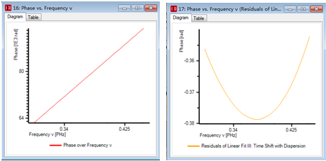

6) 点击脉冲的自由空间传输的图15 ,进行光程分析
脉冲的自由空间传输的图16
PS1:左图为相位vs频率图
PS2:由左图可见相位大致随频率线性变化,因此可对其进行线性拟合。在全相位中提取出线性拟合部分,剩余相位随频率的变化如右图所示。剩余相位是介质色散的结果,若介质无色散则相位完全线性的随频率变化,剩余相位为零(或任意常数)

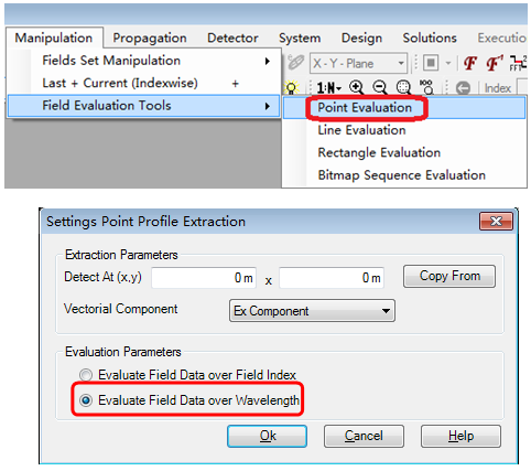

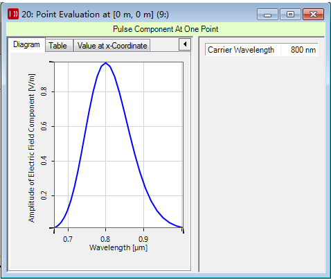

8) 使用VirtualLab提供的场测量工具,选择点测量(Point Evaluation)即显示某一点上光场的特性
脉冲的自由空间传输的图18
PS:在中心位置处测量光场随波长变化
脉冲的自由空间传输的图19
PS:中心位置处不同波长对应的电场振幅

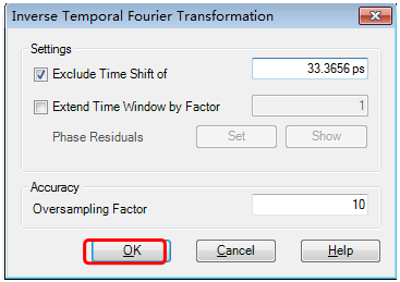

9) 点击脉冲的自由空间传输的图20键,对上述结果进行逆向时间傅里叶变换
脉冲的自由空间传输的图21
PS:输入OPLA探测的时间偏移量33.3656ps以使变换结果居中于该时间点

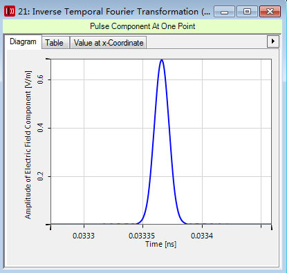

脉冲的自由空间传输的图22
PS:电场振幅在时域中的分布

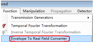

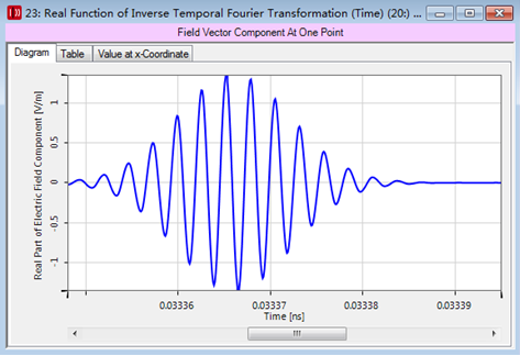

10) 逆向时间傅里叶变换所得结果为时域中脉冲的包络函数,将包络函数乘以 ,即转换为真实场
脉冲的自由空间传输的图23
PS:转换为真实的场
脉冲的自由空间传输的图24
PS:将包络函数转换为真实场

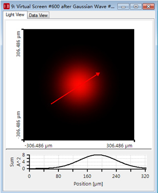

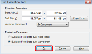

线测量工具脉冲的自由空间传输的图25 ,即显示某线段上光场的分布及特性
脉冲的自由空间传输的图26
PS:在输出光场上划定线段

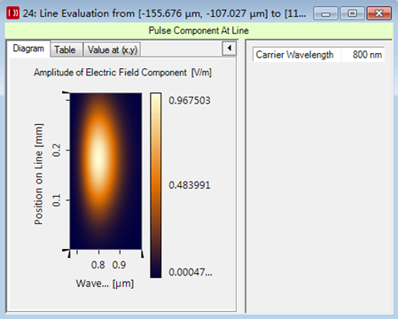

脉冲的自由空间传输的图27
PS:选择线测量工具,测量光场随波长的变化
脉冲的自由空间传输的图28
PS:获取线段上不同波长对应的电场振幅

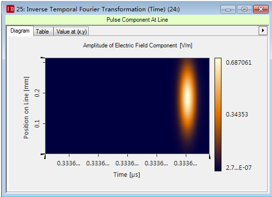

12) 对其进行逆向时间傅里叶变换,得到该线段上每一点的包络函数
脉冲的自由空间传输的图29
