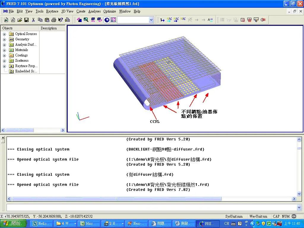

如下图,并且可利用ARRAY的方法快速的布置重复式网点
侧入光式的背光模块的图1

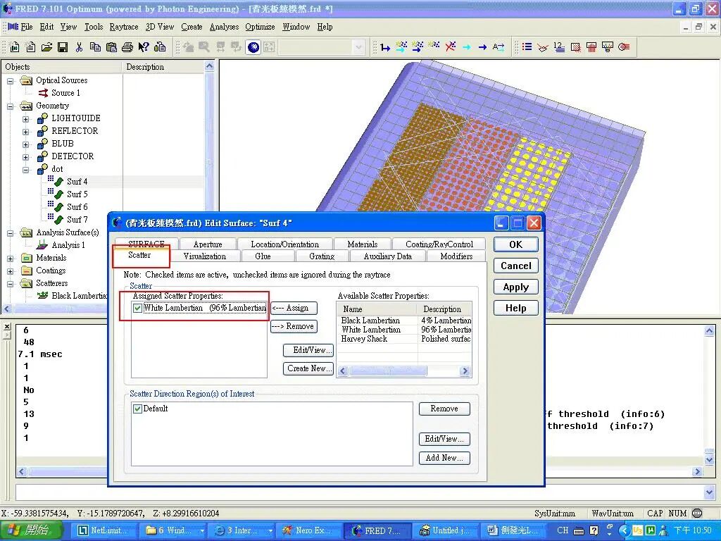

在FRED可以设定散射表面,而油墨本身就是一种散射表面,如下
侧入光式的背光模块的图2

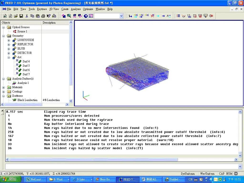

光线追迹:
侧入光式的背光模块的图3

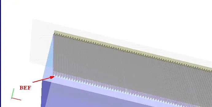

也可以加上BEF片的模拟
侧入光式的背光模块的图4

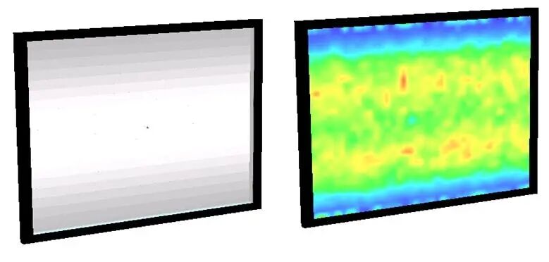

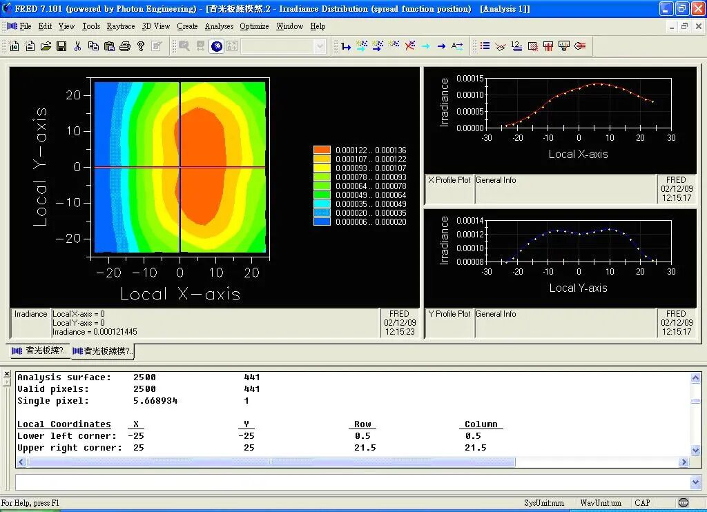

模拟结果
侧入光式的背光模块的图5
侧入光式的背光模块的图6
