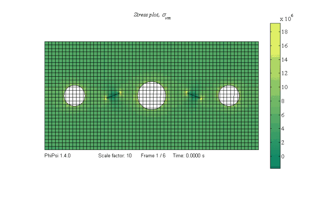

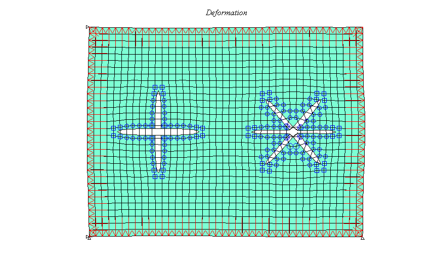

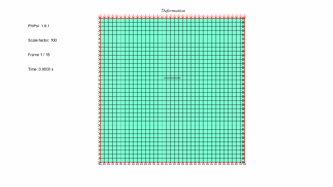

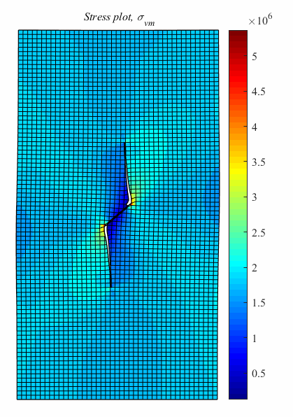

实例1: 拉伸载荷作用下裂缝的扩展和交汇
开源XFEM程序:PhiPsi介绍的图1
变形图
开源XFEM程序:PhiPsi介绍的图2
The von Mises Stress

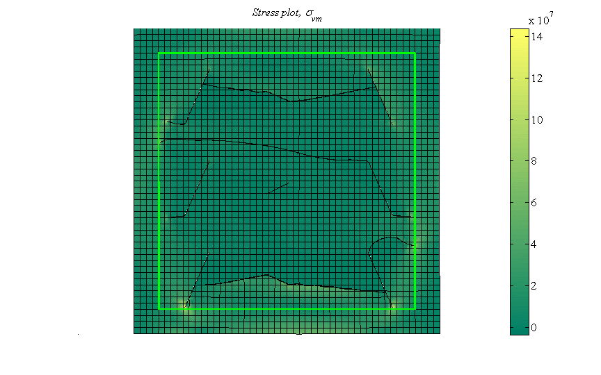

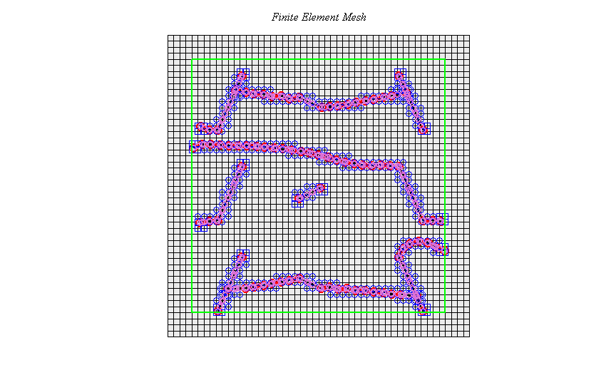

实例2: 多裂缝扩展(9条初始裂缝)
开源XFEM程序:PhiPsi介绍的图3
多裂纹模型增强节点
开源XFEM程序:PhiPsi介绍的图4
多裂纹最终扩展路径

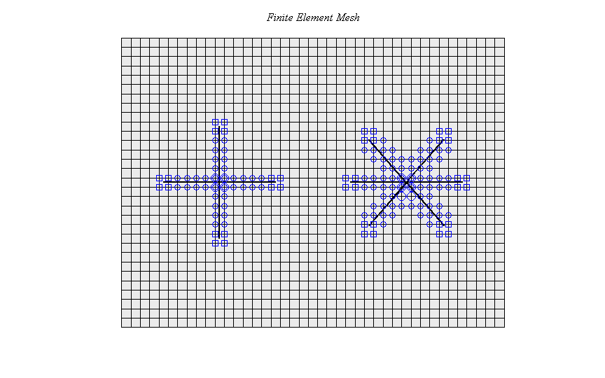

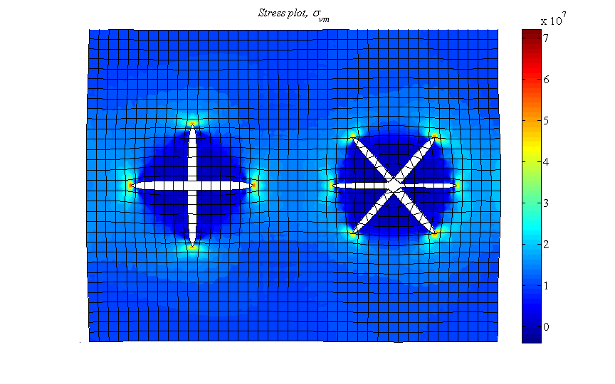

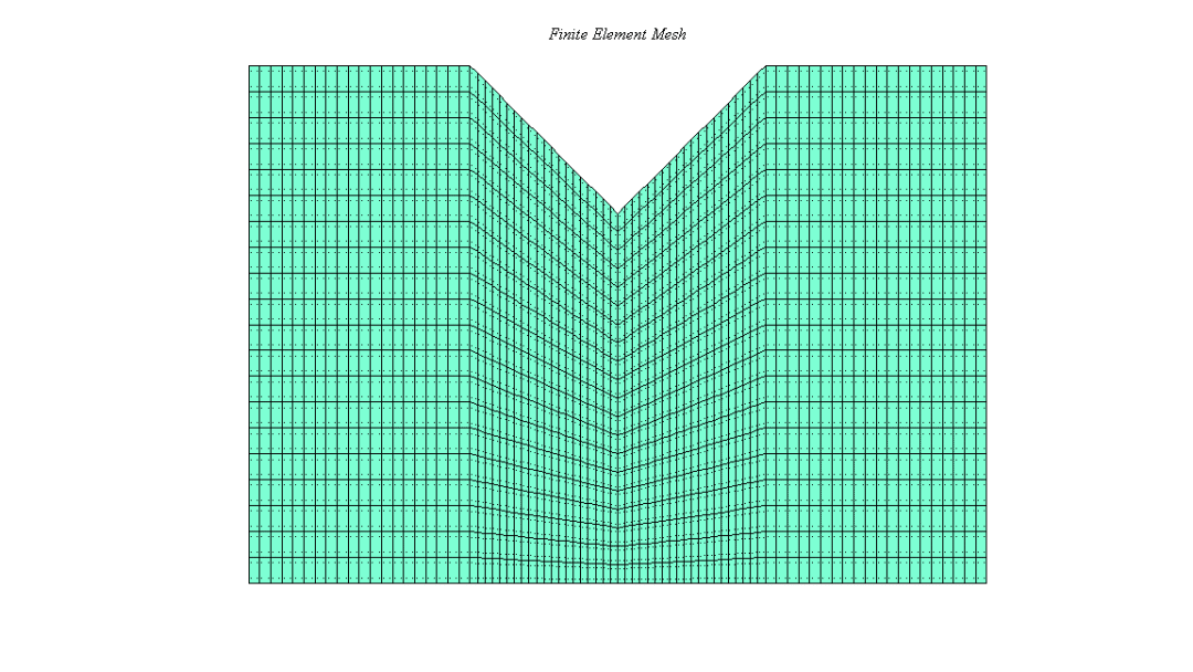

实例3: 交叉裂缝(特殊形状)
开源XFEM程序:PhiPsi介绍的图5
网格图
开源XFEM程序:PhiPsi介绍的图6
变形图
开源XFEM程序:PhiPsi介绍的图7
x方向位移云图
开源XFEM程序:PhiPsi介绍的图8

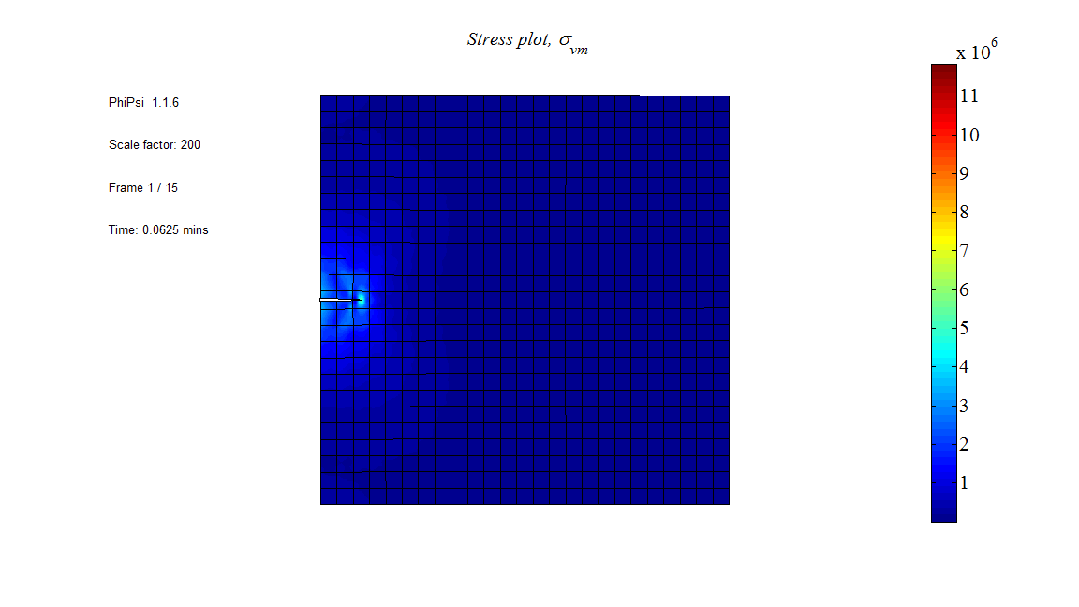

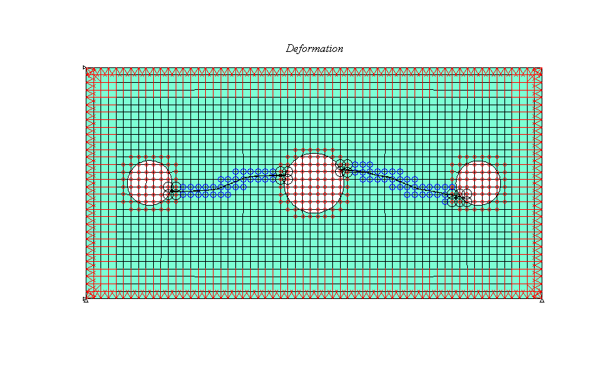

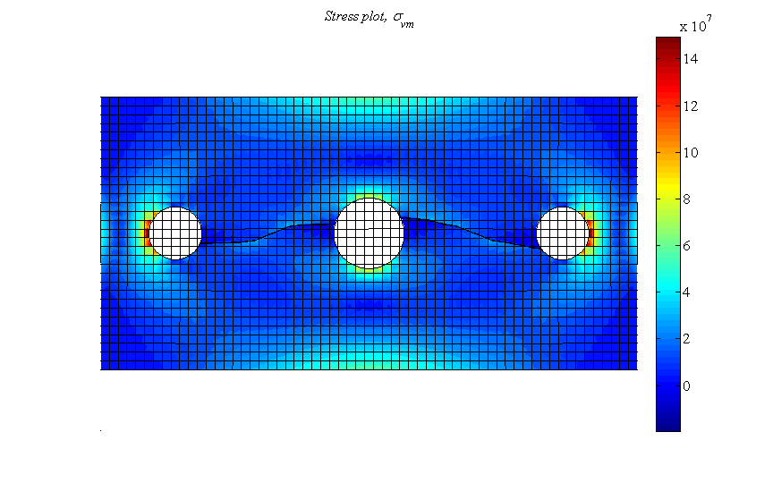

实例4: 裂缝与圆形孔洞相遇过程的模拟
开源XFEM程序:PhiPsi介绍的图9
网格划分
开源XFEM程序:PhiPsi介绍的图10
变形图
开源XFEM程序:PhiPsi介绍的图11
开源XFEM程序:PhiPsi介绍的图12
扩展过程

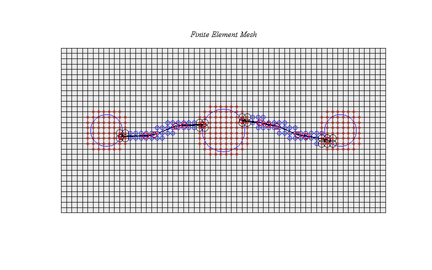

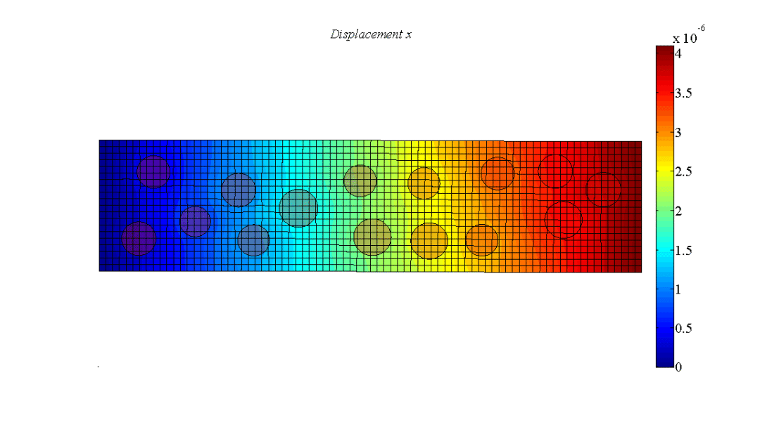

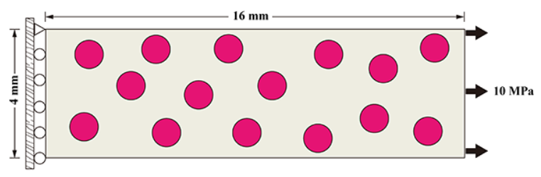

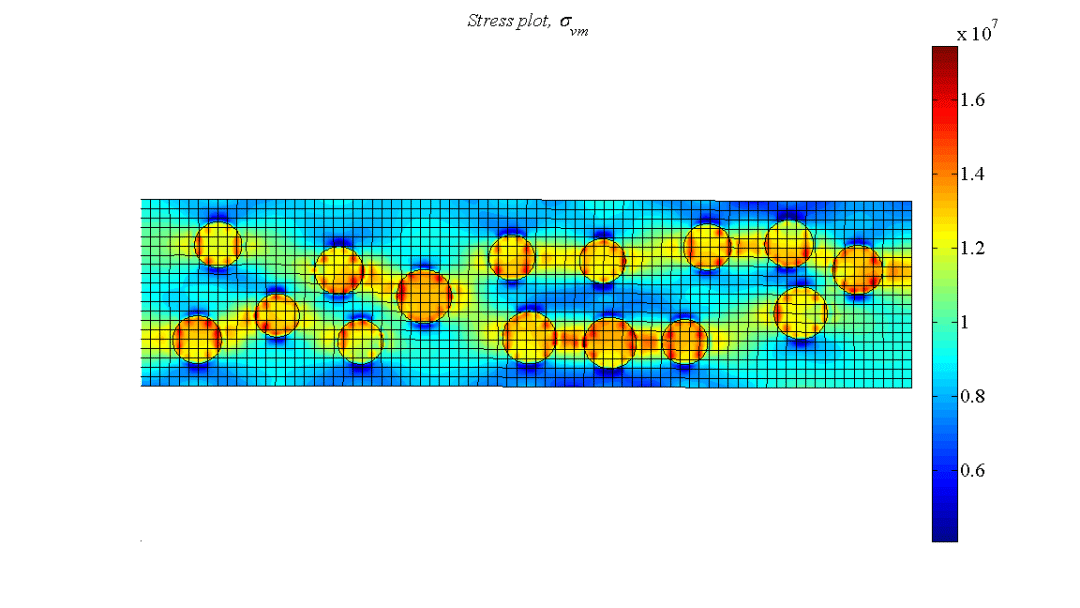

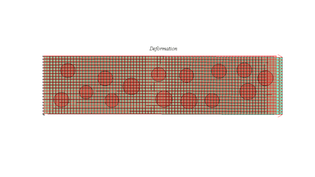

实例5: 含任意生成圆形夹杂复合材料梁结构的变形分析
开源XFEM程序:PhiPsi介绍的图13
模型图
开源XFEM程序:PhiPsi介绍的图14
变形图
开源XFEM程序:PhiPsi介绍的图15
x方向位移云图
开源XFEM程序:PhiPsi介绍的图16

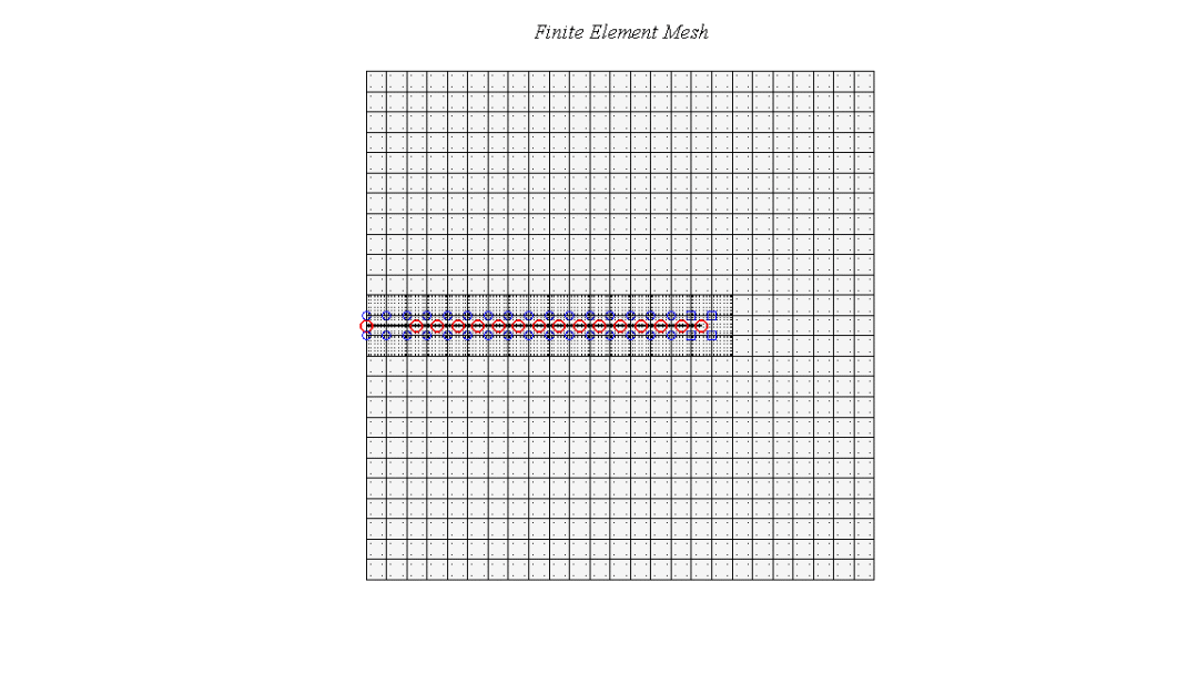

实例6: 水力压裂模拟:单缝无地应力
开源XFEM程序:PhiPsi介绍的图17
网格划分及增强单元积分点分布
开源XFEM程序:PhiPsi介绍的图18
扩展过程

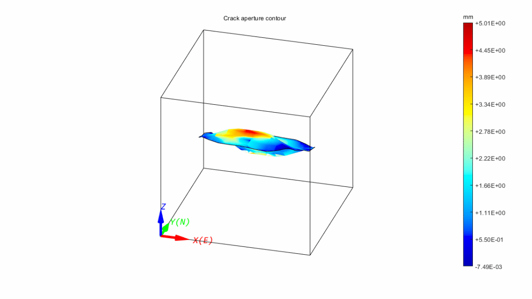

实例7: 三维水力压裂仿真 (单元数目51.2万、500条天然裂缝(通过FracMan *.fab文件导入))
开源XFEM程序:PhiPsi介绍的图19
exa_3D_HF_ccon
开源XFEM程序:PhiPsi介绍的图20
exa_3D_HF_crack_contour

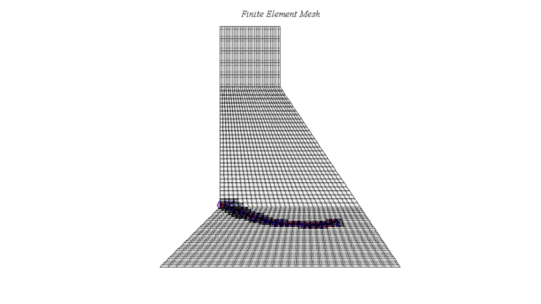

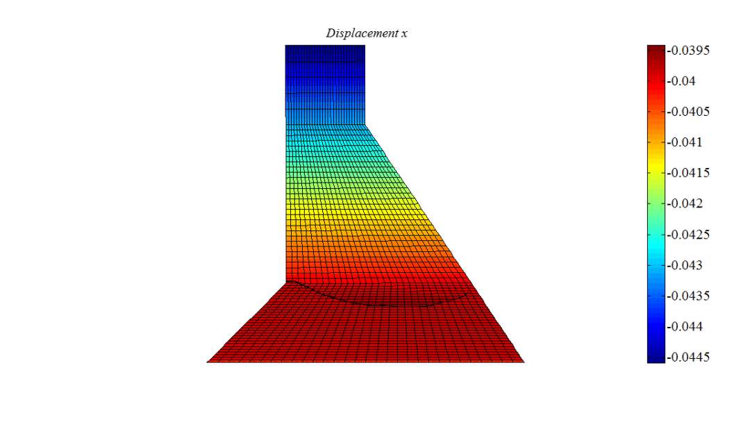

实例8: 地震加速度载荷作用下坝体的破坏过程
开源XFEM程序:PhiPsi介绍的图21
网格模型
开源XFEM程序:PhiPsi介绍的图22
x方向位移云图

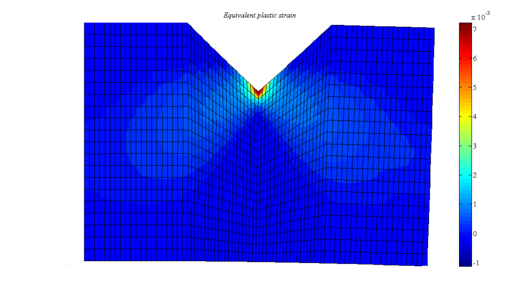

实例 9: 非线性分析 - 塑性变形 (Von Mises)
开源XFEM程序:PhiPsi介绍的图23
有限元网格模型
开源XFEM程序:PhiPsi介绍的图24
等效塑性应变

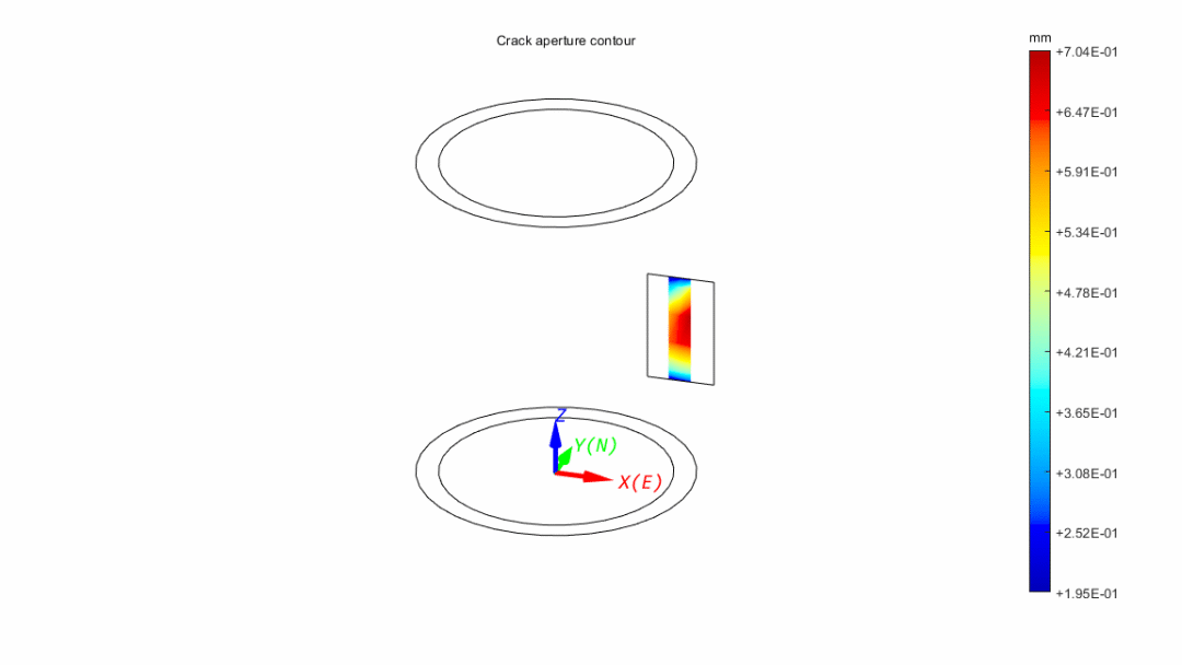

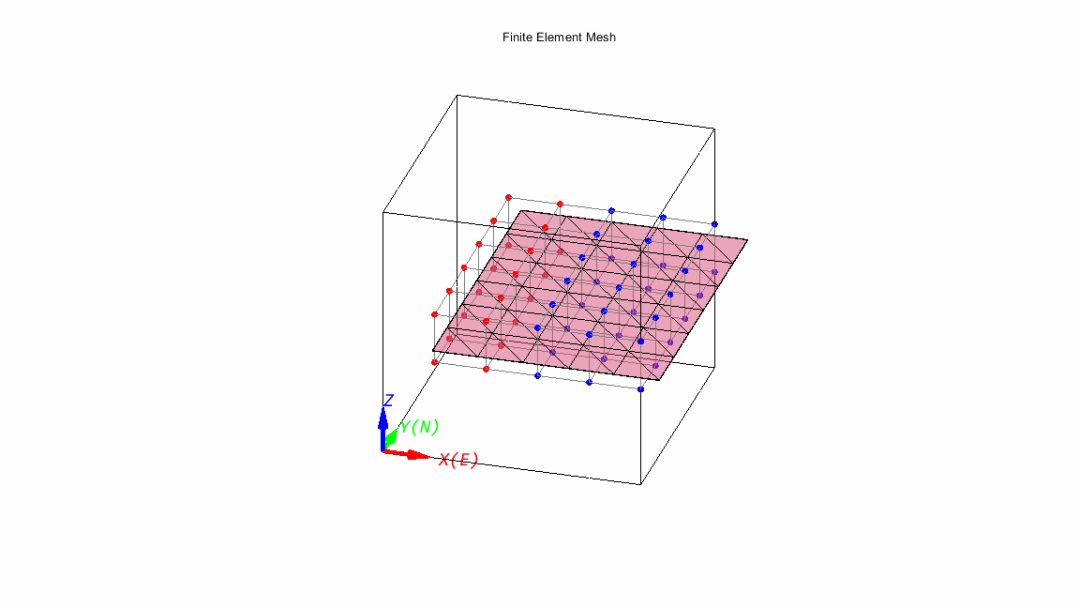

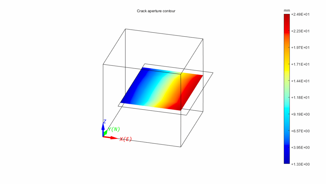

实例10: 拉伸载荷作用下的三维裂缝
开源XFEM程序:PhiPsi介绍的图25
exa_3D_crack_ccon
开源XFEM程序:PhiPsi介绍的图26
exa_3D_crack_mesh

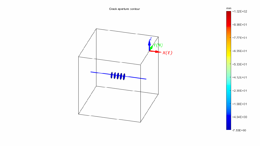

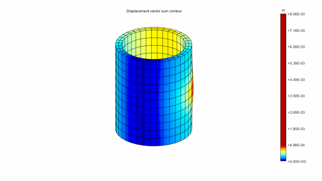

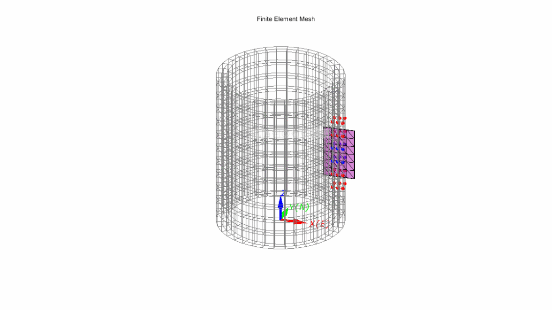

实例11: 承受内压空心圆筒筒壁三维裂缝
开源XFEM程序:PhiPsi介绍的图27
exa_3D_hollow_cylinder_mesh
开源XFEM程序:PhiPsi介绍的图28
exa_3D_hollow_cylinder_Dpsn
开源XFEM程序:PhiPsi介绍的图29
exa_3D_hollow_cylinder_ccon

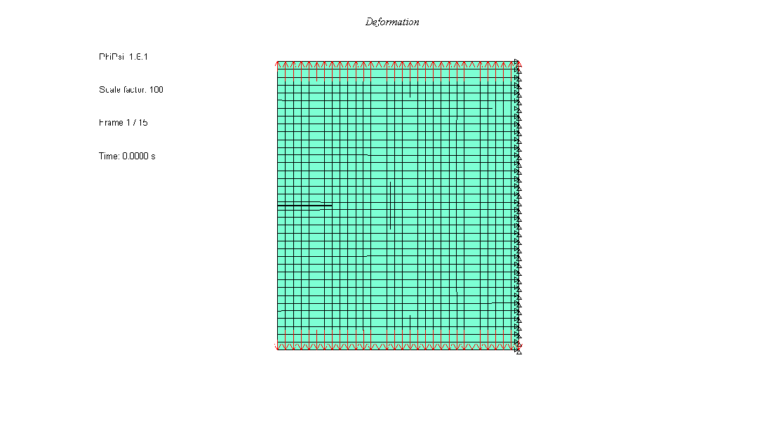

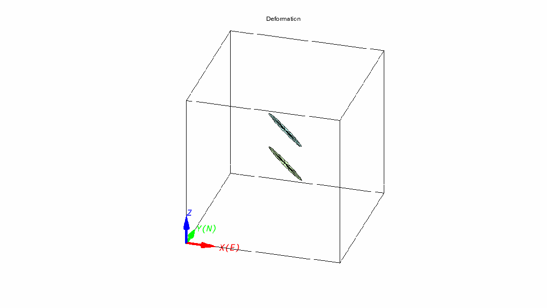

实例12: 拉伸载荷作用下的三维裂缝的扩展
开源XFEM程序:PhiPsi介绍的图30
exa_3D_block_tension_ccon
开源XFEM程序:PhiPsi介绍的图31
变形图

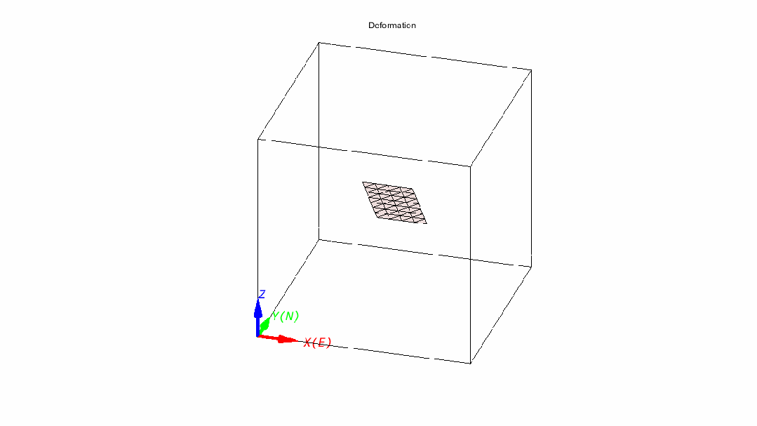

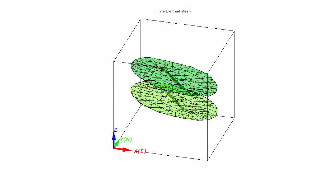

实例13: 拉伸载荷作用下的两个三维圆形裂缝的扩展
开源XFEM程序:PhiPsi介绍的图32
exa_3D_block_tension_cir_mesh
开源XFEM程序:PhiPsi介绍的图33
exa_3D_block_tension_cir_deformation

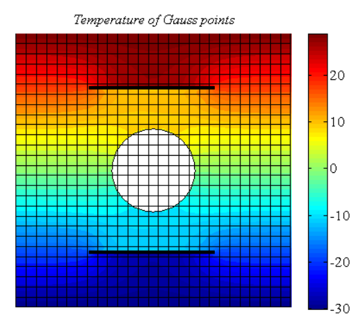

实例14: 含绝热裂缝和孔洞板的温度分布
开源XFEM程序:PhiPsi介绍的图34
模型描述图
开源XFEM程序:PhiPsi介绍的图35
高斯点温度分布云图

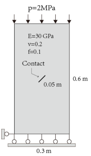

实例17: 岩石压剪裂缝扩展(单轴压缩)
开源XFEM程序:PhiPsi介绍的图39
模型图

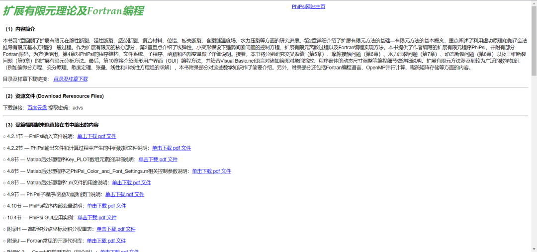

宝藏网站
以下两个网址均为PhiPsi开发者的个人网站,里面提供大量实例代码、源程序:
http://phipsi.top/
开源XFEM程序:PhiPsi介绍的图43
网站1
http://phipsi.top/other_book_xfem.html
开源XFEM程序:PhiPsi介绍的图44
网站2
