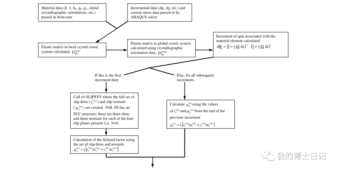

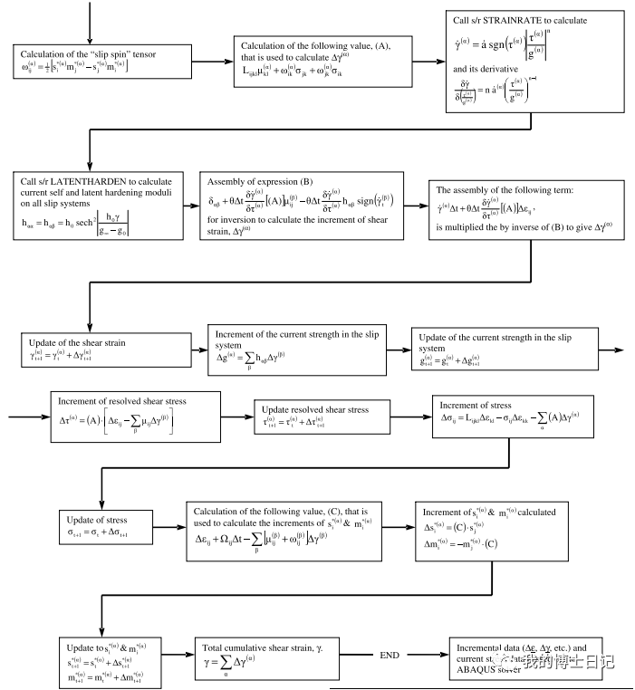

作者开发的显式晶体塑性框图
晶体塑性每日文章推荐(五)的图3
晶体塑性每日文章推荐(五)的图4
作者使用的是晶体塑性里面经典的PAN模型,材料为316L,晶体塑性参数为:
C11 = 205 GPa, C12 = 138 GPa, and C44 = 126 GPa,g0 = 50 MPa; g1 = 330 MPa; h0 = 225 MPa;gamma_dot - 0:001,n=20
注意:显式求解过程涉及大量增量,每个增量都很容易求解。因此,显式有限元计算程序非常适合由多个处理器分解和求解。考虑到这一点,VUMAT是用矢量化接口构建的。在每次增量开始时,应力和状态变量数据以二维阵列的形式传入。阵列中的每一列都包含与材料的积分点相关的信息。当使用多个处理器执行模拟时,可以将分析数据拆分为块并独立求解。因此,在子程序的编写中保留了矢量化,以便可以实现最佳的处理器并行化。使用ABAQUS/explicit不需要相同的过程,因为时间增量足够小。为了确定ABAQUS/explicit中初始时间增量的大小,在分析开始时将一组伪的微小应变增量传递给VUMAT。根据材料的应力响应,计算出稳定时间增量的保守值。有限元求解器要求材料在初始检查时具有弹性。由于晶体塑性子程序计算密集,必须定义弹性应力-应变响应,以确保相对较小的时间增量。在这个初始时间增量计算阶段,材料响应被定义为具有与用于描述晶体塑性子程序主体中的弹性相同的弹性特性。这确保了采用相对有效的时间增量。如果需要较小的增量,则可以使用更硬的弹性模量,尽管解决时间会更长。这不会影响材料在分析过程中的响应;它纯粹是为了计算时间增量。

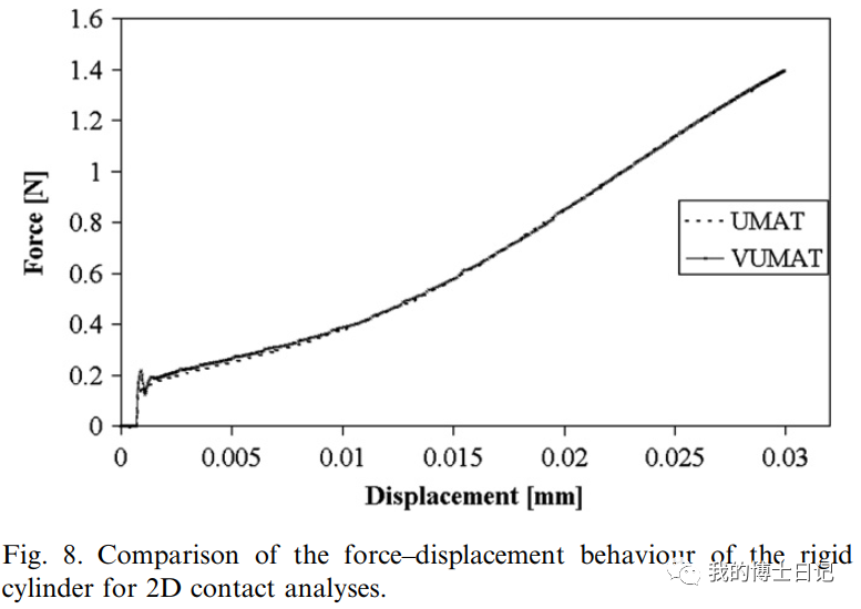

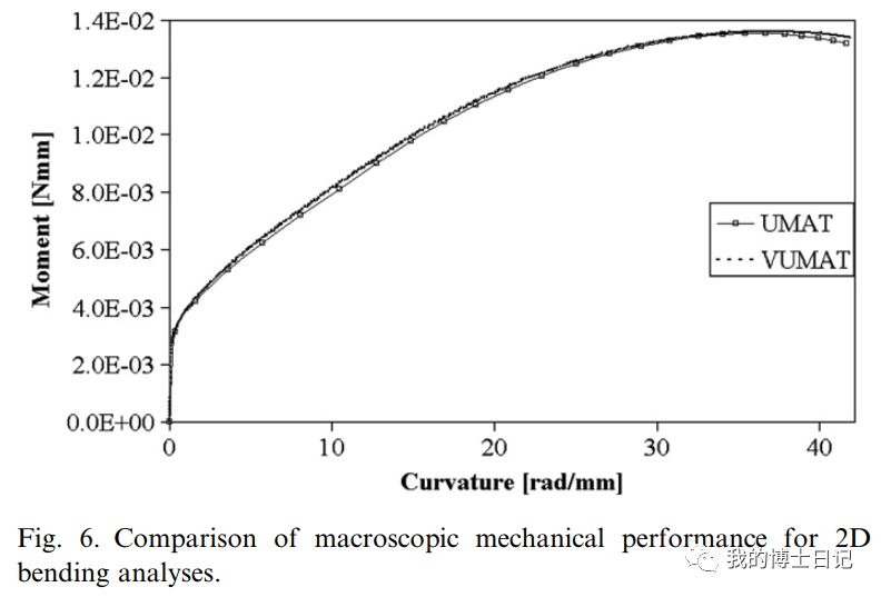

作者比较了二维和三维典型的变形情况以及接触问题,如下图所示

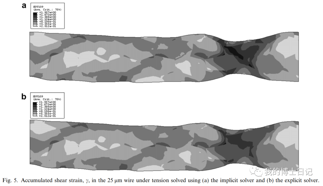

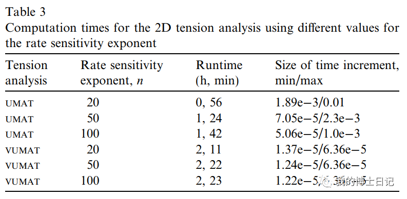

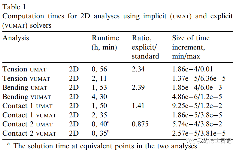

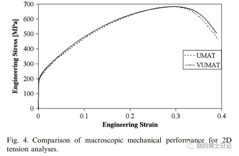

二维拉伸:(比较了流动应力局部累计剪切和计算时间)
晶体塑性每日文章推荐(五)的图15
晶体塑性每日文章推荐(五)的图16
晶体塑性每日文章推荐(五)的图17
晶体塑性每日文章推荐(五)的图18
晶体塑性每日文章推荐(五)的图19
晶体塑性每日文章推荐(五)的图20

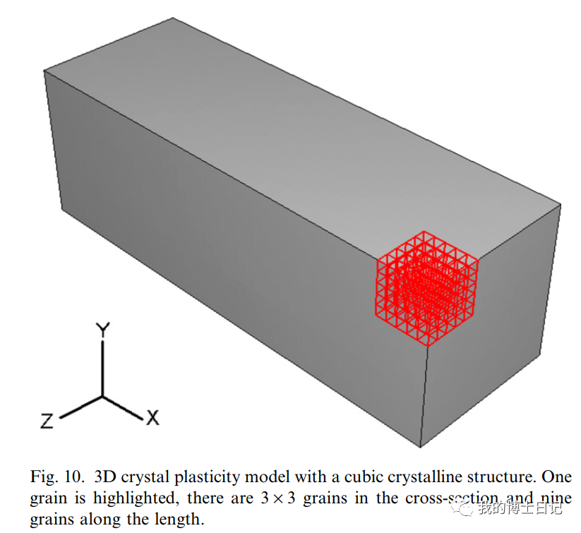

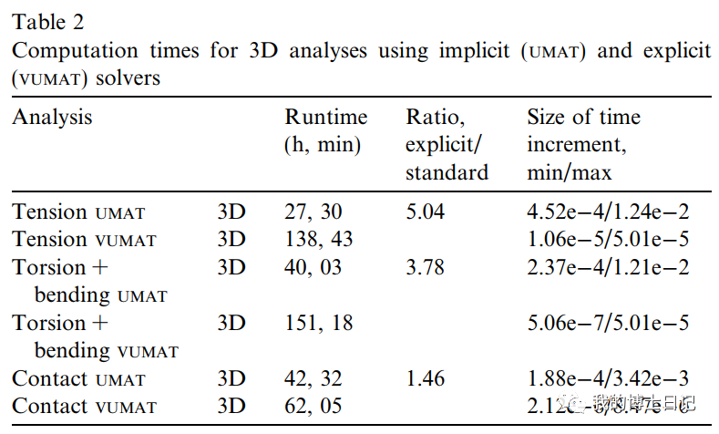

三维:
晶体塑性每日文章推荐(五)的图21
晶体塑性每日文章推荐(五)的图22

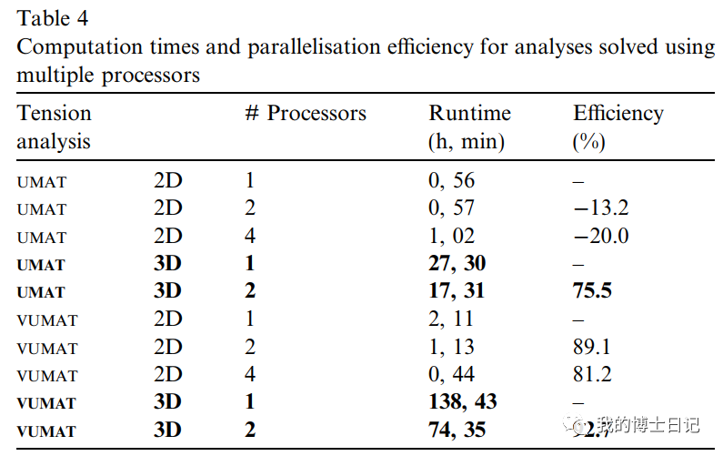

以及显式和隐式处理器并行问题:
晶体塑性每日文章推荐(五)的图23
其研究结论为:
由于接触和材料响应引起的非线性的严重性使得所需的时间步长远小于实际可用于用隐式方法生成解的时间步长。显式求解器更适合处理复杂的接触和滑动条件,特别是在大单元变形的情况下。在包括刚体的接触分析中,使用隐式代码的运行时间短于显式代码,同时显式可以处理近似率无关情况,隐式则难以计算,显式对于多核的处理效率的提升显著高于隐式

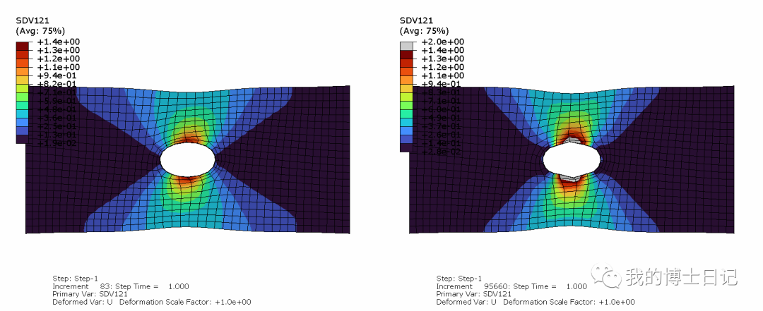

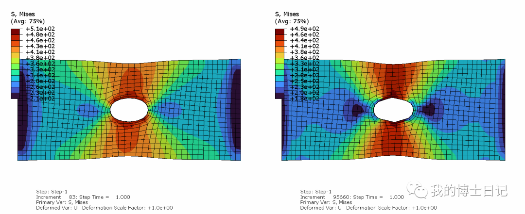

案例一:显式与隐式单晶含圆孔薄板的简单拉伸对比显式开启了质量缩放
使用位移边界条件,沿着X方向施加10%工程应变的拉伸变形,其中等效应力,累计剪切应变为对比指标,结果如下:
等效应力分布:
晶体塑性每日文章推荐(五)的图24
累计剪切应变分布:
晶体塑性每日文章推荐(五)的图25

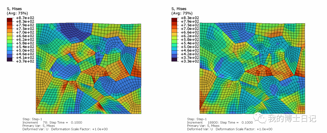

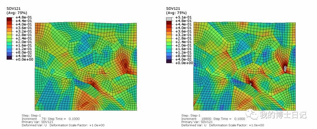

案例二:显式与隐式多晶的简单压缩对比(包含30个晶粒)(显式开启了质量缩放)
使用位移边界条件,沿着X方向施加10%工程应变的拉伸变形其中等效应力累计剪切应变以及滑移系统的当前强度为对比指标结果如下
等效应力分布:
晶体塑性每日文章推荐(五)的图26
累计剪切应变分布:
晶体塑性每日文章推荐(五)的图27

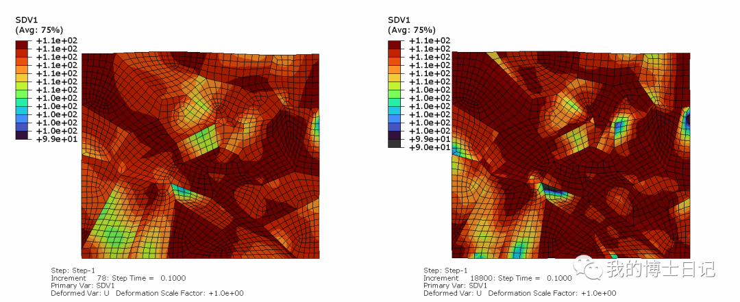

滑移系统的当前强度:
晶体塑性每日文章推荐(五)的图28
可以看到这种基于接口的子程序可以显式与隐式的一致性良好(部分差异在于显式使用了过大的质量缩放)
