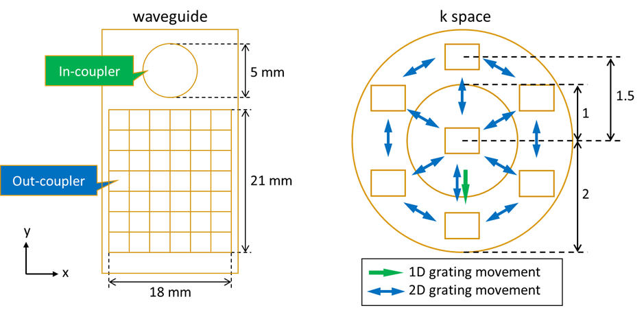

如图2所示,EPE系统包括两个用于耦入和耦出的光栅。耦出光栅分为几个区,如左侧所示。每个区都将经过优化,以具有不同的光栅形状。右图显示了光在 k 空间中的传播的变化情况。
有关 k 空间的更多信息,请参阅以下文章:How to simulate exit pupil expander (EPE) with diffractive optics for augmented reality (AR) system in OpticStudio: part 1:https://support.zemax.com/hc/en-us/articles/1500005491081
联合方案 | Ansys二维光栅出瞳扩展系统优化(下)的图2
图 2 光栅布局图以及光线在K空间的传播

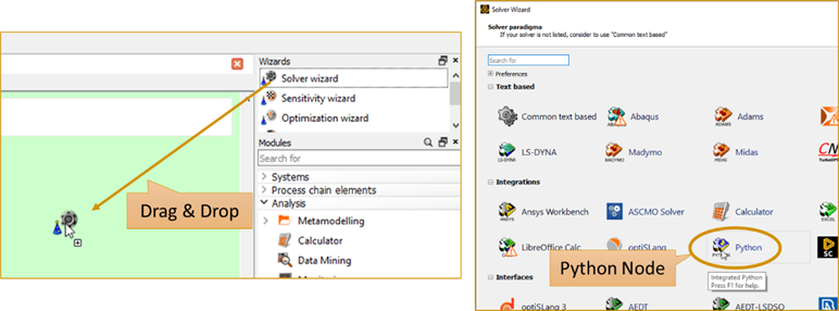

准备好 Python 代码后,我们就可以开始在 optiSLang 中进行优化了。第一步是在  optiSLang中打开一个空文件,拖动求解器向导,放入scenery中,然后选择Python集成。

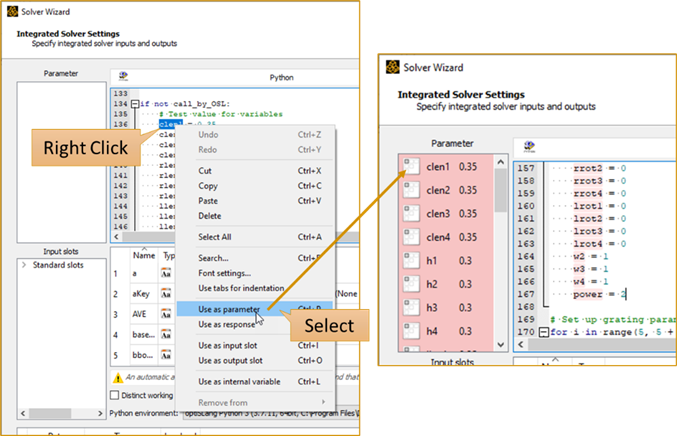

如下所示,会弹出向导窗口  ,显示Python代码。我们将首先通过右键单击变量(如 clen1)来设置参数,然后选择用作参数。我们将对从 clen1 到 power 的所有变量执行此操作。如下所示,所选变量将显示为左列“参数”。
联合方案 | Ansys二维光栅出瞳扩展系统优化(下)的图4

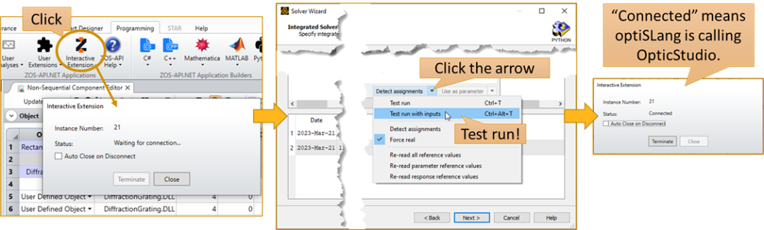

设置完参数后,我们应该测试 Python 代码是否可以成功运行。为此,我们应该打开OpticStudio并打开交互式扩展模式,如下所示。然后在求解器向导中,我们可以单击向下箭头并选择“Test run with inputs”,如下所示。如果它运行良好,您应该看到,在OpticStudio窗口中,交互式扩展的对话框将显示为“已连接”。
联合方案 | Ansys二维光栅出瞳扩展系统优化(下)的图5

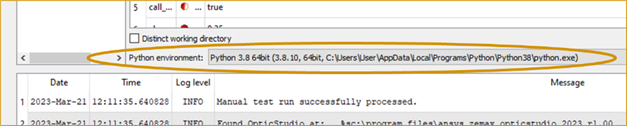

如果测试运行失败,其中一个可能的原因是 Python 环境不对。用户可以更改设置,如下所示,以查看是否可以解决问题。
联合方案 | Ansys二维光栅出瞳扩展系统优化(下)的图6

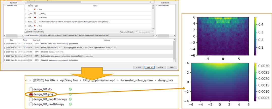

计算完成后(在我们的测试中大概需要 13 分钟),我们应该在日志中看到消息“Manual test run successfully processed”,如下所示。现在,如果我们转到***.opd文件夹(可以通过右键单击系统头并选择“show working directory”轻松访问),我们可以找到辐照分布被导出到文件夹“\Parametric_solver_system\design_data”中,这是Python代码中指定的路径。

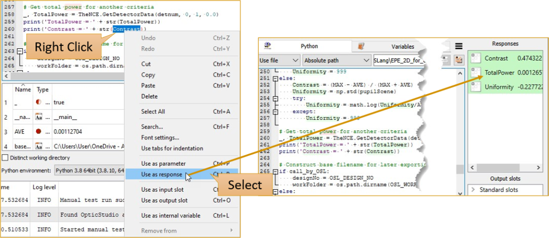

类似于对参数的设置,我们可以对结果做相同的操作。在这里,我们将右键单击 Python 代码中的变量““Uniformity”, “Contrast”, 和 “TotalPower”然后选择“Use as response”。然后,这 3 个变量将在Responses的右侧列中显示。

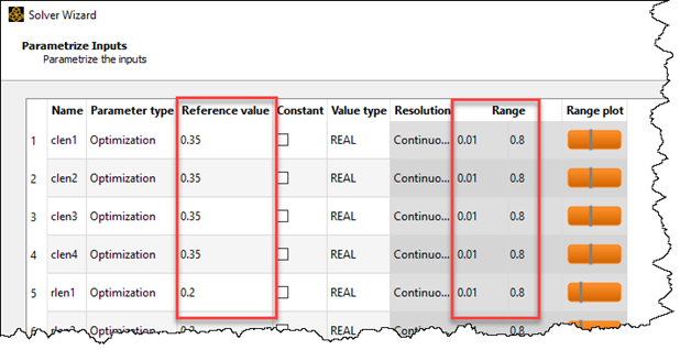

向导的下一页要求用户定义每个参数的参考值和范围。参考值将只遵循我们在上一步中设置参数时的定义。范围由设计师决定,没有标准参考值。用户可以在下载链接中查看随附的optiSLang文件,作为在优化过程中确定范围的参考。请注意,此范围是绝对的。在优化过程中,参数不会突破边界。这与Zemax OpticStudio优化的设置不同。

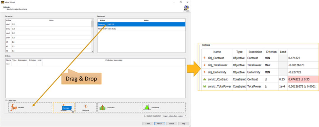

在向导的下一页中,我们需要根据给定的响应设置条件。如下图所示,我们可以将响应拖到底部以设置约束或目标。在这种情况下,我们设置了 3 个目标,以最小化对比度、均匀性以及最大化总功率。我们还可以为对比度和总功率设置 2 个约束来告诉 optiSLang,避免一些极端情况,即结果是均匀的,而总功率极低,或者相反的情况。

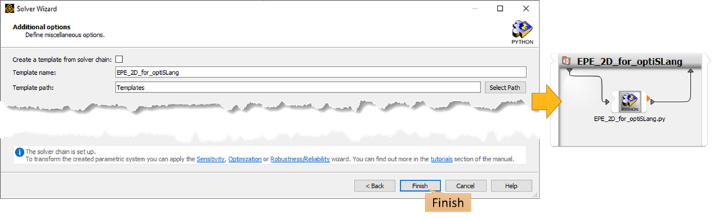

最后一页不需要操作。单击“完成”按钮后,工作区中将显示参数系统。
联合方案 | Ansys二维光栅出瞳扩展系统优化(下)的图11

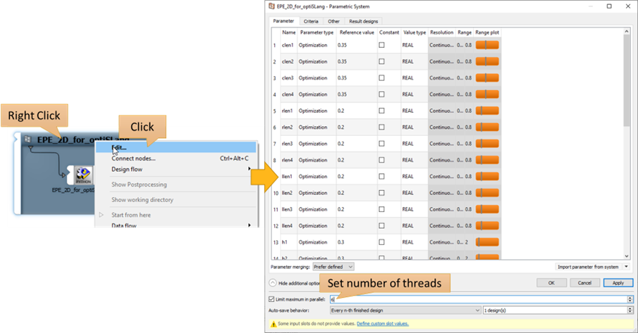

本节中的操作不是必须的。在这里,我们将展示如何在optiSLang端设置并行计算以加快优化速度。如果用户拥有多个 Lumerical FDTD 求解器许可证,则可以考虑这样做。要进行此设置,第一步是右键单击参数化系统块,选择“编辑”,然后将极限最大值并行设置为6或任何不大于  8的数字或Lumerical FDTD求解器许可证的总数量,如下所示。
联合方案 | Ansys二维光栅出瞳扩展系统优化(下)的图12

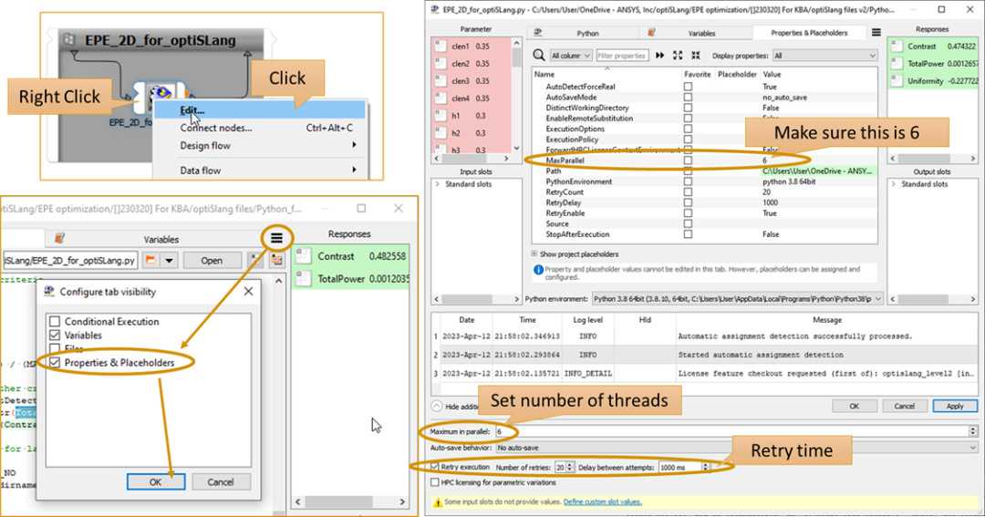

注意我们需要做同样的事情来右键单击 Python 节点并选择“编辑”。要设置详细信息,我们需要首先单击右上角的汉堡标记,检查属性和占位符,然后单击“确定”按钮。然后我们可以将最大并行设置为6,如下所示。请注意,我们还需要在窗口的下部将最大值并行设置为6。如果先设置此参数,上面的 MaxParallel 也会自动更改,但仔细检查它是否按预期设置更安全。
最后,建议检查“Retry execution”,将重试次数设置为 20,并将尝试间隔延迟设置为 1000 毫秒。此设置可避免 optiSLang 尝试访问具有 1 个以上线程的同一 OpticStudio 实例的争用条件。
联合方案 | Ansys二维光栅出瞳扩展系统优化(下)的图13
如果并行设置是多个,在运行optiSLang时,我们还需要打开相同数量的OpticStudio实例,那么optiSLang可以为每个实例创建一个线程。

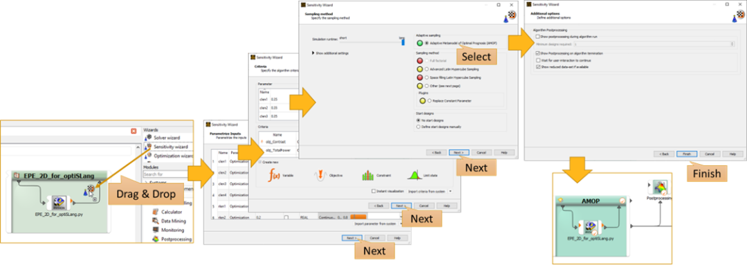

下一步是设置灵敏度分析。一般来说,灵敏度分析是一种找出对响应影响最大的最重要参数的方法,并生成显示响应和参数变化之间关系的最佳元模型,以更好地了解系统行为。

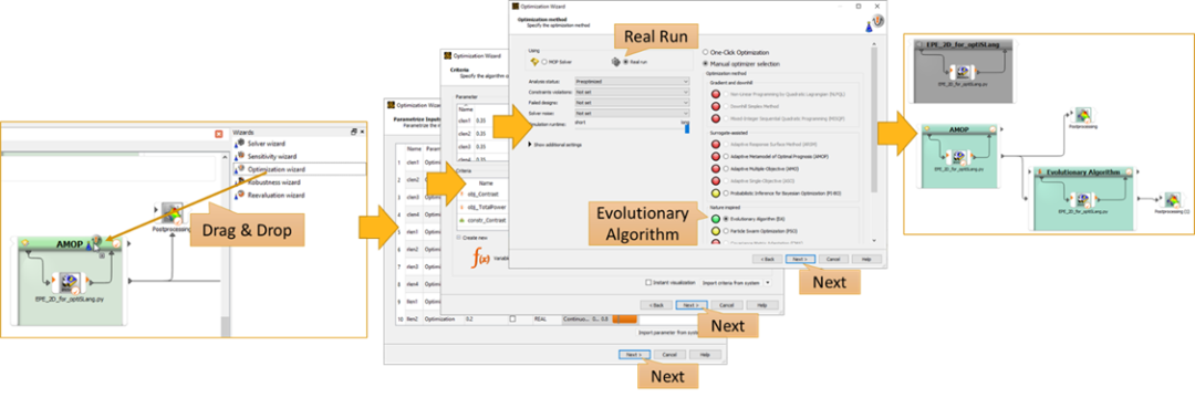

灵敏度系统可以通过将向导拖动到参数化系统块来设置,如下所示。参数和条件将被复制,我们不需要再次设置。默认情况下,它将建议AMOP模型,我们可以保留此设置。AMOP是一种迭代抽样方法,将设计采样到设计空间中,直到达到目标标准 - 最大设计或模型质量。因为本模型具有高度非线性,无法达到足够的模型质量,因此在下一阶段将进行实际运行优化。
联合方案 | Ansys二维光栅出瞳扩展系统优化(下)的图14
类似地,我们将优化向导拖到 AMOP 模块中以进行优化。请注意,当它询问优化方法时,我们应该选择Real Run,因为该系统永远不会有高质量的最佳预后元模型(MOP)。MOP是在(Most and Will 2008)中提出的,它基于对最佳输入变量集和最合适的近似模型(多项式或具有线性或二次基的MLS)的搜索。对于优化算法,建议使用进化算法,它适用于非常不均匀和不连续的解空间。
联合方案 | Ansys二维光栅出瞳扩展系统优化(下)的图15

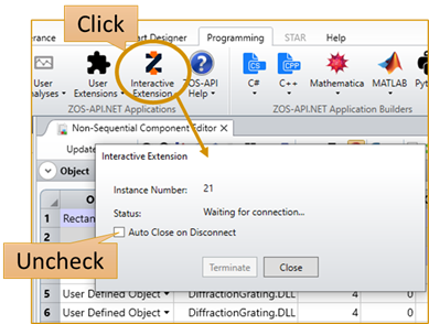

用户只需打开一个OpticStudio并在交互式扩展模式下准备就绪即可。注意必须取消选中断开连接时自动关闭,如下所示。请注意,如果并行计算已设置为6,如上所述,用户将需要在此处打开相同数量的实例(例如6个),optiSLang将同时访问所有实例。
联合方案 | Ansys二维光栅出瞳扩展系统优化(下)的图16

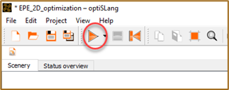

当一切准备就绪后,我们可以单击按钮进行优化。

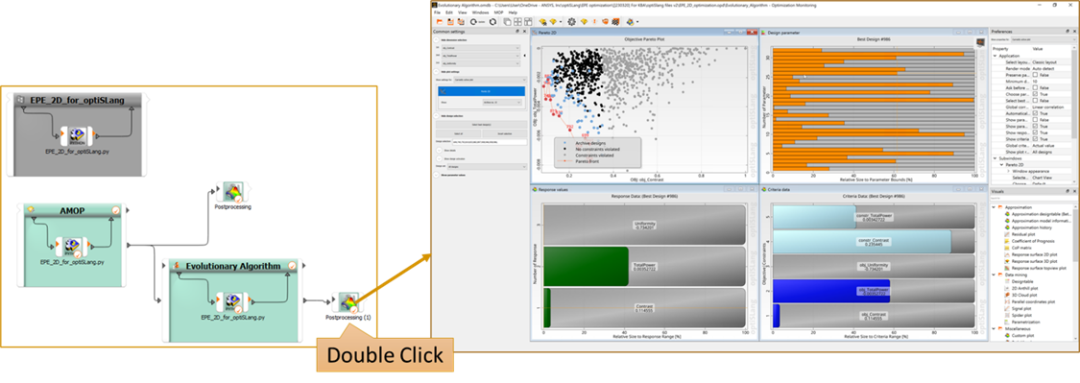

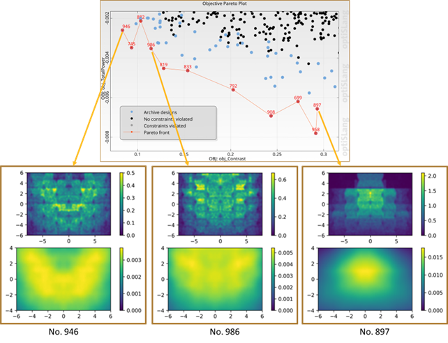

通过双击进化算法块扩展的后处理可以找到优化结果,如下所示。
联合方案 | Ansys二维光栅出瞳扩展系统优化(下)的图18
下图中的红色标记设计称为帕累托边界。一般来说,帕累托边界显示了多个目标之间的权衡,即不存在一个设计在各项指标上均优于另一个的情况。这意味着所有这些设计都显示了多个标准的不同平衡。我们选择了 3 个结果,如下所示  。986号的对比度比946号高,同时看起来更均匀。这意味着这里使用的标准可以改进,以更好地匹配人类视觉。
联合方案 | Ansys二维光栅出瞳扩展系统优化(下)的图19
