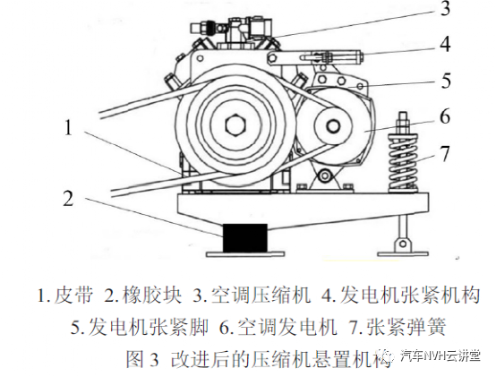

针对目前国内大客车压缩机悬置机构无法降低、吸收压缩机自身振动的缺点,对悬置机构作相应的改进。改进后的压缩机悬置机构用橡胶块替代支架芯轴机构,压缩机总成通过橡胶块和张紧弹簧柔性地和车身相连接,如图3所示。
大客车空调压缩机悬置机构优化仿真的图3
改进后的压缩机总成通过橡胶块和螺旋弹簧柔性地和车身连接,类似于动力总成悬置系统,二者具有如下相似性:

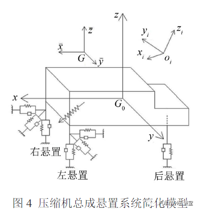

压缩机总成固有频率远大于悬置系统固有频率,因此将压缩机总成简化为刚体,将橡胶悬置简化为沿空间3 个相互垂直方向上的弹性—阻尼元件,发动机和压缩机连接的V型皮带约束则简化为沿皮带方向的线性弹簧[5, 6]。
简化后的悬置模型如图4所示。
大客车空调压缩机悬置机构优化仿真的图4
建立如图4 所示的压缩机总成坐标系G0 xyz 和悬置局部坐标系Oi xi yi zi,G0为压缩机总成质心,x 轴垂直于压缩机曲轴、平行于地面且指向发动机,y 轴平行于压缩机曲轴中心线,z 轴按右手定则确定。常用橡胶悬置系统阻尼很小,基于实模态理论,利用式(1)研究悬置系统的固有振动特性[7]

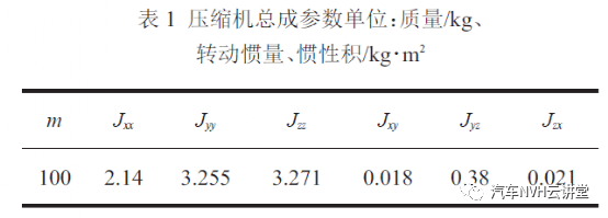

表1 列出某款大客车压缩机总成质量和在压缩机总成坐标系下的转动惯量和惯性积,可以得出系统的质量矩阵M。

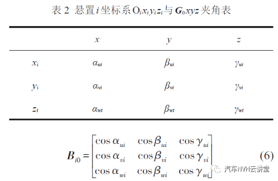

式中Bi0为悬置i 的坐标系Oi xi yi zi在压缩机总成坐标系G0 xyz 中的方向余弦矩阵,悬置i 坐标系Oi xi yi zi与G0 xyz夹角如表2。

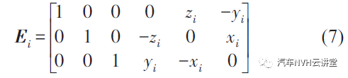

Ei为压缩机总成位移x 计算沿局部坐标弹性变形的位移转换矩阵。
大客车空调压缩机悬置机构优化仿真的图11

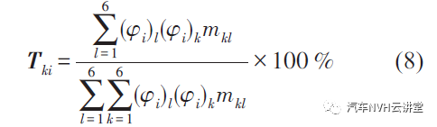

悬置系统设计应尽可能解除六个自由度之间的振动耦合,一方面减小可能激起共振的相应频带宽度,另一方面合理配置固有频率,使激振频率远离共振频率,获得良好整体隔振效果[8]。
第i 阶主振动第k 个坐标上的振动能量占系统总能量的百分比为[9]
大客车空调压缩机悬置机构优化仿真的图12
式中mkl为系统质量矩阵M的第k 行第l 列元素,(φi)l为阵型(φi)的第l 个元素,(φi)k 为阵型(φi)的第k 个 元素。
Tki可以用来表示悬置系统在k 方向的解耦度。如果Tki=100 %,则表示悬置系统作第i 阶模态振动时,能量全部集中在k 坐标上,其余广义坐标上振动能量为0。

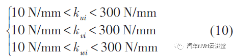

其次,悬置的刚度约束,刚度太低易出现碰撞,刚度太大不起减振作用。
大客车空调压缩机悬置机构优化仿真的图14

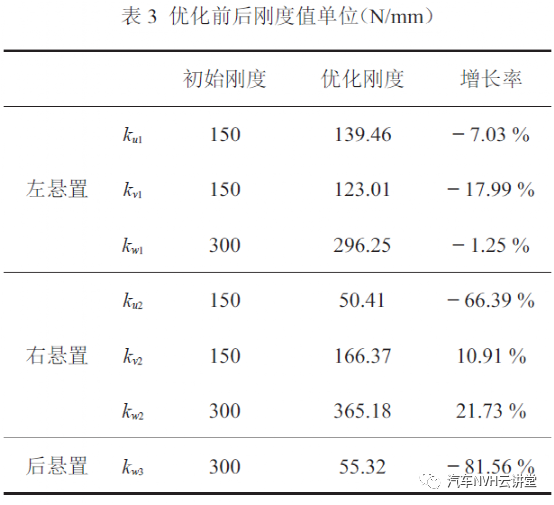

对悬置机构改进后,初步设定左右悬置橡胶块和后悬置螺旋弹簧刚度初始值和优化后悬置刚度如表3 所示,优化后悬置系统固有频率、解耦率和初始值对比如表4所示。
优化后系统固有频率配置更加合理。优化后最大固有频率为19.00 Hz,远小于优化前最大固有频率24.99 Hz,且在合理范围之内。六个自由度方向解耦率均有明显的提高,尤其是比较关注的Z 和θx方向,分别提高到85.91 %和91.90 %,均达到85 %以上。

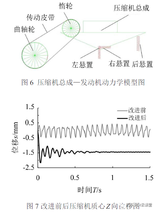

4 悬置系统仿真分析

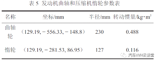

基于ADAMS建立压缩机总成—发动机动力学模型,其中发动机曲轴和压缩机惰轮的参数如表5所示。

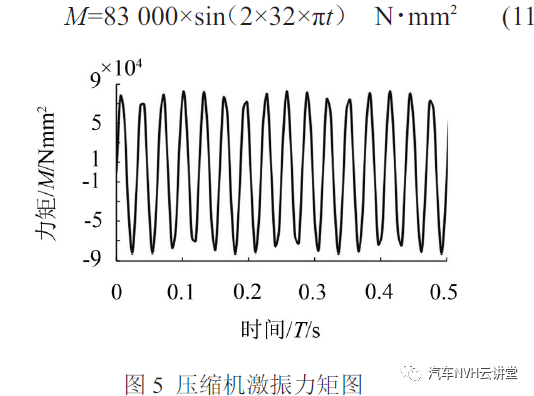

在压缩机总成质心处施加周期正弦载荷模拟压缩机自身振动激励[10]。
大客车空调压缩机悬置机构优化仿真的图19
发动机振动激励主要是曲轴产生的周期旋转速度产生的振动,其振动频率和发动机点火频率相同,该激励源的波动部分可用一组简谐波叠加表示为[11]
大客车空调压缩机悬置机构优化仿真的图20
式中nc为曲轴稳态转速;i 为曲轴转速阶次;Ai和φ 为曲轴第i阶转速幅值、相位。
综合采用的发动机和压缩机,曲轴转速波动函数为
大客车空调压缩机悬置机构优化仿真的图21
建立动力学模型如图6所示。

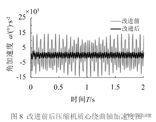

对压缩机总成—发动机模型进行仿真分析,对比改进前后压缩机质心Z 向位移和绕压缩机曲轴角加速度值如图7、图8所示。
大客车空调压缩机悬置机构优化仿真的图22
大客车空调压缩机悬置机构优化仿真的图23
改进悬置机构后,压缩机质心Z 向位移振幅明显下降,绕曲轴角加速度幅值也大大下降,表明改进压缩机悬置机构后压缩机振动有较大降低。

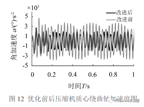

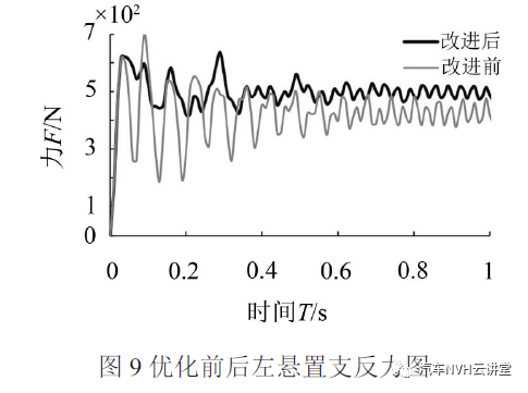

基于ADAMS/view得到优化前后三个悬置支反力、压缩机质心Z 向位移和绕压缩机曲轴角加速度,如图9—图12所示。
大客车空调压缩机悬置机构优化仿真的图24
优化后三个悬置支反力幅值都有下降,尤其是后悬置支反力。压缩机质心位移振动幅值有所下降,绕曲轴角加速度幅值下降比较明显。
