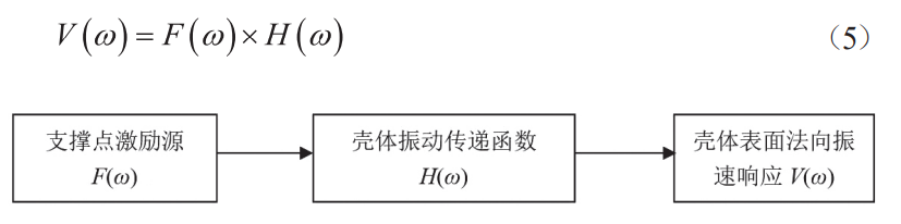

VTF为振动响应与激励源之间的比值,即振动传递函数。如图2所示为激励力对壳体产生振动传递过程图,壳体表面法向振速响应V(ω)与激励源F(ω)和壳体振动传递函数H(ω)的关系为:
基于OptiStruct的活塞式压缩机壳体VTF仿真分析及形貌优化的图6
图2 激励力对壳体产生振动传递过程图

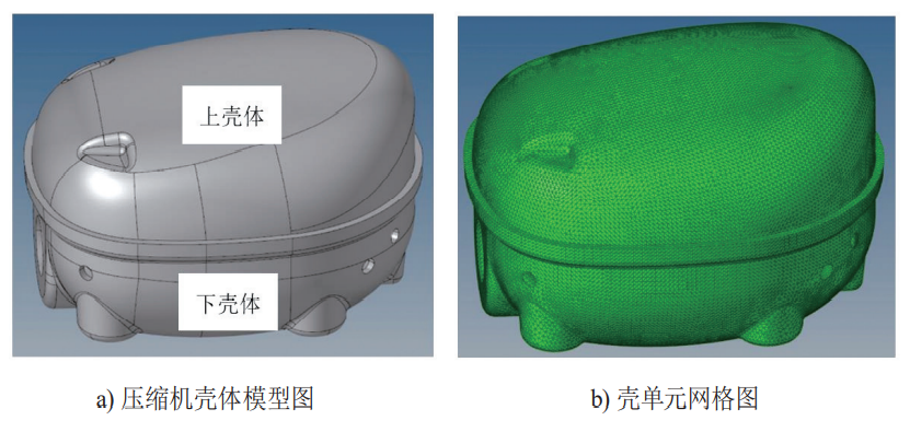

使用HyperMesh对封闭式往复压缩机壳体结构进行几何前处理及网格划分[10]。图3 a)为压缩机壳体模型图,压缩机壳体分为上壳体与下壳体,上壳体与下壳体通过焊缝连接;图3 b)为单元网格图,壳体厚度均匀,故采用抽取中面的方法,进行壳单元网格划分,网格尺寸设定为2 mm,上下壳体通过Seam单元焊缝连接。
基于OptiStruct的活塞式压缩机壳体VTF仿真分析及形貌优化的图7
图3 压缩机壳体模型及壳单元网格图

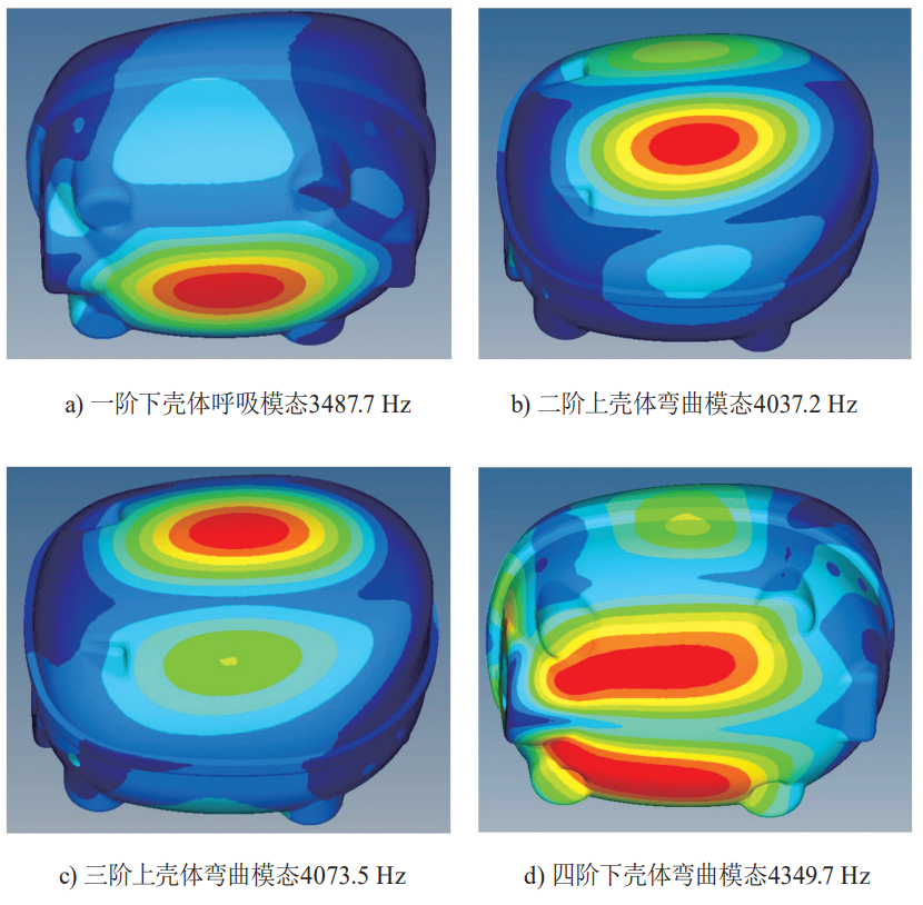

使用Hyperworks软件的OptiStruct求解器进行求解,算法使用兰索士模态分析方法,自由状态下,如图4所示为前四阶模态振型图,通过振型云图发现变形区主要集中上下壳体端面,该区域相对薄弱,特别是一阶下壳体呼吸模态,下壳体中心区变形最大。

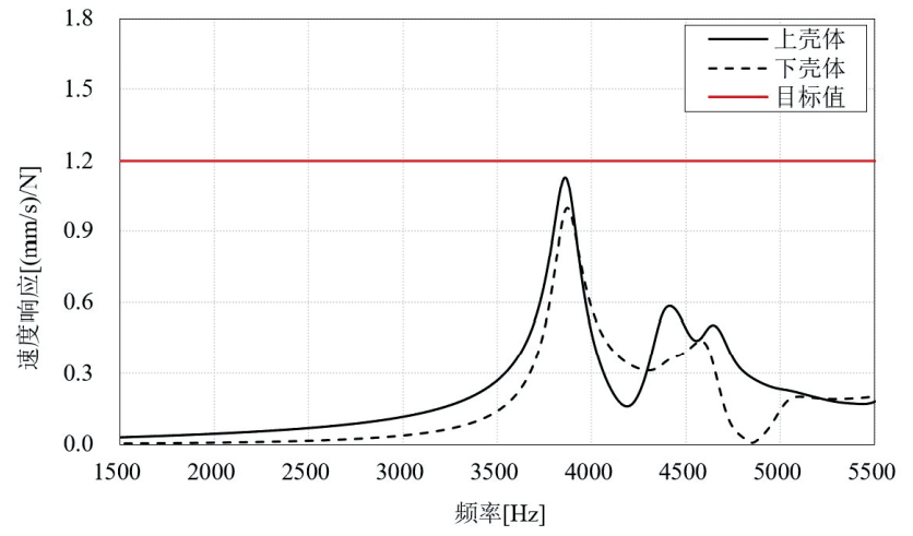

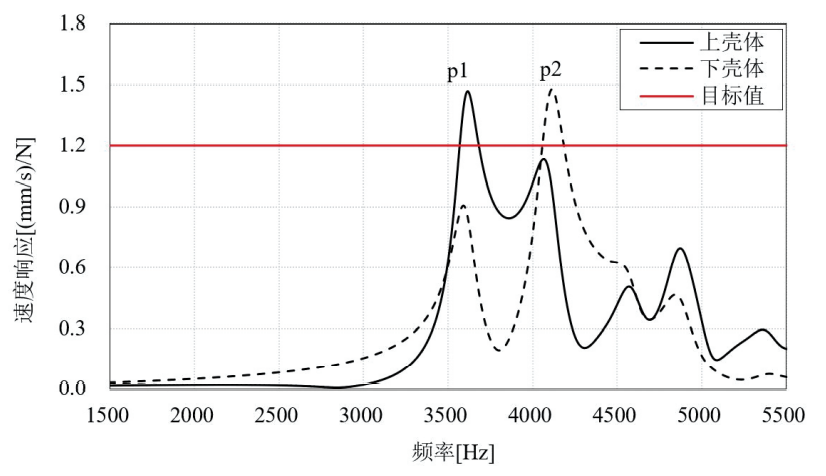

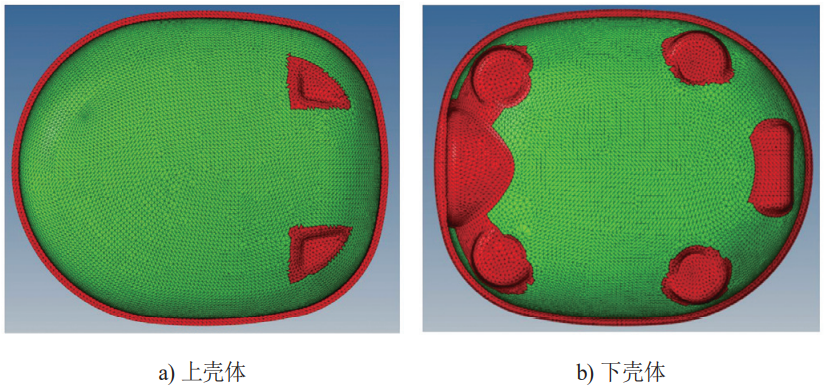

模态分析结果表明上下壳体端面为主要变形区域,故壳体表面法向振速响应点选择上下壳体中心区域节点,激励点为下壳体四个支撑面,激励力大小为1 N,如图5所示为激励力及响应点位置。扫频范围1500 Hz~5500 Hz,采用模态叠加法进行求解。
基于OptiStruct的活塞式压缩机壳体VTF仿真分析及形貌优化的图9
图5 激励力及响应点位置
如图6所示为法向速度响应曲线,VTF分析结果表明上壳体在第一阶模态频率附近出现速度峰值p1,下壳体在第二阶模态频率附近出现速度峰值p2,且速度峰值p2高于目标值23%,壳体面刚度不足,因此需要对壳体进行结构优化,提升壳体模态频率,减少壳体表面法向速度。

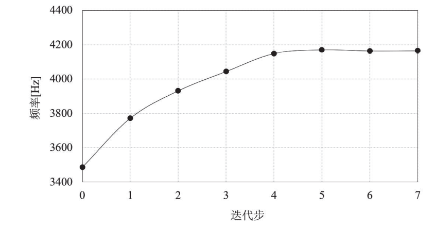

目标函数:第一阶固有频率最大,F(xi)=Max{f1 (xi)}。
约束条件:起筋百分比,BendFrac=[0.3,0.8]。

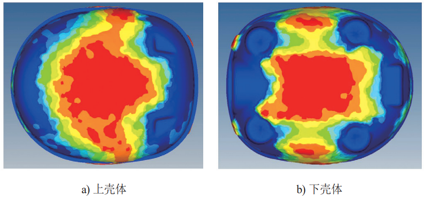

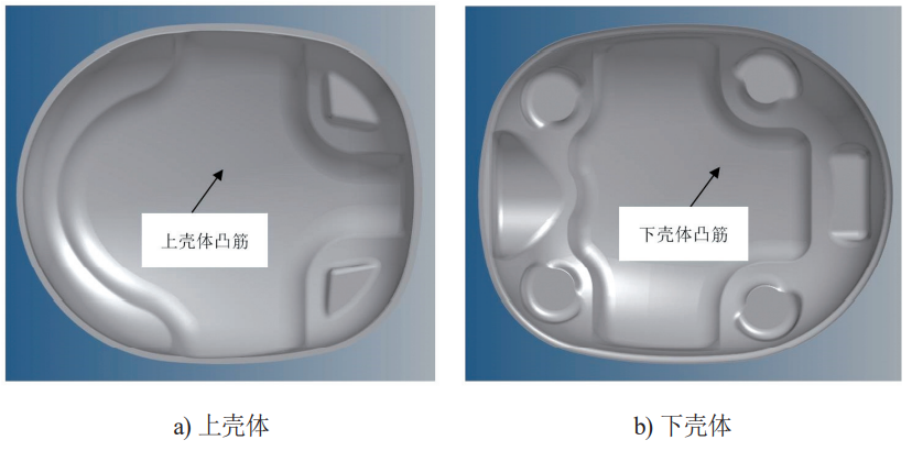

如图8所示为第一阶固频随迭代步历程图,经过7迭代步,理想情况下壳体第一阶固有频率从3487.7 Hz提升至4164.4 Hz。如图9所示为形貌优化云图,上下壳体中心区域需要进行凸筋加强处理,高度5 mm左右。

如图10所示为优化结构图,根据形貌优化分析,结合生产工艺可行性,对上下壳体凸筋结构进行设计,凸筋最高5 mm,材料及厚度保持不变。对优化后的壳体结构进行模态及VTF仿真校验,第一阶固有频率提升了8.5%,第二阶固有提升了3.0%。图11为法向速度响应曲线,壳体响应点法向振速MAX值降低了23.6%,并低于目标值,符合产品设计要求。

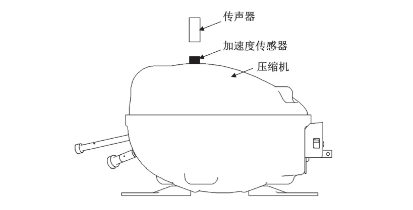

实验条件:实验室为半消声室,制冷剂为R600a,转速72 r/s,启动运转30分钟以后,待压缩机工作稳定后进行数据采集。

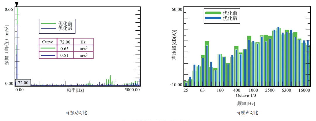

保证机芯等部件的一致,对优化前后的壳体进行振动与噪声对比,如图12所示为压缩机测试点布置图,在压缩机壳体顶部布置加速度传感器,同时用传声器测试该点近场声压。测试及分析系统采用LMS Test.Lab,图13为壳体优化前后的振动与噪声对比图,其中绿色线型代表优化前,蓝色线型代表优化后。通过壳体形貌优化后,在峰值72 Hz处振动加速度降低了21.5%,近场声压在2500 Hz频带以内及10000 Hz以上均有降低,验证了基于OptiStruct的形貌优化仿真方法在提升压缩机壳体面刚度及降低辐射噪声的可行性。

(3)通过振动及近场声压的实验验证,结果表明振动加速度在峰值72 Hz处降低了21.5%,近场声压在2500 Hz频带以内及10000 Hz以上均有降低,验证了基于OptiStruct的形貌优化仿真方法在提升压缩机壳体面刚度及降低辐射噪声的有效性。
