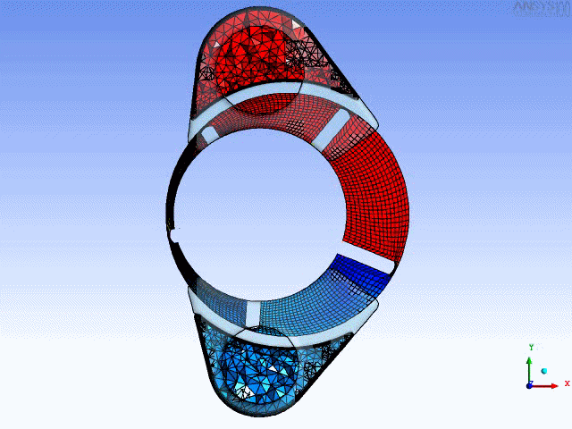

传统的ANSYS CFX 或 ANSYS Fluent对容积式压缩机的仿真均采用动网格来处理,即在每一个时间步长下网格的节点位置更新一次。ANSYS Forte在求解时采用3D瞬态可压缩的流动,网格自动生成且不需要提前生成网格,可用于计算往复式活塞压缩机、螺杆式压缩机和涡旋式压缩机等多种压缩机形式。

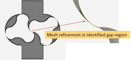

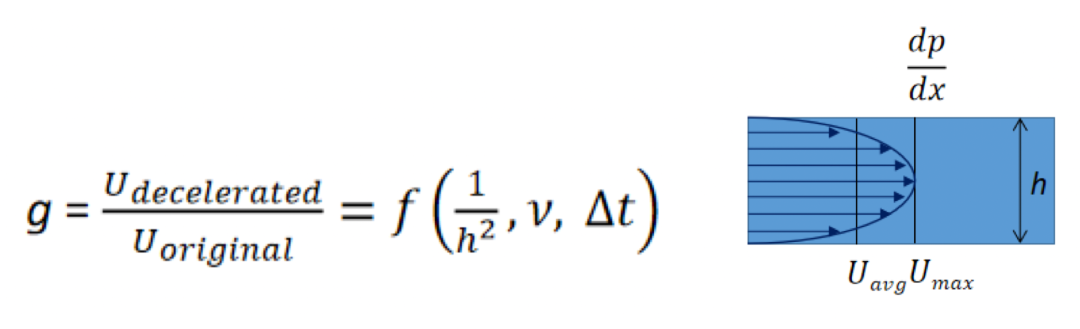

在仿真过程当中,Forte可以自动检测面与面之间小的间隙并进行网格加密处理,同时采用经验间隙模型(Empirical gap model)来补偿间隙中分辨率差的网格。当研究间隙大小对压缩机的性能影响时,我们不需重新建立不同间隙大小的几何模型,来对比不同尺寸下的间隙流动特征,而直接通过基于泊肃叶流动剪切应力的经验间隙模型来得到间隙内的流动特征,从而解决了间隙网格质量差带来的问题,同时不影响计算速度以及精度。

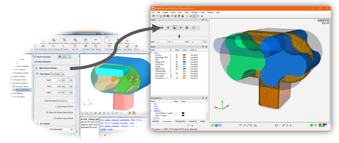

ANSYS Forte推荐采用Ensight对计算结果进行后处理,瞬态计算过程中,计算结果可直接立刻动态传输给Ensight进行分析,从而得到详细的温度以及压力场信息等,同时还可以查看任意位置的网格特征。

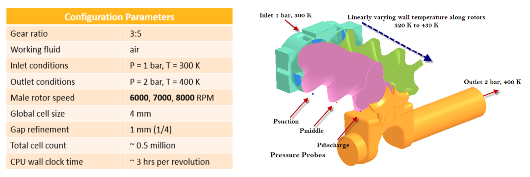

螺杆压缩机齿数比为3:5,工作介质为空气,进口边界条件P=1bar,T=300K,出口的边界条件P=2bar,T=400K,阳转子的转速:6000、7000、8000RPM,整体网格尺寸4mm,间隙加密网格尺寸1mm,总的网格数量50万。

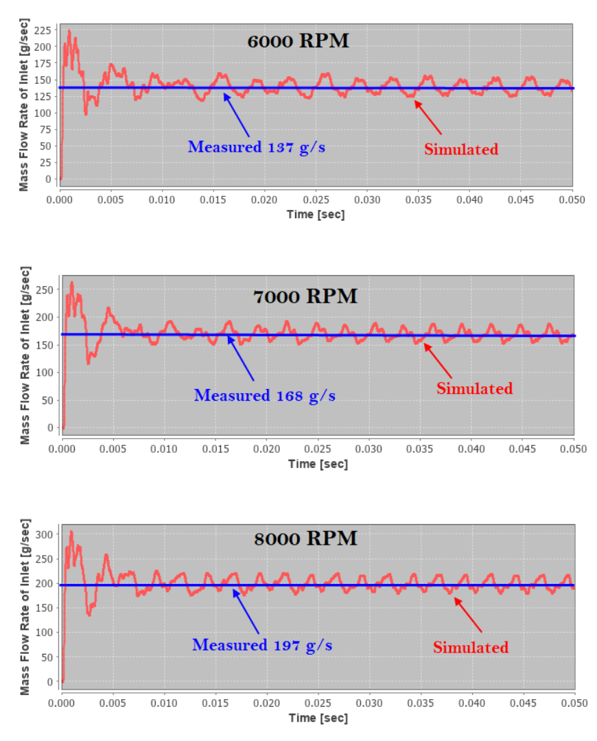

从下图可以看出,当阳转子的转速为6000RPM,7000RPM和 8000RPM时,Forte仿真得到进口的质量流量与实验进口流量均随着时间变化数据吻合良好,进一步验证了Forte软件对于压缩机问题仿真的可靠性。

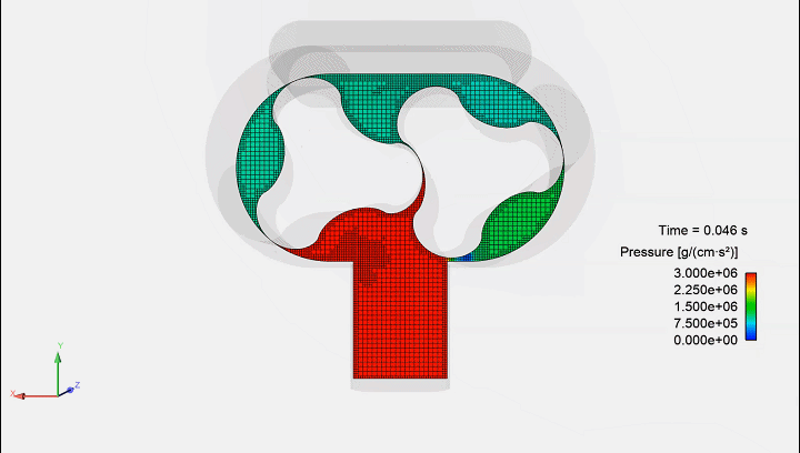

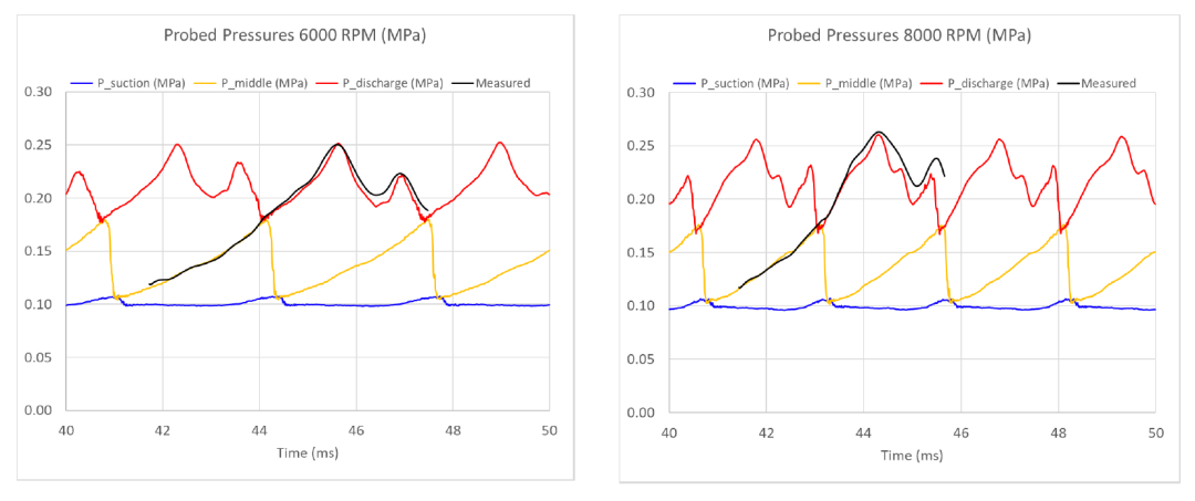

从下图可以看出,压缩机在吸气口,中部,排气口不同位置的压力变化。吸气口的压力最低,中间位置随着吸气过程的进行,压力逐渐增大,排气以后压力变小,以此规律周期性变化,仿真得到的排气口的压力变化趋势和实验得到的规律基本一致,再次证明了软件应用的可行性。

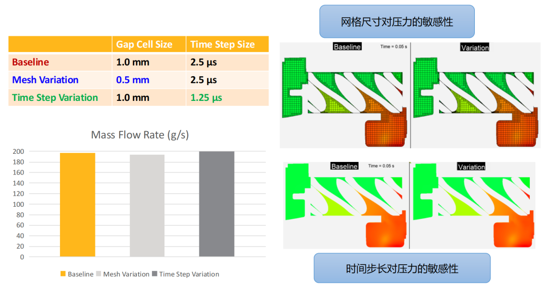

第二部分内容通过改变间隙网格的尺寸和时间步长的大小,研究Forte仿真结果对于这两个参数的敏感性。从下图可以看出,原始间隙网格尺寸为1mm,时间步长2.5 µs;当间隙网格尺寸改为0.5mm,质量流量和压力分布均没有明显变化;当时间步长改为1.25 µs,质量流量和压力分布同样没有明显变化。因此可得出仿真结果对间隙网格尺寸和时间步长的大小的变化并不灵敏。

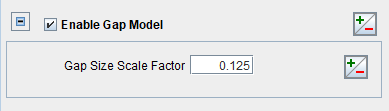

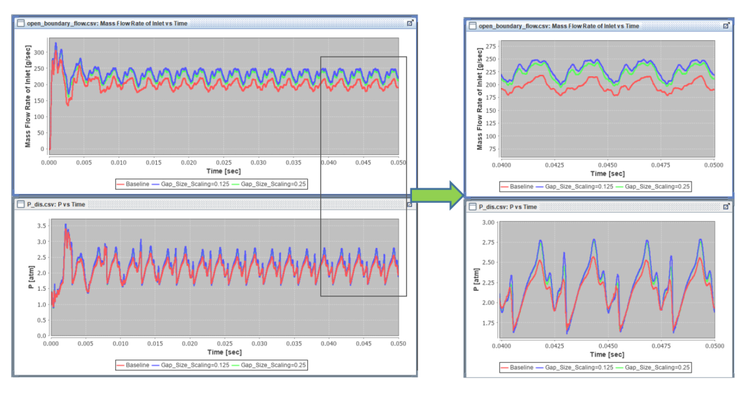

当Forte解决压缩机更小的间隙尺寸问题时,我们不需要重新建立几何模型,而是通过间隙尺寸比例因子(gap-size scaling factor)来减小间隙的大小,同时增加流动的阻力。这里选择更改两组间隙尺寸比例因子进行对比测试,原始的几何间隙尺寸为140μm,第一组测试:间隙尺寸比例因子为0.25,则间隙尺寸为35μm;第二组测试:间隙尺寸比例因子为0.125,则间隙尺寸为17.5μm。计算结果表明,当间隙尺寸为17.5μm时,经过间隙的流动几乎处于堵塞状态,但计算结果和间隙为35μm时基本没有差别,且间隙尺寸减小后,CPU计算的时间也基本保持不变。

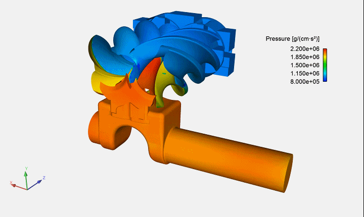

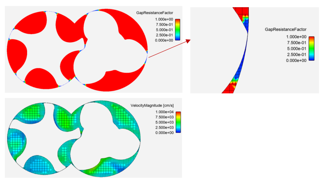

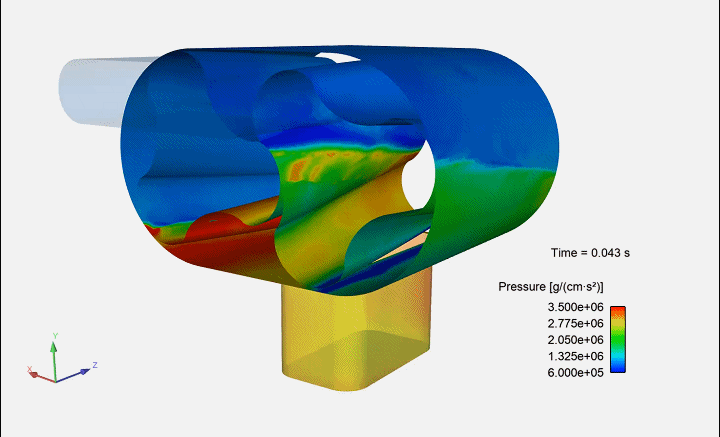

从下图可以看出,在间隙处间隙阻力因子更小,对应该间隙处具有更小的流动速度以及更大的阻力,且从速度云图上可以看出,间隙处并没有较大的流速存在,说明间隙处并不存在流体泄露等问题。

下图是两种更改间隙尺寸比例因子(gap-size scaling factor)后的结果与原始间隙尺寸的对比,从图中可以看出,当间隙尺寸比例因子改为0.125和0.25后,和原始间隙结构对比,进口的质量流量得到一定程度的提高,排气口的压力升高,说明间隙的减小一定程度上改善了间隙泄露的问题。但是当间隙进一步减小时,即对比更改间隙尺寸比例因子以后的两组结构,进口的质量流量和排气口的压力并没有明显差别,说明当间隙尺寸足够小时,间隙处的流动几乎处于堵塞状态,进一步减小间隙尺寸几乎没有影响,为提升产品性能提供了优化方向。
