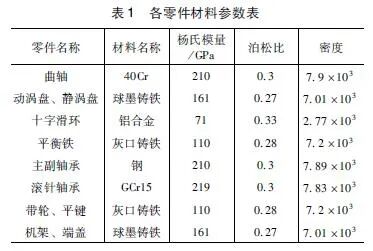

  在Adams中新建仿真文件,设置单位为mm,重力大小为9.8m/s2,方向沿Y坐标轴负方向,完成新建后导入UG中保存的Parasolid(*.x_t) 格式仿真文件,为仿真操作的方便,将栅格中心设置为滚针轴承质心处,栅格平面与滚针轴承轴线方向垂直。将工作背景设置为white,并对各个构件自行定义颜色,同时对其重命名,材料根据天然气涡旋压缩机实际材料进行赋予。表1为涡旋压缩机各构件的材料属性。

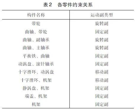

根据各运动构件的实际接触情况在滚针轴承与偏心轴之间、动涡盘与十字滑环之间以及动、静涡旋盘之间添加接触,接触参数设置刚度为1.0×108N/m,阻尼系数,动摩擦系数为0.05×103N/(m/s),静摩擦系数为0.08。依据涡旋压缩机各零件装配关系及各构件的运动情况对零部件添加约束关系,将计算出的倾覆力添加到动涡盘基圆中心1/2齿高处,考虑到背压力对轴向力的平衡作用,故动涡盘在轴向受力平衡,因此在添加气体力时只考虑其上的倾覆力,并利用Adams函数库里的循环函数来控制倾覆力随曲轴转角的变化,其函数表达式为[8-11]
CUBSPL(1st_ Indep_ Var,2nd_ Indep_Var,Spline_Name,Derive_Order)
式中 1st_Indep_Var———第一独立变量
          2nd_Indep_Var———第二独立变量
          Spline_Name———多义线名称
          Derive_Order———拟合曲线导数的阶数

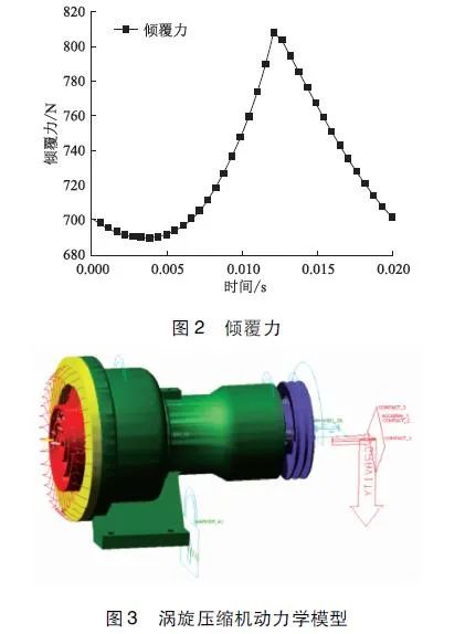

各零部件约束关系如表2所示。动涡盘上所受倾覆力随时间变化的曲线图如图2所示。
涡旋压缩机动涡盘倾覆特性仿真分析的图3
设置带轮转速为3000r/min,曲轴旋转一周用时0.02s,共取5个曲轴旋转周期进行仿真分析,故仿真时长设置为0.1s,仿真步数为4000步,本文采用求解稳定性较高的WSTIFF积分器和SI2方程进行仿真计算。最后对动力学模型进行检测,检测结果显示无过约束方程,模型验证正确,可进行动力学求解。动力学模型如图3所示。

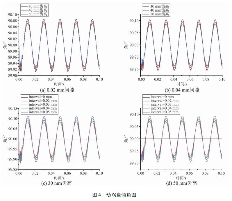

  涡旋压缩机在理想运转情况下,即在不考虑倾覆力矩对动涡盘造成倾覆的情况下,动涡盘的运转方向始终与偏心轴轴线方向垂直,即动涡盘的倾覆角始终为0°,考虑到动涡盘在运转过程中受到倾覆力矩的作用,故动涡盘沿其运转轴线方向将会产生一定的倾斜,取0.02mm、0.04mm间隙及30mm、50mm齿高下仿真结果进行分析。
涡旋压缩机动涡盘倾覆特性仿真分析的图5

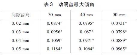

分析图4(a)、(b)可以得出,动涡盘在压缩机启动加速阶段会出现明显的振动现象,在定间隙下随着齿高增大,其倾角与齿高呈负相关,即倾角在减小,在曲轴加速至约0.0072s,即曲轴转过129.6°后,动涡盘以3000r/min稳定公转平动运行。由图4(c)、(d)能够看出,理想状态下动涡盘无倾覆,间隙存在条件下,动涡盘在压缩机启动加速阶段有明显振动,且定齿高下动涡盘的倾角与间隙呈正相关,即随着间隙值增大,倾角也跟着增大;曲轴加速至约0.0065s即曲轴转过117°后,动涡盘以3000r/min稳定公转平动运行,故动涡盘的倾覆角会受到其齿高以及滚针轴承与偏心轴间隙的影响。齿高与间隙值对动涡盘倾覆角的影响如表3所示。

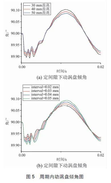

取曲轴旋转第一周期内动涡盘的倾覆角进行分析,如图5所示。
涡旋压缩机动涡盘倾覆特性仿真分析的图7
在定齿高下,随机取表3中2组齿高分析动涡盘倾角随间隙增大的变化率结果为,30mm下:9.38%、11.82%、10.76%;50mm 下:9.17%、
11.4%、8.55%。分析发现动涡盘倾角随间隙值增大而增大,而间隙值从0.04mm开始,其倾角增大趋势减小,这是由于当影响倾覆角的间隙值超过其影响范围时,动涡盘在同等受力条件下其倾覆变化趋势将减小。在定间隙下,随机取2组间隙分析动涡盘倾角随齿高增大的变化率结果如下,0.02mm下:9.04%、8.05%,0.05mm下:10.14%、9.3%,可以看出随着齿高的增加,动涡盘倾角逐渐变小,且变化率逐渐减小。
定间隙值下由图5(a) 分析得出,动涡盘在曲轴转角14.175~100.8°之间有明显振动;曲轴转角124.2~273.6°、298.8~360°之间,齿高对动涡盘倾覆程度有着明显影响。定齿高下由图5(b)倾角曲线上升阶段中最后一个交点为起点分析得出,不同间隙下最大倾角出现在曲轴转角的范围相当,均对应于倾覆力矩的峰值一定范围188.1~277.2°内。最大倾角波动范围的相对稳定性使得滚针轴承出现相对固定的偏磨区域,轴承寿命受其影响严重;同时最大倾角区域的切向泄漏最为严重。
