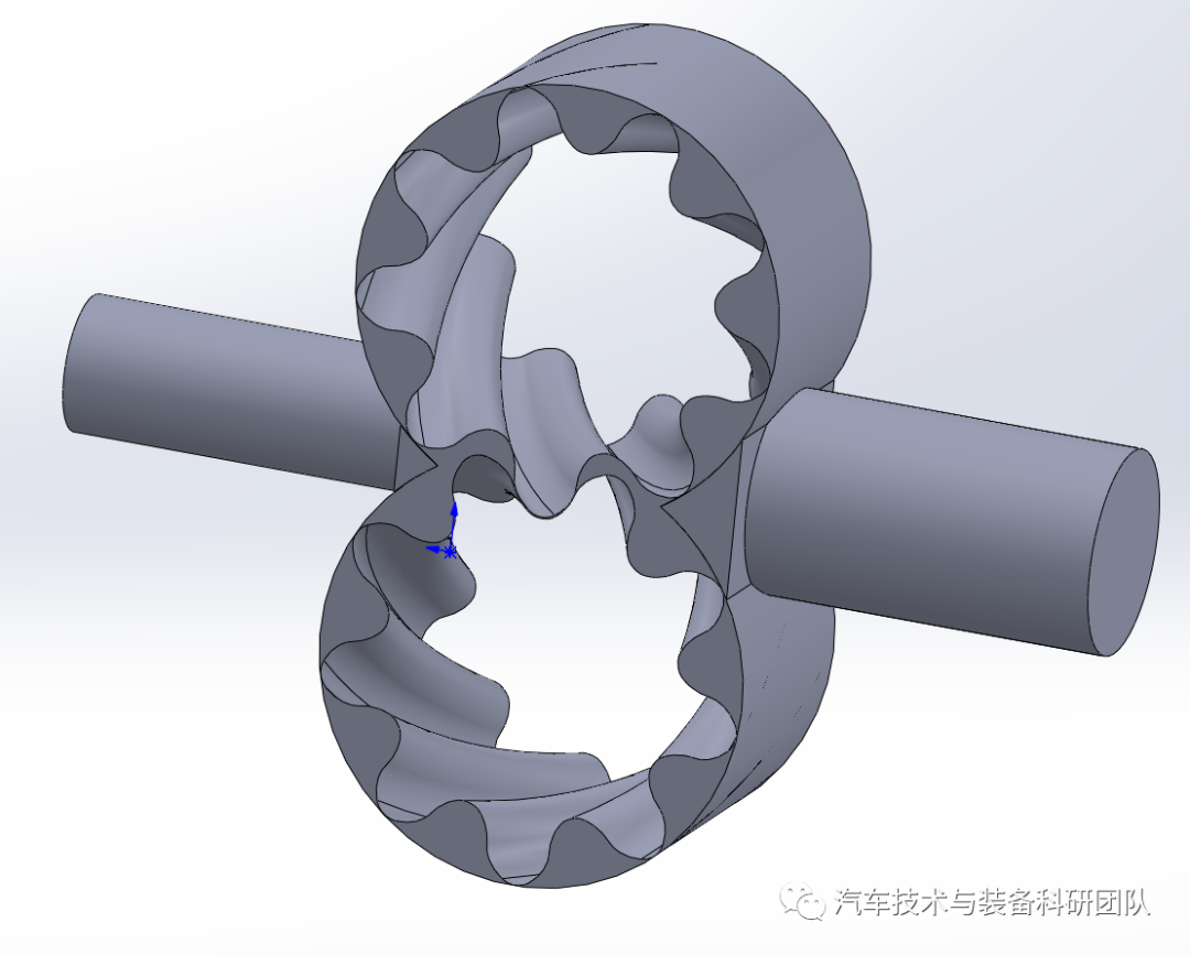

solidworks中建立齿轮泵三维装配体,
Pumplinx齿轮泵流体仿真的图1

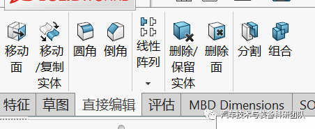

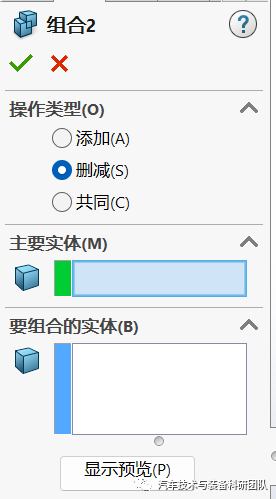

并将文件格式另存为零件格式,在零件格式下去除一些对流域性质影响微笑的细节以及与主体流域不连通的其他孔等结构后,在流域前后端面之间拉伸一个包括整个流域的长方体,并且注意取消“合并结果”;
通过“直接编辑>组合>删减>选择拉伸的长方体为主要实体>选择与长方体有交集的其他实体作为要组合的实体”完成流域的抽取,如下:

组合

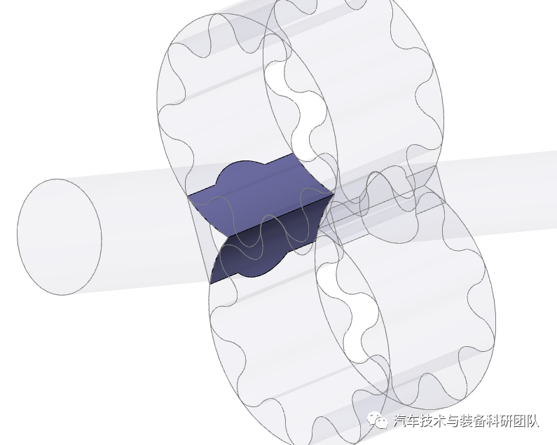

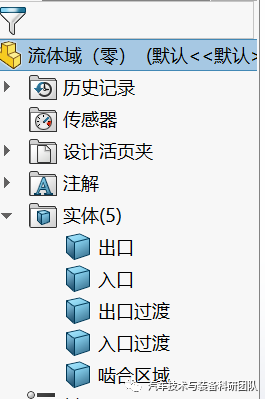

为了方便后续流域网格的划分,需要提前分割流域实体,本文分割方式是:将流域分割为进油口、出油口、进口楔形区域、出口楔形区域及齿轮区域五部分。
完成后将文件保存为(.stl)格式,打开该(.stl)文件并确定两齿轮的旋转中心,后续建立转子区域动网格需要;

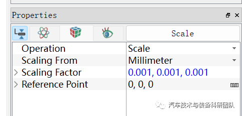

打开pumplinx4.6.0并导入模型后,首先需要进行模型缩放,因为pumplinx默认的长度单位为m,需要通过“mesh>transform geometry or grid>properties>scale”将模型缩放为毫米单位;

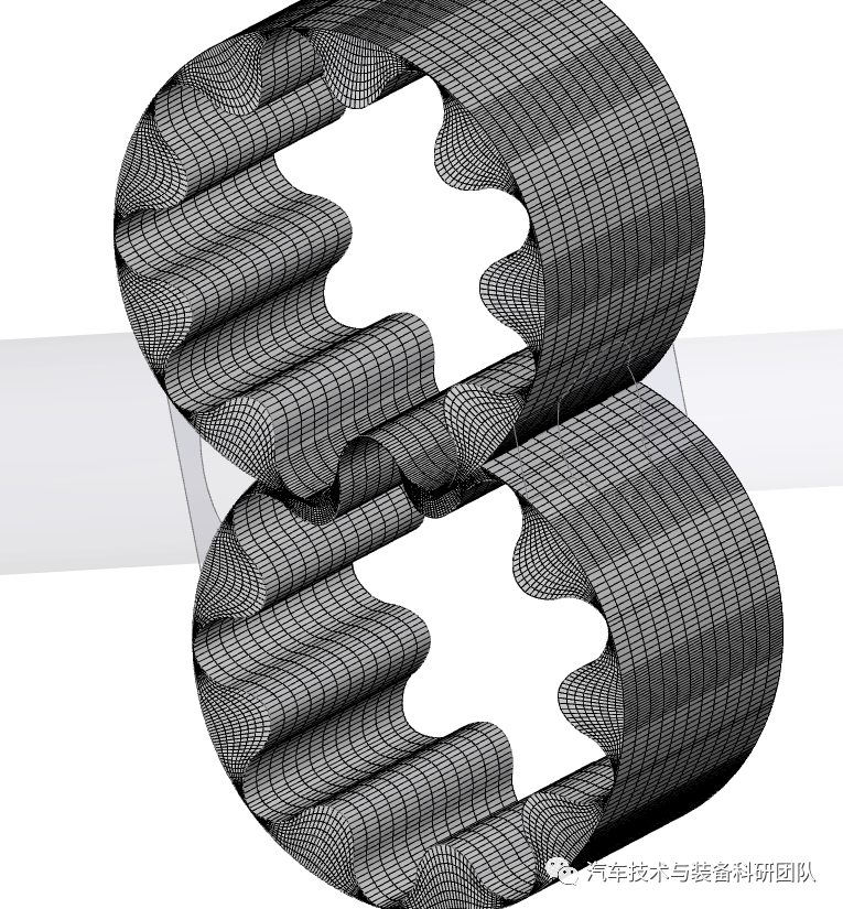

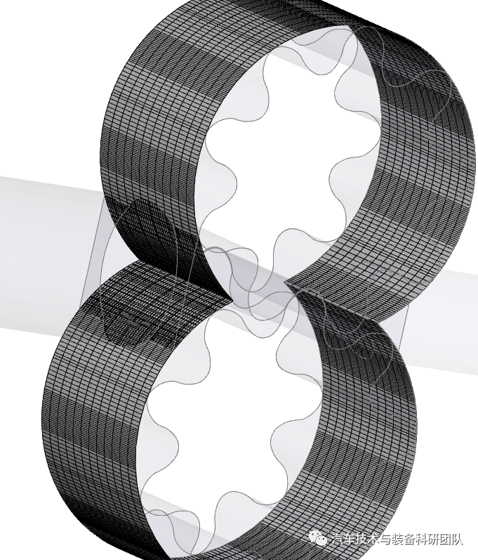

Pumplinx具有强大的转子模板网格划分算法,可以按照下面的步骤轻松画出质量很高的直齿轮泵转子区域模板网格(或柱塞泵、内齿轮泵、螺杆泵等):
1rotortemplate mesher>properties>new mesh>重命名网格;
2rotortype(选择模板类型,如外啮合直齿轮泵就选择externalgear)
3)根据提示在geometricentities中依次选中CADsurfaces 下的主动齿轮面、主动齿轮外包面、从动齿轮面、从动齿轮外包面
4drivegear rotational axis vector设置转动轴矢量
5)设置主从动轴旋转中心(即前文提到的第1步中.stl文件中两个点的坐标);
6buildgear mesh”
同样可更改该网格的颜色、网格可视等;
Pumplinx齿轮泵流体仿真的图8
转子区域网格
