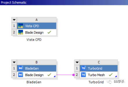

导入模型
已使用VistaCPD创建了几何图形,并已使用TurboGrid创建了网格。

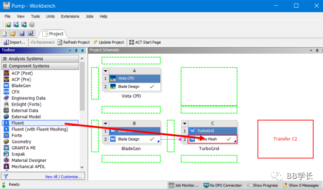

  • 通过Workbench打开文件(公众号后台回复提供): 水泵旋转仿真案例01的图2
  • 在Workbench中添加 Fluent模块,并双击Fluent打开: 水泵旋转仿真案例01的图3

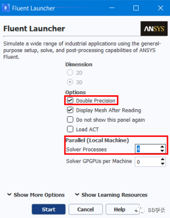

  • 选择双精度,并设置并行进程数为4: 水泵旋转仿真案例01的图4

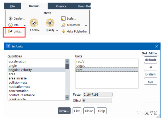

设置转速单位
  • 将默认转速单位改为rpm: 水泵旋转仿真案例01的图5

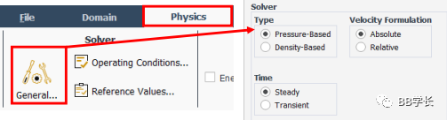

  • 保持默认的压力基求解器(Pressure-Based)和绝对速度方程( Absolute Velocity Formulation) 水泵旋转仿真案例01的图6

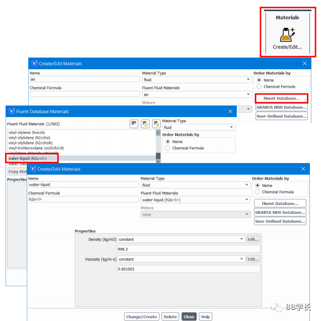

  • 添加Water材料 水泵旋转仿真案例01的图7

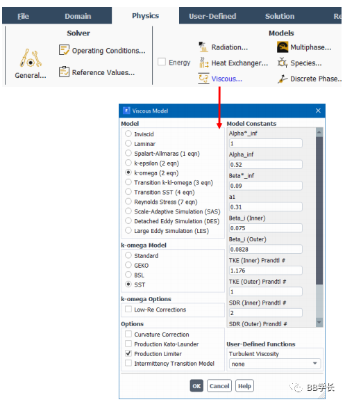

设置湍流模型
  • 保持默认的SST komega Viscous Model(这是叶轮机械模拟中推荐的模型)。 水泵旋转仿真案例01的图8

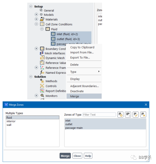

合并流体域
  • 将三个流体域合并为一个流体域。并重新命名为impeller。 水泵旋转仿真案例01的图9

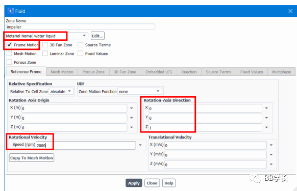

设置Cell Zone Condition
  • 将计算域的材料设为water-liquid
  • 激活Frame Motion
  • 保持默认的旋转轴-Z轴
  • 设置旋转速度2000rpm 水泵旋转仿真案例01的图10(旋转方向判断:如果将右手拇指指向z轴,手指(在此情况下)弯曲与泵叶片旋转方向相同的方向。因此,旋转速度被设置为一个正数。)

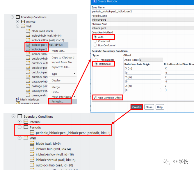

创建周期边界条件
  • 在Boundary Contion中展开Wall
  • 按住Ctrl选中inblock-per1和inbloc-per2,右击,选中Periodic
  • 保持默认参数,点击create 水泵旋转仿真案例01的图11
  • 同样的方式创建outblock-per1和outblock-per2,passage-per1和passage-per2。

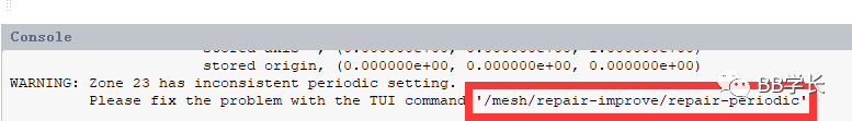

  • 每创建好对周期边界,需要同时check mesh
  • checkmesh时,会发现最后一对周期面偏移角度不一样,根据Console提示,输入/mesh/repair-improve/repair-periodic自动修正

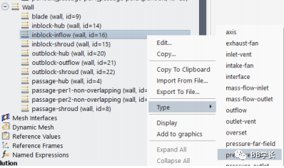

进出口边界设置

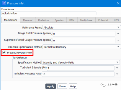

  • 将边界inblock-inflow设为压力入口,入口压力为0Pa
  • 激活 Prevent Reverse Flow 水泵旋转仿真案例01的图13 水泵旋转仿真案例01的图14

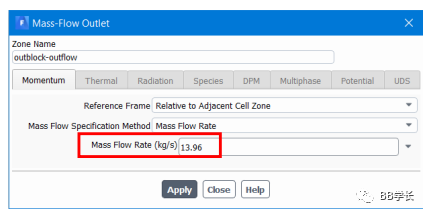

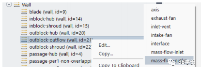

  • 将outblock-outflow设为质量流量出口,出口流量 13.96 (kg/s) 水泵旋转仿真案例01的图15

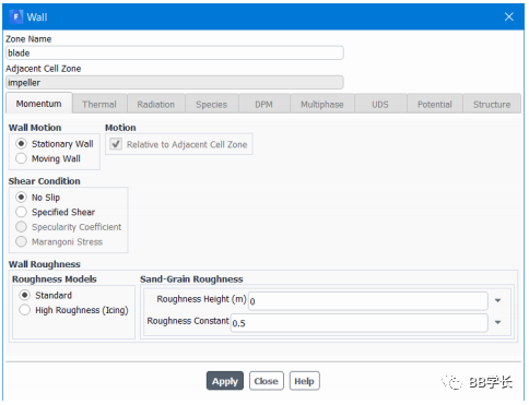

壁面边界设置
  • 剩余的区域对应移动参考系下的静止的壁面 水泵旋转仿真案例01的图17
  • 保持默认设置,No Slip, Stationary Wall, Relative to Adjacent Cell Zone
水泵旋转仿真案例01的图18

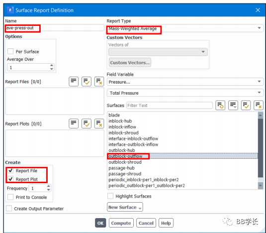

定义报告
  • 检测出口流量
水泵旋转仿真案例01的图19

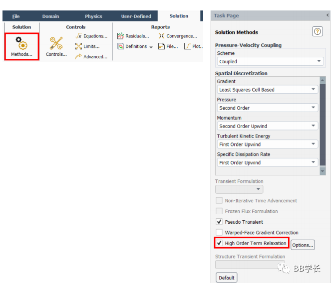

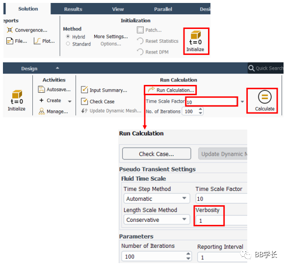

求解方法
  • 一般默认激活“Pseudo-Transient” 水泵旋转仿真案例01的图20
  • 打开High Order Term Relaxation,计算更稳定
初始化及计算
  • 执行默认的混合初始化
水泵旋转仿真案例01的图21

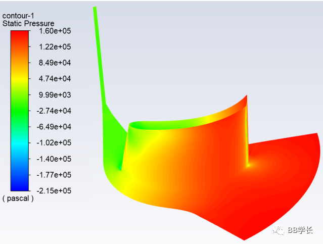

至此完成设置,下图是计算结果。水泵旋转仿真案例01的图22
