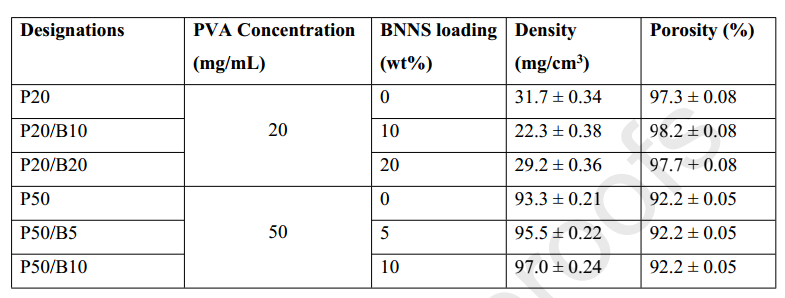

表1.不同BNNs/PVA复合气凝胶的PVA含量和物理性能。

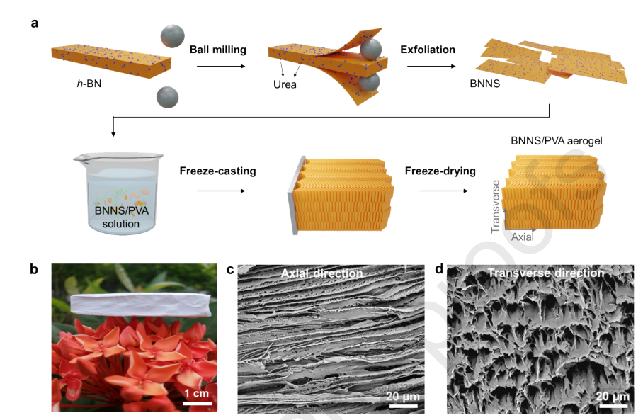

研究 \\ 冷冻铸造技术定向制备氮化硼复合隔热气凝胶材料的图5
图1.BNNS/PVA复合气凝胶的制备及微观形貌研究。

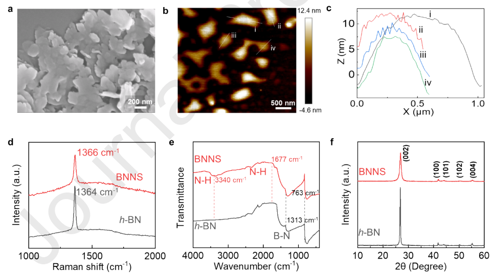

研究 \\ 冷冻铸造技术定向制备氮化硼复合隔热气凝胶材料的图6
图2.BNNs的形态和化学组成。

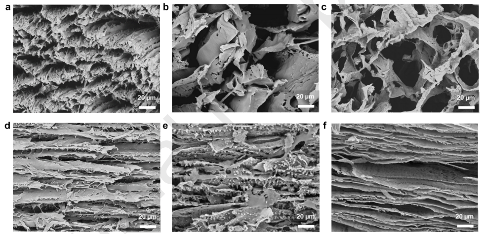

研究 \\ 冷冻铸造技术定向制备氮化硼复合隔热气凝胶材料的图7
图3.BNNS/PVA气凝胶的微观结构。

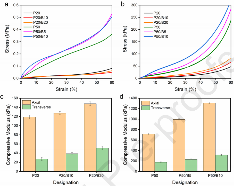

研究 \\ 冷冻铸造技术定向制备氮化硼复合隔热气凝胶材料的图8
图4.复合气凝胶的力学性能。

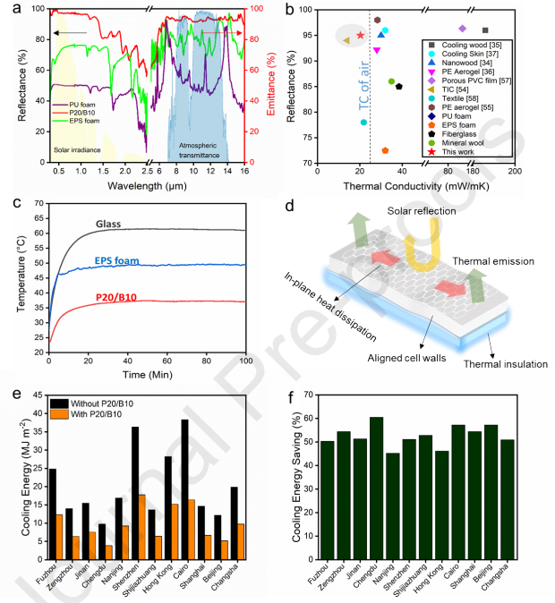

研究 \\ 冷冻铸造技术定向制备氮化硼复合隔热气凝胶材料的图10
图6.复合气凝胶的光学和热学性能。
