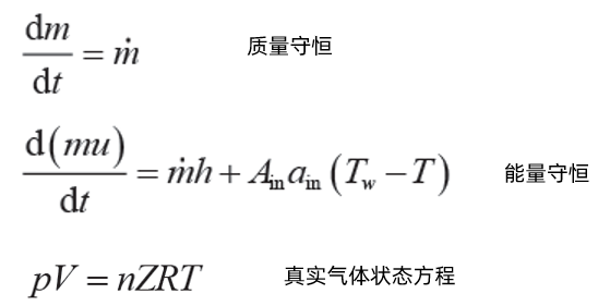

气体的充放过程
气体从高压容器释放,或注入低压容器中会发生状态的变化。根据流体力学的质量守恒、能量守恒以及气体状态方程可以预测压力,流量以及温度的变化过程。

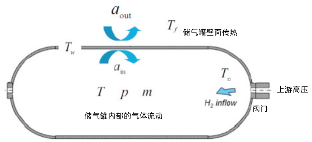

氢能源车的加注过程通常只要几分钟,出于安全考虑,在快充过程中必须保证温度<85℃ 。
在加注过程中,流量的大小、充气的压力、储氢罐的容积、形状,以及氢气和容器内壁面的对流换热强弱决定了温升的快慢。
CFD仿真模型如果用单一的换热系数会产生较大偏差。因此,在Flow Simulator中我们采用前馈控制器(Feed Forward Controller)对流换热系数(HTC)进行修正,并和实验结果进行对比。

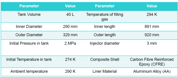

氢气加注实验装置参数

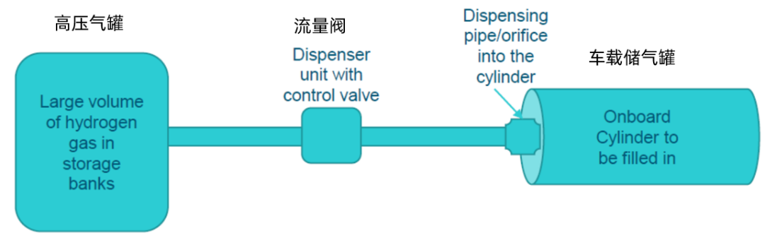

氢气加注原理图
CFD专栏丨气体存储一维CFD仿真的图5
氢气加注原理图

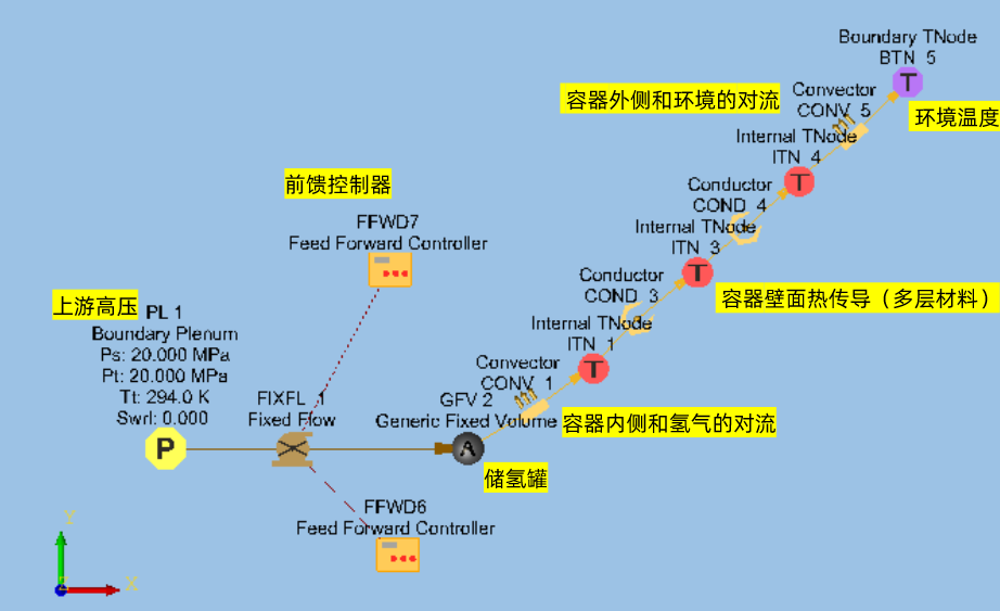

CFD专栏丨气体存储一维CFD仿真的图6
氢气加注一维CFD模型

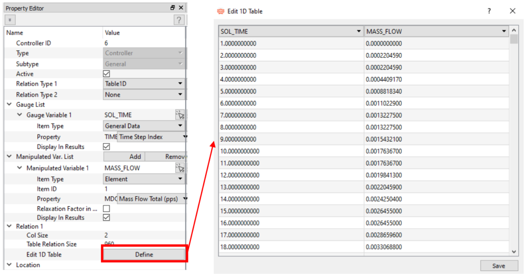

前馈控制器输入表格,控制加氢的流量。
CFD专栏丨气体存储一维CFD仿真的图7
氢气流量随时间的变化量

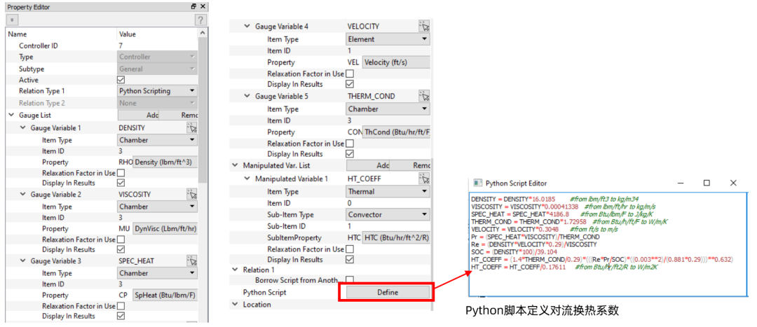

在前馈控制器中Gauge Variable是要监测的物理量,比如气体的密度、粘度、比热等等,Manipulated Variable是要控制的变量,比如HTC。
在Relation中用Python脚本定义物理量的表达式,无需编译。
CFD专栏丨气体存储一维CFD仿真的图8
前馈控制器参数设置
Flow Simulator模型时间步长=0.25秒,总时间240秒。

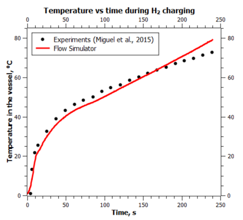

仿真结果和实验的对比:

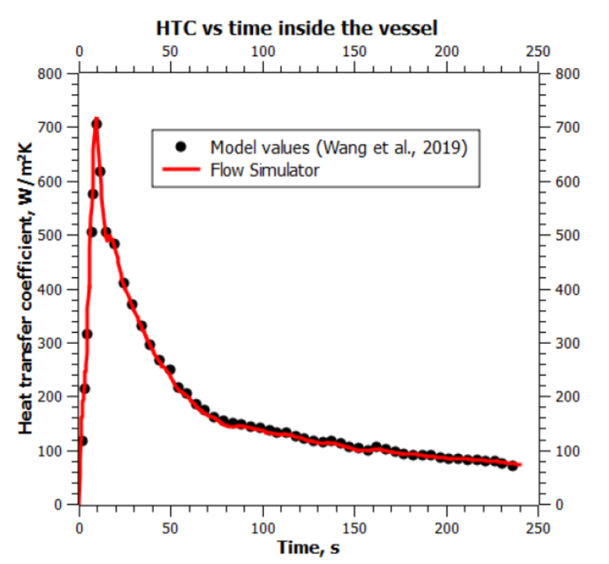

HTC随时间的变化

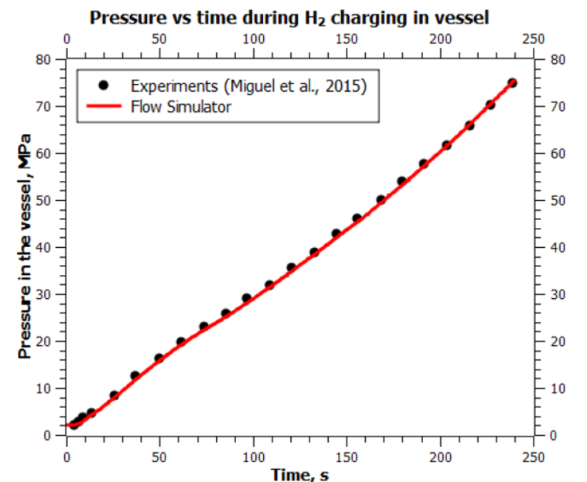

CFD专栏丨气体存储一维CFD仿真的图10

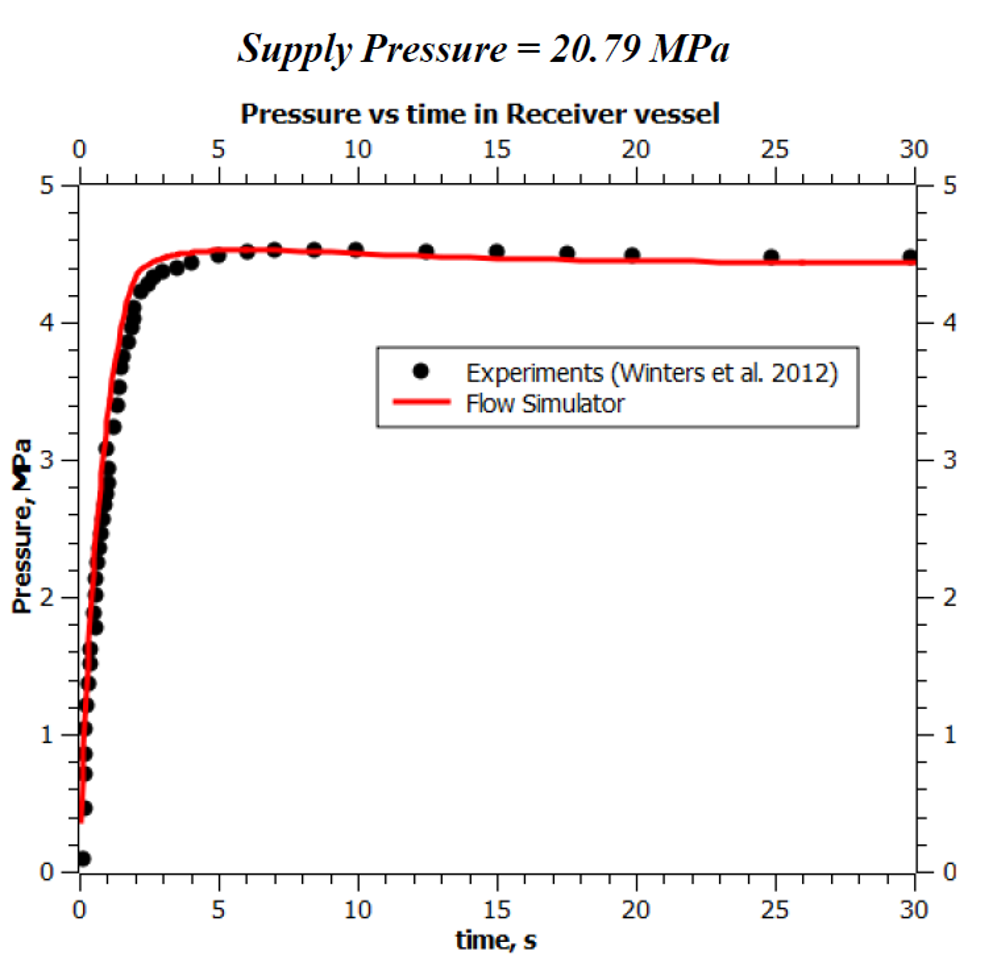

气体压力随时间的变化

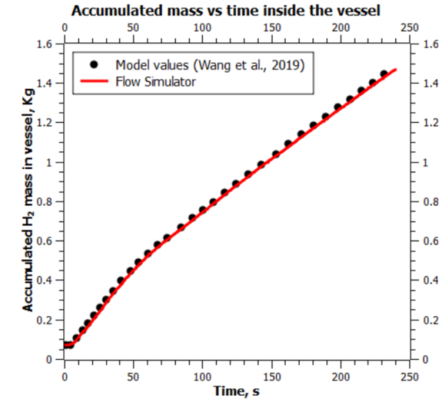

CFD专栏丨气体存储一维CFD仿真的图11
罐内氢气质量随时间的变化
温度仿真趋势基本和实验一致,产生微小偏差的原因可能是温度传感器的测量误差以及仿真模型的罐体厚度,材料热属性和实验模型不完全一致造成。
CFD专栏丨气体存储一维CFD仿真的图12
氢气温度随时间的变化

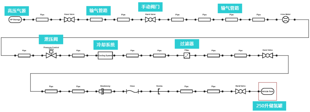

大型储氢罐的加注案例

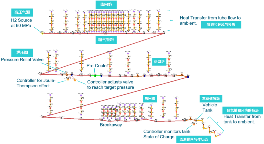

氢气在长距离输送过程中,需要考虑管路和环境的换热。Flow Simulator采用流动网格和热网络耦合的方法模拟管内气体和外部的换热。
CFD专栏丨气体存储一维CFD仿真的图13
大型储氢罐的管路图
计算条件:环境温度40℃,氢气预冷到零下33℃,初始压力2Mpa, 每分钟升高25Mpa。

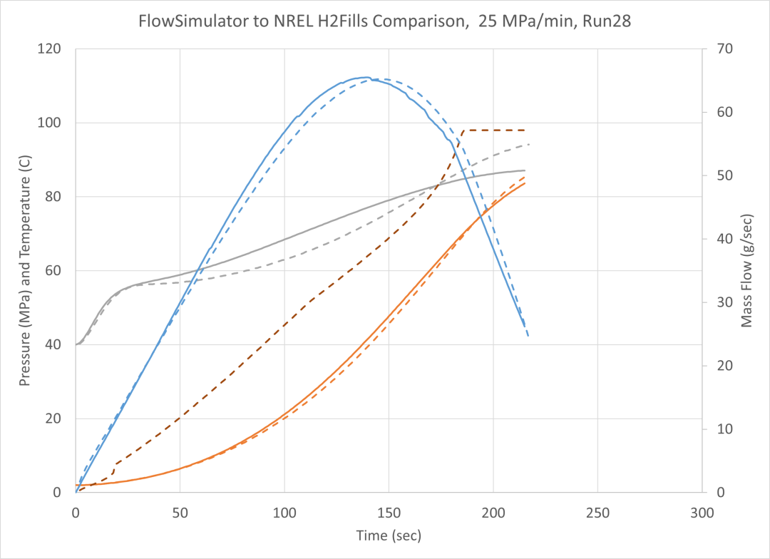

Flow Simulator仿真结果和NREL(美国国家可再生能源实验室)代码对比:
CFD专栏丨气体存储一维CFD仿真的图15
氢气温度、压力和质量随时间的变化

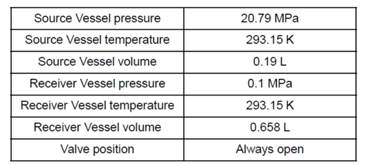

模拟氦气从高压罐(0.19升)通过节流阀流入低压罐(0.658升)。初始时刻气体和罐体为室温,气体在压差下流动,最终达到气压平衡。
在气体快速膨胀过程中,罐体内气体流速相对较低,但是阀门附近气流可能达到音速。气体的传热可分为2个阶段,第一个阶段由于焦耳-汤姆逊效应气体急速膨胀降温,储气罐固体向内部气体传热。第二阶段罐体内的气流形成自然对流,温度逐步升高,最终和环境一致达到热平衡。

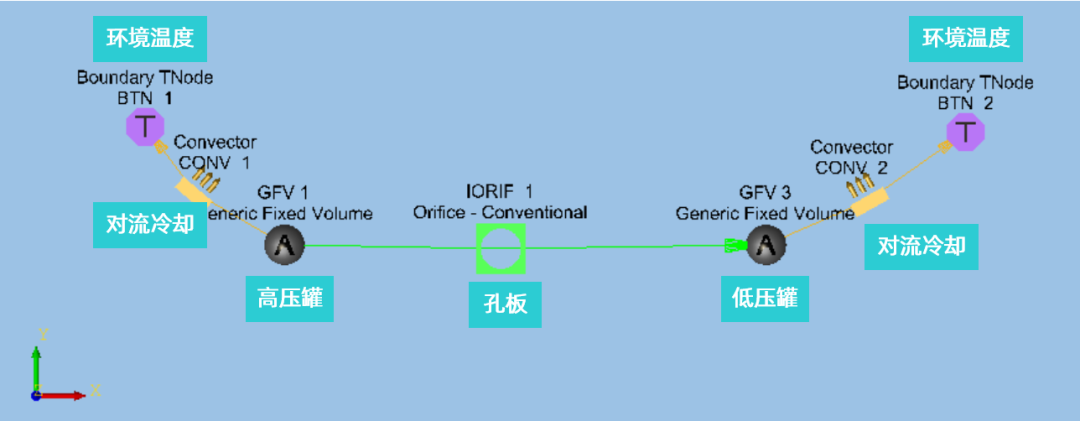

搭建一维CFD模型模拟气体充放过程, Generic Fixed Volume模拟固定容积的罐体,Orifice模拟孔板,采用真实气体模拟氦气的热力学状态变化。

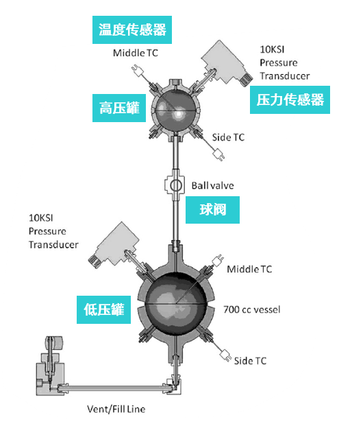

CFD专栏丨气体存储一维CFD仿真的图16
实验装置图

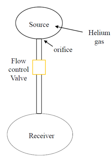

CFD专栏丨气体存储一维CFD仿真的图17
一维仿真原理图
CFD专栏丨气体存储一维CFD仿真的图18
实验装置参数

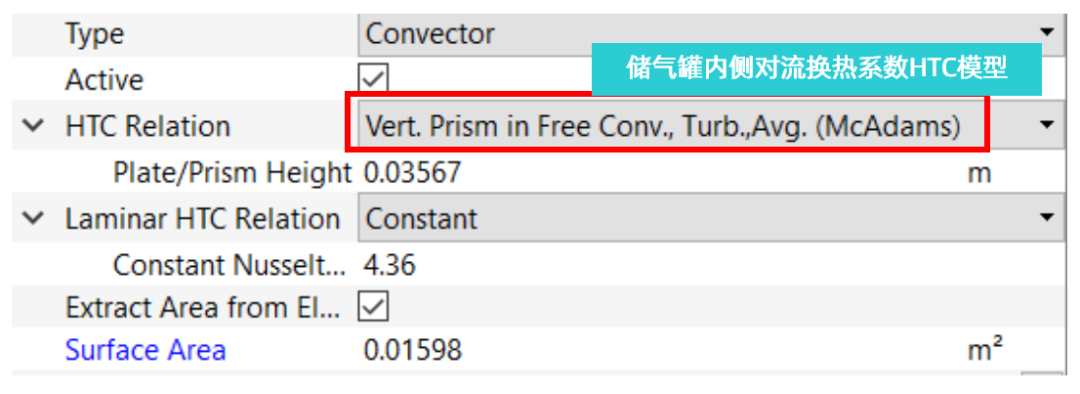

CFD专栏丨气体存储一维CFD仿真的图20
热网络模型的对流单元定义

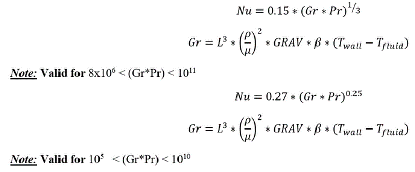

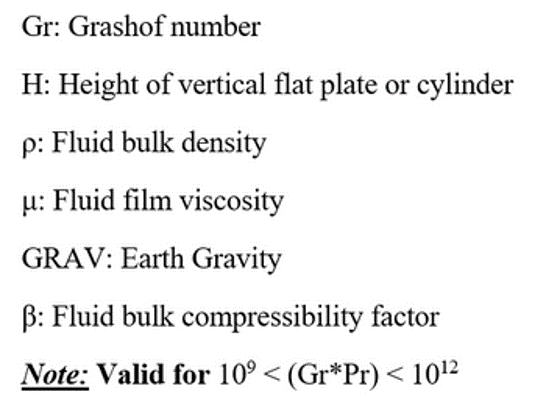

McAdams对流换热系数理论公式:
CFD专栏丨气体存储一维CFD仿真的图21
垂直面的对流换热系数模型
CFD专栏丨气体存储一维CFD仿真的图22
水平面的对流换热系数模型

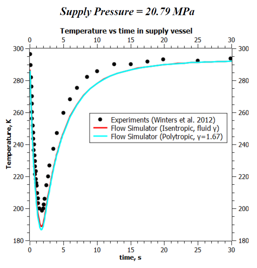

一维仿真结果和实验的对比:
CFD专栏丨气体存储一维CFD仿真的图24
氦气压力随时间的变化,高压罐=20.79MPa
CFD专栏丨气体存储一维CFD仿真的图25
氦气温度随时间的变化,高压罐=20.79MPa
可以看到在前3秒气体温度的急剧降低

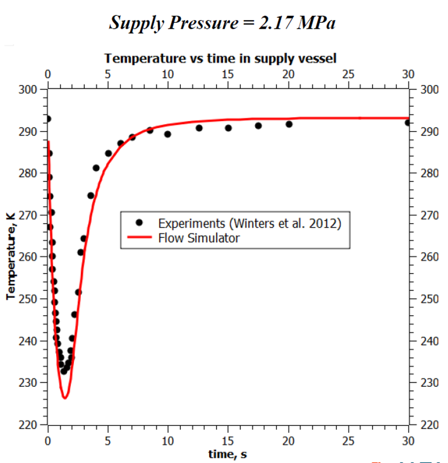

CFD专栏丨气体存储一维CFD仿真的图26
氦气温度随时间的变化,高压罐=2.17MPa
随着气源压力的降低,初始时刻温度降低的幅度也减小了
