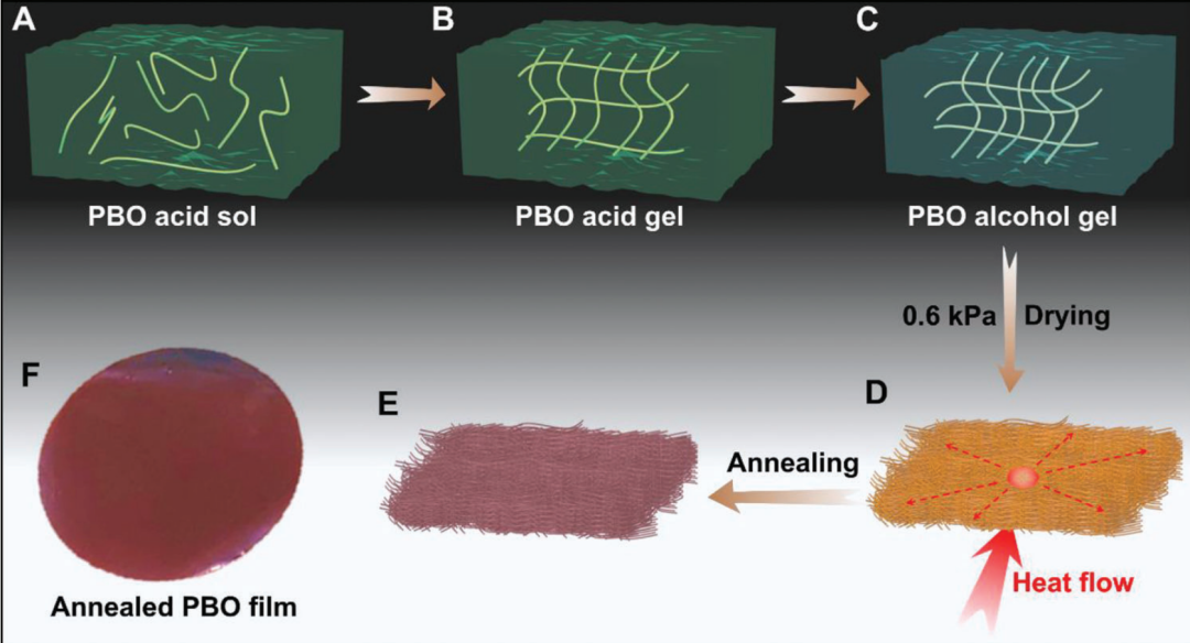

针对聚合物通常具有导热性过低,无法直接用于热管理应用的问题。近期,中科院化学所赵宁团队提出以PBO纳米纤维为基元,通过溶胶-凝胶-膜转化和退火法制备了PBO薄膜。通过优化PBO纳米纤维溶胶的凝胶化,减少凝胶的不规则收缩,可以有效地改善薄膜中三维互联纳米纤维网络的取向。热退火后,分子链的有序性和纳米纤维之间的相互作用增强,进一步促进了声子转移。

研究 \\ 具有优异的稳定性和阻燃性的超高导热聚合物薄膜的图3
图1.PBO薄膜的制备流程示意图。

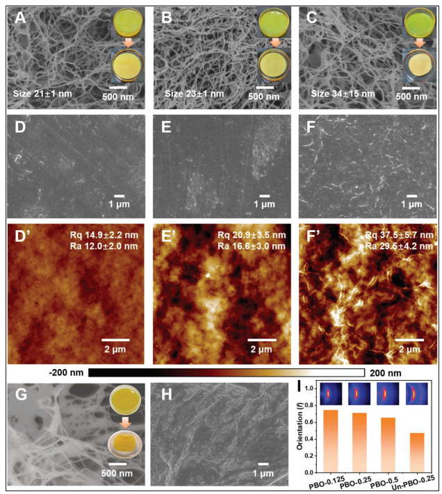

研究 \\ 具有优异的稳定性和阻燃性的超高导热聚合物薄膜的图4
图2.PBO的微观结构示意图。

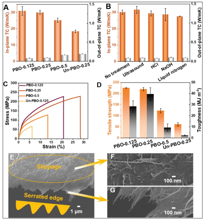

研究 \\ 具有优异的稳定性和阻燃性的超高导热聚合物薄膜的图5
图3.原PBO薄膜的热导率和力学性能。

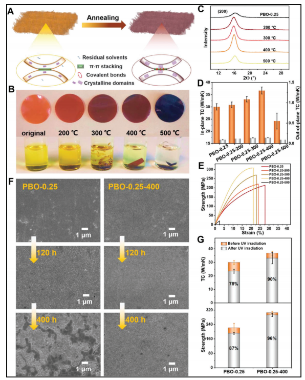

研究 \\ 具有优异的稳定性和阻燃性的超高导热聚合物薄膜的图6
图4.PBO薄膜退火后的热导率和力学性能。

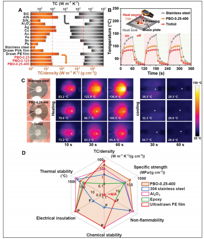

研究 \\ 具有优异的稳定性和阻燃性的超高导热聚合物薄膜的图7
图5.PBO薄膜的导热性能以及热管理应用示意图。
