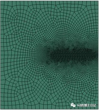

建立了如下的含裂纹几何模型,并设置不同初始氢浓度(0/0.5/0.75/1  ):
材料氢脆断裂模拟的UEL子程序实现方法的图1
图1 裂纹试样模型及网格分布

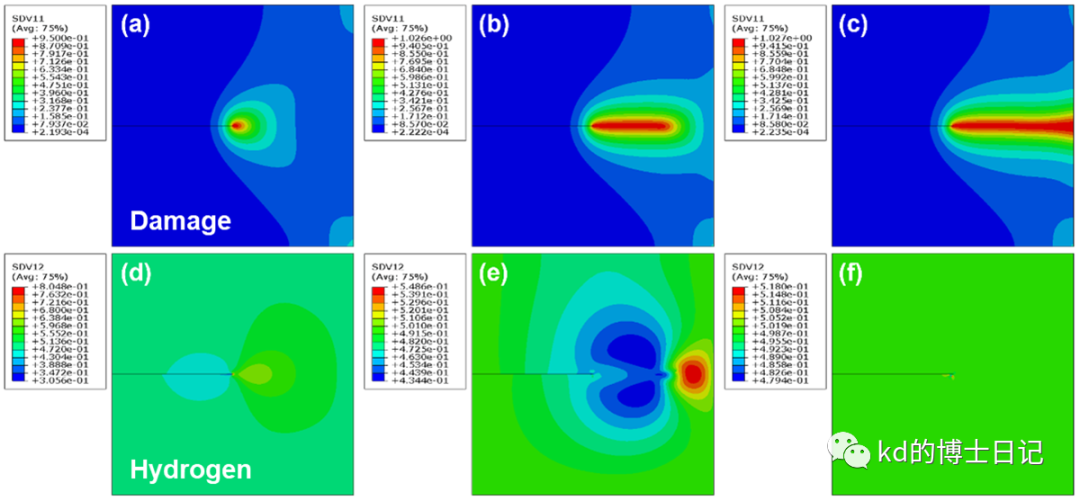

材料氢脆断裂模拟的UEL子程序实现方法的图2
图2 模拟结果:(a)(d)-阶段1; (b)(e)-阶段2; (c)(f)-阶段3

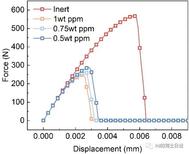

如图2所示,随着裂纹的扩展,氢逐渐富集于裂纹尖端部位,进一步弱化尖端部位的 从而加速裂纹扩展。统计了不同氢浓度条件下CT试样的载荷位移曲线,如图3所示。
材料氢脆断裂模拟的UEL子程序实现方法的图3
图3 不同边界条件下的载荷位移曲线
氢的出现明显降低了样品的承载能力,且该承载能力随着氢浓度的增大而下降。
