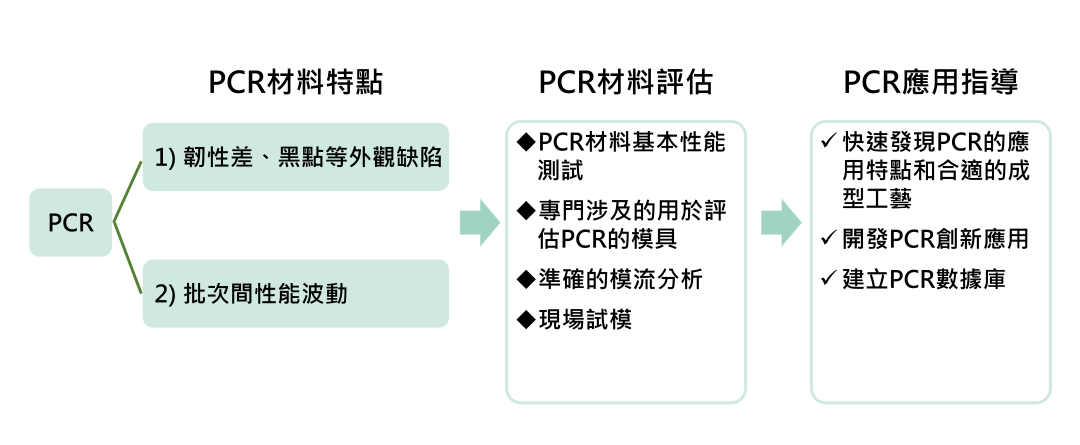

图1:评估PCR材料应用可行性的技术路线图

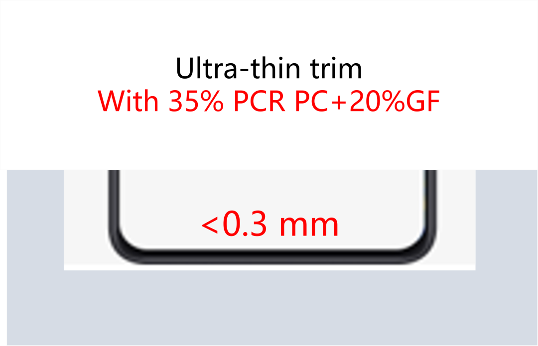

基于这样的背景,诚模精密的材料应用研究中心开发了PCR材料应用可行性评估方法(图1),利用此方法筛选出合适的PCR材料,可以在不升高模温的条件下,有效改善射出件外观(凹痕、表面浮纤等),缩短成型周期,降低生产成本;利用玻璃纤维和PCR材料的协同效果,可以在不降低材料力学强度的前提下改善射出制品外观,进一步提升PCR的创新应用附加价值,并成功应用于薄壁产品的生产(图2)。结合Moldex3D模流仿真分析技术,不同批次PCR原料的结构和性能变化的不稳定因素将得到有效管理和控制。模流仿真过程会适应PCR的结构变化,快速得到适合每一批次PCR的成型工艺条件,进而指导现场射出,有效降低现场射出成型的调机成本,大大提升PCR产品的质量。
消费后回收材料(PCR)的高附加值应用开发的图3
图2:PCR加纤用于薄壁产品开发
