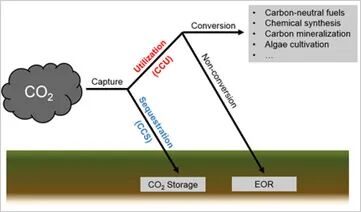

碳捕获与封存 (CCS) 与碳捕获与利用 (CCU)
CCS 是捕获化石燃料燃烧产生的近 90% CO 2用于发电或工业过程,然后通过管道或船舶将其运输到地表以下几公里处进行安全和永久储存的过程。CCU CCS 的不同之处在于,在 CCU 中,捕获的 CO 2不是永久性地质封存,而是转化为有价值的商业产品,从塑料和混凝土到各种化学合成的反应物。提高石油采收率 (EOR) CO 2利用技术已经成功商业化,其他技术正处于不同的开发阶段。
一文带你了解国外的CCUS技术都做到什么水平了!的图2
2. 捕获的 CO2 的封存和利用之间的比较(来源)

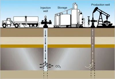

提高石油采收率(EOR):基于CO 2EOR20世纪70年代初在美国首次应用,预计未来EOR将使石油采收率从大约30%提高到60%
一文带你了解国外的CCUS技术都做到什么水平了!的图4
4. CO 2提高石油采收率
注气具有降低油粘度和增加油藏压力等优点,这有利于石油生产。截至 2019 年,亚太地区约有 30 EOR 项目,其中中国在化学品注入领域处于领先地位,预计到 2022 年将减少原油进口。西方石油公司总裁兼首席执行官 Vicki Hollub 最近劝说大银行对 EOR 技术进行更多投资。阿布扎比国家石油公司联合日本最大的上游公司Inpex、最大的发电公司JERA和日本石油、天然气和金属国家公司,计划探索生产NH 3的可行性减少了源自天然气的 H 2的碳足迹。生产 NH 3排放的大部分 CO 2将被封存并用于阿布扎比陆上油田的 EOR 作业。日本电力生产商 J-Power 和美国石油服务提供商斯伦贝谢计划联合改进 EOR 技术,利用其联合煤气化过程中产生的 CO 2 ,目标是在 2030 年之前将发电厂的 CO 2 减少20 % 并实现净零排放到 2050 年的排放量。挪威耗资 17 亿欧元的名为“Project Longship”的项目旨在封存 12.5 亿吨 CO 2并将其掩埋在北海之下。在一家合资企业中,韩国现代石油银行公司与沙特阿美公司签署了一项协议,它将从沙特阿美公司获取液化石油气货物并将其转化为氢气 (H 2 ),并将副产品CO 2气体送出向沙特提供制氢工艺,用于从地下抽取更多石油。在 EOR中利用捕获的 CO 2取得成功后,该领域的投资正在增加。美国石油生产商 Denbury 和经营管道和码头的能源基础设施公司 Kinder Morgan 都投资了 CCUS;而据报道,EnLink Midstream (ENLC) 等新参与者正在进入该市场. Gas Liquids Engineering Ltd 等一些公司也提出了新的碳捕集工程工艺用于 EOR

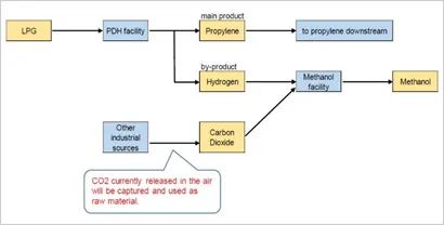

CO 2向甲酸的转化已经通过酶法完成,通过使用大肠杆菌产生的甲酸氢裂解酶 (FHL) 酶,或通过使用日本研究人员开发的有机催化剂。甲酸是各种化学品的合成原料,也用作燃料电池中的 H 2载体。印度塔塔基础研究所 (TIFR) 的研究人员透露,镁 (Mg) 可用于将 CO 2转化为甲烷、甲醇和甲酸。在这种情况下,CO 2Mg 存在的情况下在室温和大气压力下与水反应. 日本住友化学与岛根大学开展了一项联合研究项目,通过将丙烷脱氢 (PDH) 技术与另一种使用 H 2CO 2高效合成甲醇的技术相结合来合成甲醇。由于该合成过程需要 H 2,它是 PDH 技术的副产品,该公司正在考虑这两种技术的可能应用,其中 H 2CO 2都可以得到有效利用,如图 6 所示。
一文带你了解国外的CCUS技术都做到什么水平了!的图6
6. CO2 合成甲醇(来源)

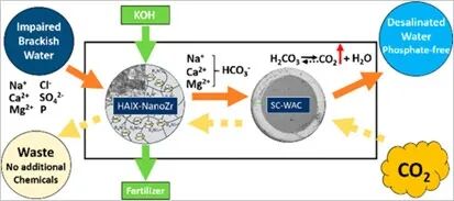

电解和海水淡化:伊利诺伊大学的化学工程师开发了一种新的电解技术,其中 CO 2气流穿过电解槽并分解成乙烯等分子。该过程将变废为宝过程的能耗降低了 53% 。另一种方法是开发离子交换脱盐 (HAIX-Desal) 工艺,其中 10 个大气压下的 CO 2作为能量和化学再生剂的唯一来源,如图 7 所示。脱盐工艺不需要任何半透膜,可以脱盐贫苦咸水 (TDS 1500 mg/L) .
一文带你了解国外的CCUS技术都做到什么水平了!的图7
7. 使用加压 CO 2 的混合离子交换脱盐 (HIX-Desal)

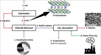

捕获的 CO 2的另一种用途是当 CO 2与脱盐后的浓缩盐水废物反应时生产化学品,例如 NaHCO 3 。这是减少因将浓缩盐水排入地表水体而造成的环境污染的可行方法,特别是在依赖饮用水脱盐的地方,如图 8 所示。
一文带你了解国外的CCUS技术都做到什么水平了!的图8
8. 二氧化碳利用与脱盐废水相结合
